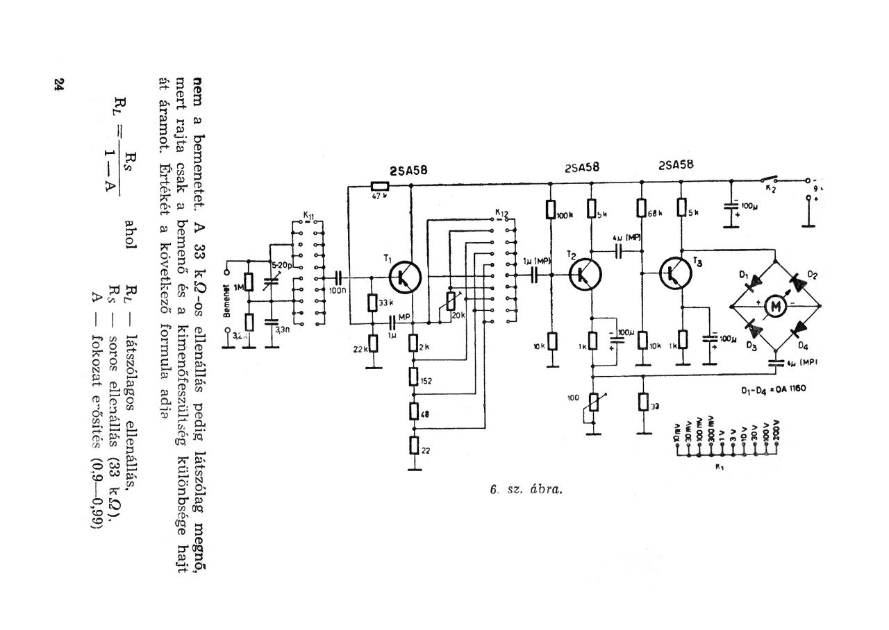

(#) elektroncso hozzászólása Dec 20, 2014 /
Széles sávú mV mérőre van szükségem. Keresgéltem a könyvek között és ezt találtam a célomra megfelelőnek. A Tranzisztoros műszerek építése című könyvben van. A leírás alapján 1-2MHz-is használható. Vajon ha kicserélem a tranzisztorokat modern Si tranzisztorokra (2N5401) akkor mérhetek vele 15MHz-ig? Nem kell magasabbra, elég a 15MHz. Diódának marad a germánium, vagy jobb lenne ha kicserélném BAT48-asra?
A segítséget előre is köszönöm.
(#) Kera_Will válasza elektroncso hozzászólására (») Dec 21, 2014 /
Mit szeretnél mérni , amihez mV mérő szükségét érzed és legalább 15 MHzig ?
A mV mérőkre inkább a nagy bemeneti impedanciájuk a jellemző és inkább hangfrekvencián esetleg 1 - 2 MHz-ig használhatók.
Amennyiben RF jeleket szeretnél mérni akkor arra már inkább szkópot vagy speciálisabb nagyfrekvenciás jelszintmérőket kell keresni.

(#) elektroncso válasza Kera_Will hozzászólására (») Dec 21, 2014 /
Tudom hogy oszcilloszkóp volna az igazi, de azt csinálni nem tudok, a gyári pedig az én zsebemnek kicsit borsos. Oszcillátorok feszültségét kellene mérnem rádiókba. Illetve a VFO-khoz tartozó leválasztó fokozatokat, hogy mennyit erősít a VFO jelén. A 3,5 illetve 7MHz-es amatőr sávban működő vevőkről van szó. Ezért gondoltam 10-15MHz-re. Valójában nem fontos a túl nagy pontosság, elég lenne az hogy tudjam a VFO-ról vajon 1-2Veff jel jön le, vagy csak 30mVeff jel. Erre azért volna szükségem hogy be tudjam állítani azt hogy a DBM-et jól vezérelje az oszcillátor.
Akkor neked elég lenne a diódás csúcs egyenirányító is bőven !
DBMet több voltos jellel kell meghajtani általában.
Azt pedig 1 1 schottky, vagy Ge OA1xxx sorozatból való dióda már jól jelzi.
Na jó lehet az induló könyöktartományban kissé görbült , nyomott lenne a skálája a műszerének kb.: 100-200 mV körül. De feljebb meg már lineárisabbá válik.
RF probe néven sok sok kis mérőelőtétet találsz a hálón.
Akkor kiegészítem a jelindikátoromat egy előosztóval, azután megpróbálom valahogy hitelesíteni.
Tényleg, ha a DMM-emet kiegészíteném egy csúcs egyenirányítós mérőfejjel akkor azzal már tudnám mérni, nem? Csak ugye ebben az esetben a DMM a csúcsfeszültséget méri. Ebből kéne visszaszámolni az effektív értéket. Szinusznál ha jól tudom ki kell vonnom belőle a gyök2-t. Kérdés hogy a DBM-nek csúcs vagy effektív 2-3 voltra van szüksége?

(#) Kera_Will válasza elektroncso hozzászólására (») Dec 21, 2014 / 1
Igen erre szolgál a diódás mérő előtét.
Hitelesíteni inkább csak az alján kell mert ott a könyökben görbe az induló szakasz.
DMM azon méred mennyi mV / V jön le róla.
Előosztó se kell , méréshatárt váltasz a DigiMultiMeter-en , ennyi.
A csúcs és effektív értéknek nézzél utána
Ueff = u^*1/ (SQRT 2)
Igazad van, hülye vagyok (meg egy kicsit fáradt is). Gyök2-vel szorozni kell az effektív feszültséget ahhoz hogy a csúcsot megkapjam. Hogy mért akartam én kivonni? Na mindegy fogjuk arra hogy késő van. Az előosztót nem a DMM-hez gondoltam hanem ahhoz amikor csak a 100mikroA-es alapműszer van rajta.
Aha uA műszerhez meg előtét ellenállás növelése ... 10k 100k ....stb ..
Amíg a diódád bírja a nagyfrekis feszültséget addig azzal arányos egyen feszültség jön létre a diódán. Utána csak azt a DC-t kell osztani, korlátozni .
Kedvencem a 2 diódás földfüggetlen indikátor.
2 szembe fordított dióda egyik végén közösítve. Ezzel sorosan a bemeneti kondi 1-10-100pF (freki függően no meg minél kisebb a kondi annál kevésbé terhel be az indikátor a mérő körbe).
A másik szabad végeik között pár 10 - 100 nF kondi összekötve.
Ezzel párhuzamosan a deprez műszer polaritás helyesen.
Rajzoljam is le ?

(#) papus51 válasza elektroncso hozzászólására (») Dec 21, 2014 /
HSMS-2850 SMD Zero Bias Schottky dióda. 0,3mV-tól indul. Kb. 1GHz-ig használható.
(#) pucuka válasza papus51 hozzászólására (») Dec 21, 2014 /
És elmegy jónéhány GHz -ig is.
Megcsináltam ma az előtétet a DMM-hez. Szépen működik, köszönöm.
