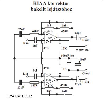

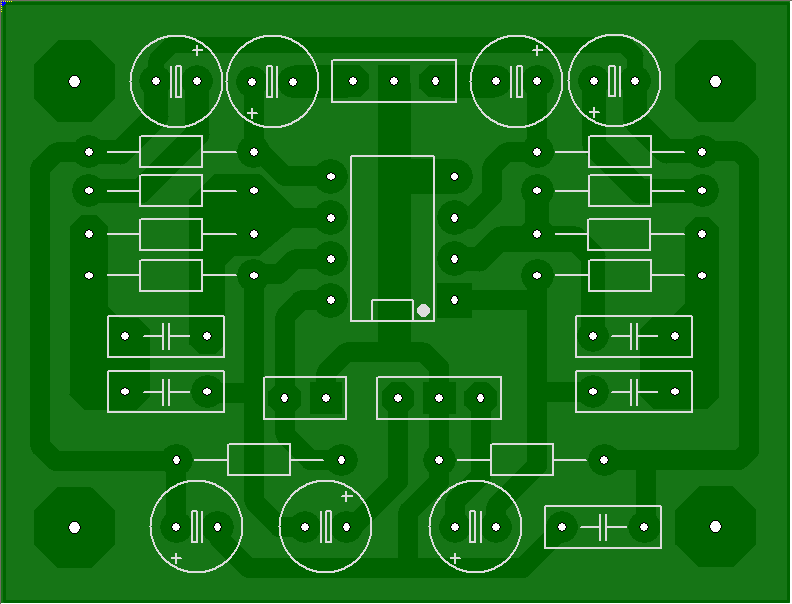

(#) scooby_ hozzászólása Szept 16, 2009 /
Matthew csak rábeszélt az LT1037-re...
Úgyhogy Jokalal és Matthewvel csináltunk hozzá egy viszonylag igényesnek mondható nyákot.
Az alkatrészek értékeit SZIGORÚAN be kell tartani,és a legkisebb tűrésű alkatrészek kellenek. A kondenzátorok fólia típusúak legyenek! a táp pedig (ami nem erősségem) stabilizált legyen!
Scooby.LAY
(#) scooby_ válasza scooby_ hozzászólására (») Szept 16, 2009 /
Én csak a S/N viszonyt tudtam megnézni! De az jónak tűnik.
(#) bgsf válasza scooby_ hozzászólására (») Szept 16, 2009 /
Miért használsz POZITÍV visszacsatolást??
Megint terveztél egy oszcillátort!
Könyörgöm a két bemenet közül a (-) negatívra vidd vissza a visszacsatolást! Ellenkező esetben gerjedni fog és csak szép búgást fogsz hallani.
Sokat végül is nem ért,mert ugyan az a görbe lett.
Megfordítottam az IC-t,és a tápokat.
(#) Pioneer válasza scooby_ hozzászólására (») Szept 16, 2009 /
Esetleg így próbáld.
Riaa.SCH

(#) scooby_ válasza bgsf hozzászólására (») Szept 18, 2009 /
Értem!
NE5532-vel is fogok építeni egy újat,mert Matthew kolléga azt mondta,hogy 47,33µF-os elkó nem kerülhet a kapcsolásba,az enyémen pedig van
Úgyhogy megcsináltam a bolti RIAA korrektor nyákját kicsit igényesebben. Szimpla 9-15V kell neki,szerintem ez még elviselhető.
Aban kérek segítséget,nincs-e fordítva az egész nyák?!
Ahogy én elnézem jó,de mégsem vagyok benne biztos!
