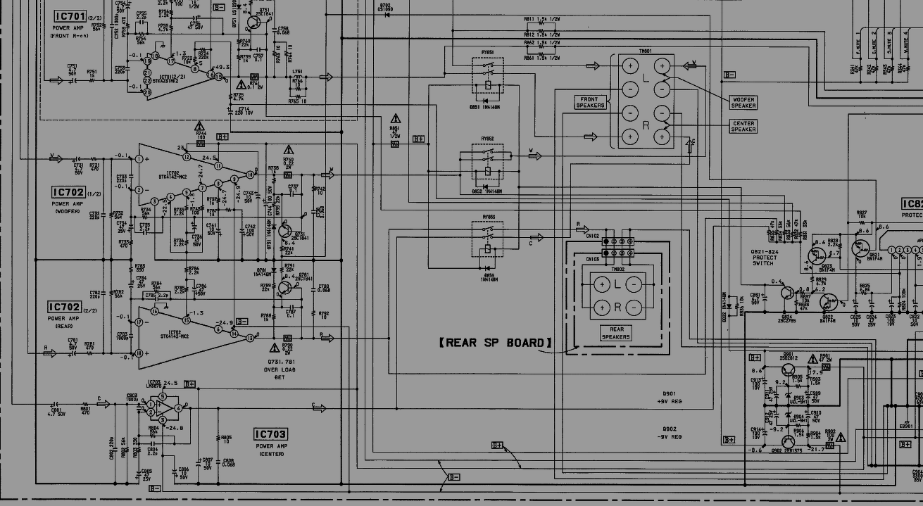

Üdv.Van egy Sony TA-AV 561 tipusu erősítőmés a kapcsolás szerint a hátsó hangszórókat meghajtó erősítő megosztva működik a sub erősítővel"mono".A sztereó végfok ic egyik fele a subot hajtja a másik fele a hátsó hangszórókat monoban.Hogy lesz ebből hátúl térhatás?Előre is köszönöm válaszotokat.

Ahogy nézem, ez egy Dolby Pro Logic I-es erősítő.
„Dolby® ProLogic technology
This consists of four discrete channels of audio (left, right, center and rear). This matrix multi-channel sound is encoded down to two channels for distribution, and then is decoded back to four channels when played back on a stereo source that decodes Dolby ProLogic technology surround.”
Két hangsávba kódolnak bele négyet, tehát egyet a centernek és egyet a két hátsónak pluszba. A házimozizás hosszú útja során ez is egy lépcső volt. Ahhoz képest, hogy nem szól hátul semmi, ez már térhatás!
