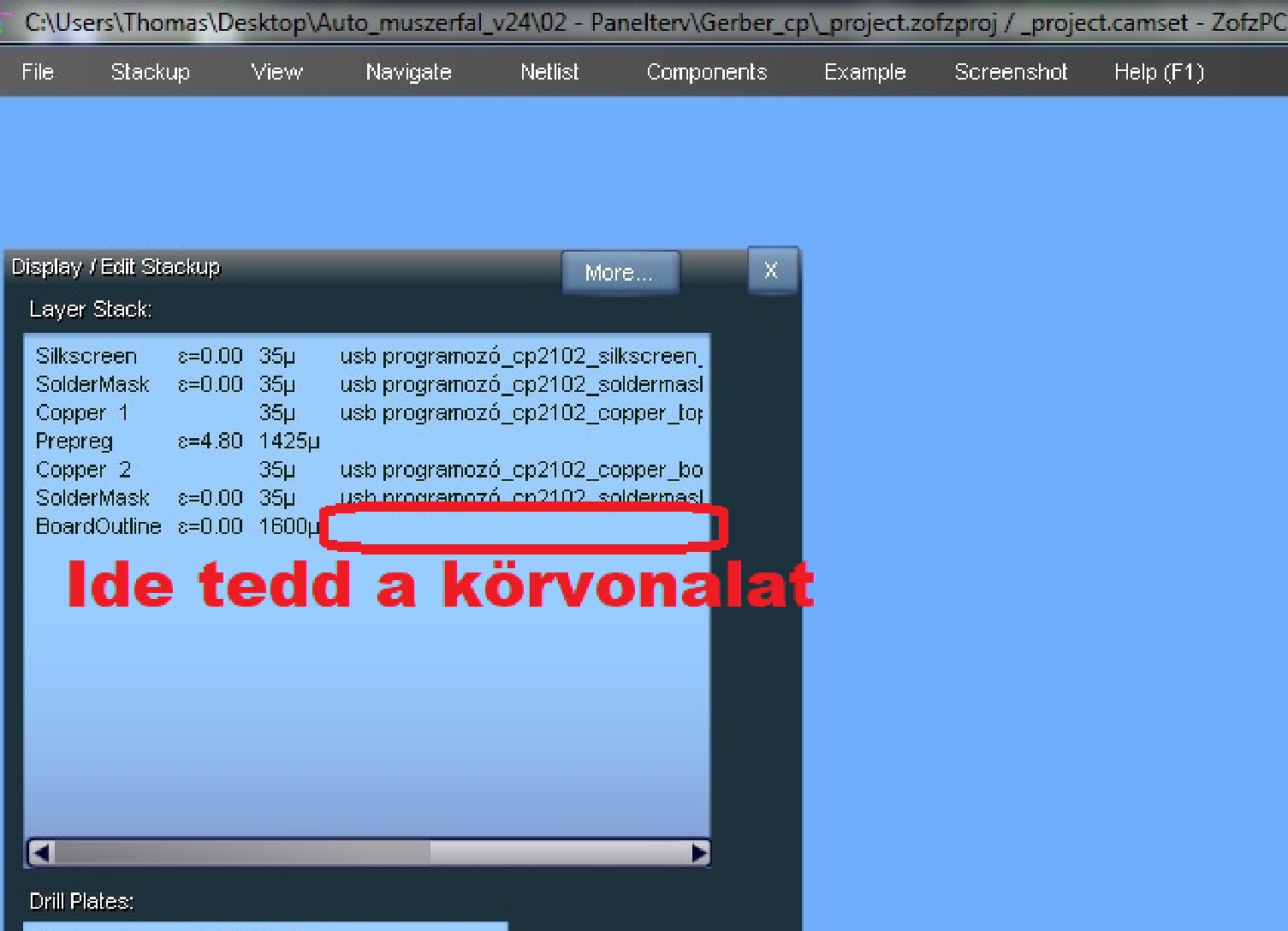

Nincs fáj a bord outline sorban, azaz nincs panelkontúr.
Legyen.
Az outline rétegen rajzold meg a panelkontúrt. Ennek nem kell egybeesnie a képernyőn beállított felület méretével, lehet akármilyen alakos alakzat, csak zárt legyen.

Pedig az outline be van kapcsolva exportálásnál, akkor már csak az lehet hogy nem zárt a vonal esetleg?

Nem értjük egymást. A gerber megjelenítőben nincs kontúr. Tedd be oda a körvonal filet.

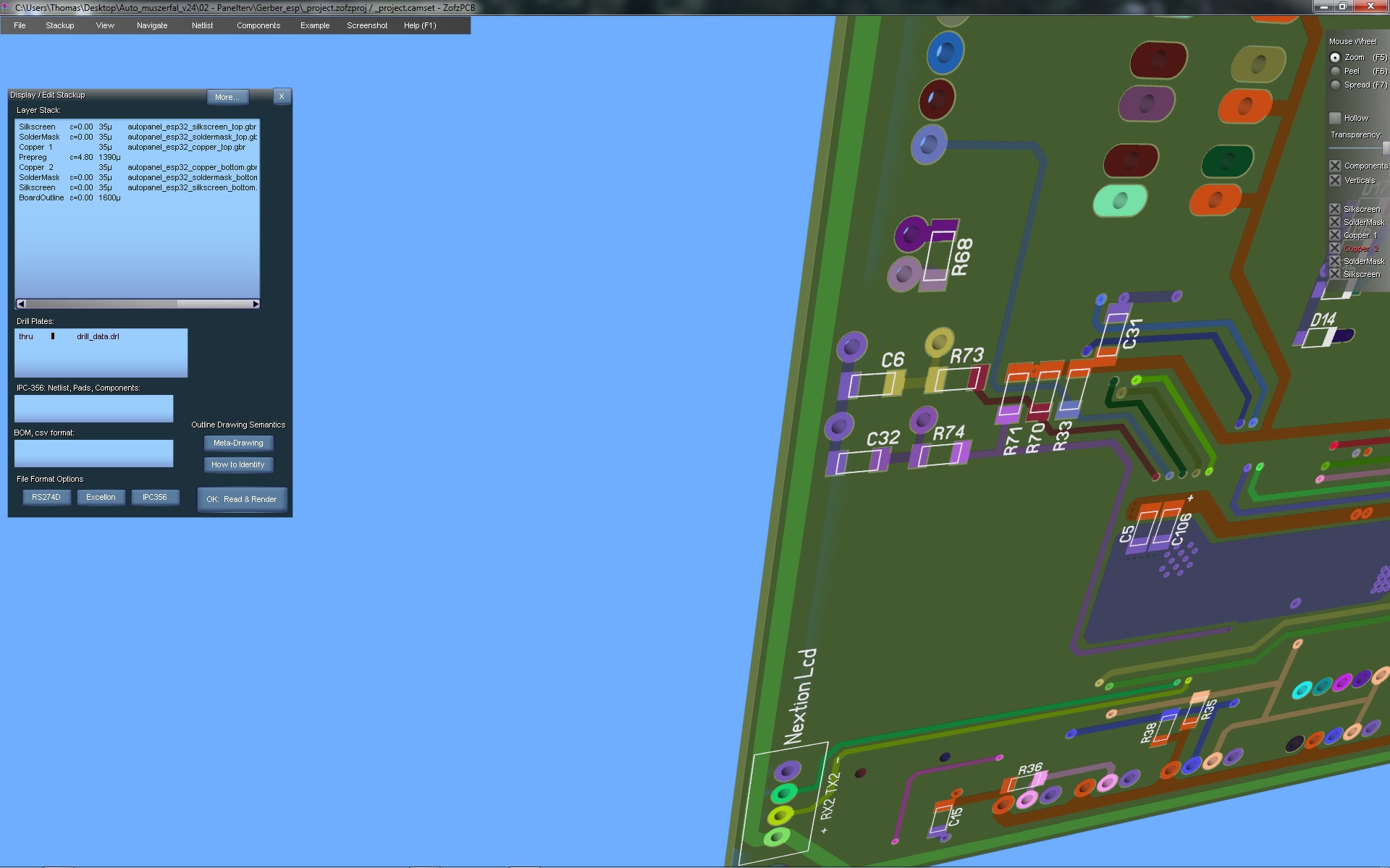

Betettem oda, de a fájl nevét nem írja ki. Kézzel berakom az outline fájlt, akkor se lesz ott fájl név
Itt egy másik, ennél ugyanúgy van az outline, név nélkül. Mégis jó a panel.

Ezzel nem tudok mit kezdeni. Van valami baj vele, de innen nem tudom mi. Ha az nem rossz neked, tedd fel az SL filet, és akkor lehetőségünk lesz megnézni.
Akkor lesz a megjelenítőben körvonal, ha oda teszed az információt tartalmazó fájlt.

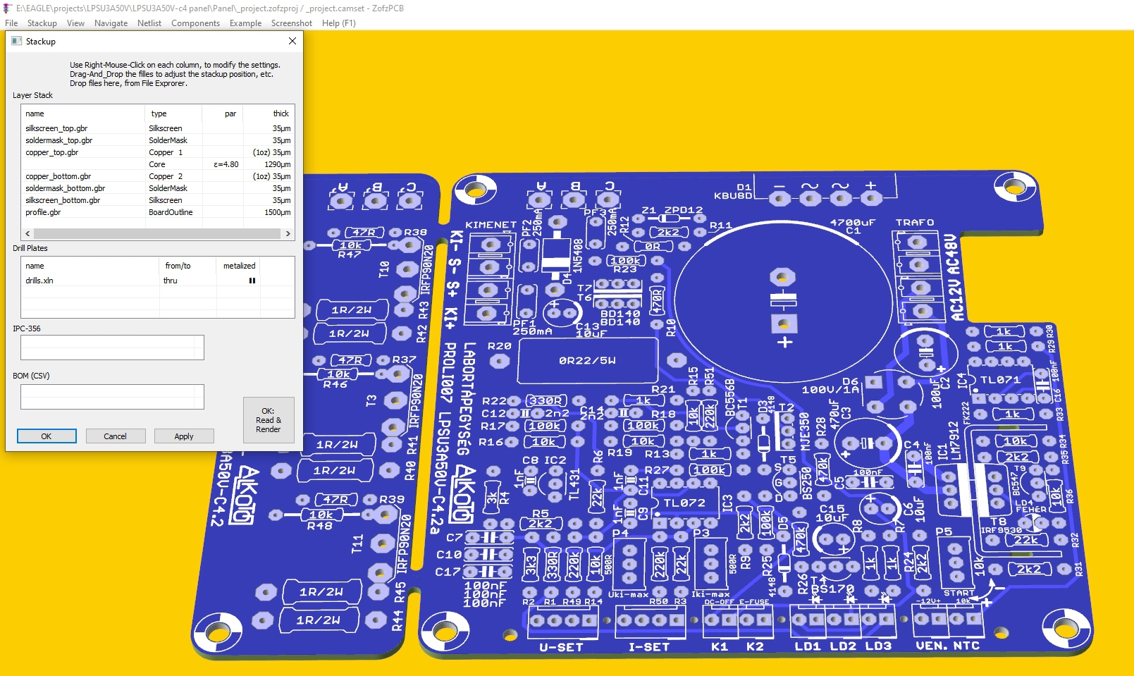

(#) Alkotó válasza Alkotó hozzászólására (») Jan 25, 2022 /
Gondoltam, hogy itt elakad a dolog, mert általában ez történik.
Kipróbáltam magamnál, és kb. éppen az történik amit várni lehetett (a próbában nem SL-ből generált alapfájlok vannak, de az most mindegy).
Első képen van kontúr megadva, és elvárás szerint az a modellen is látszik.

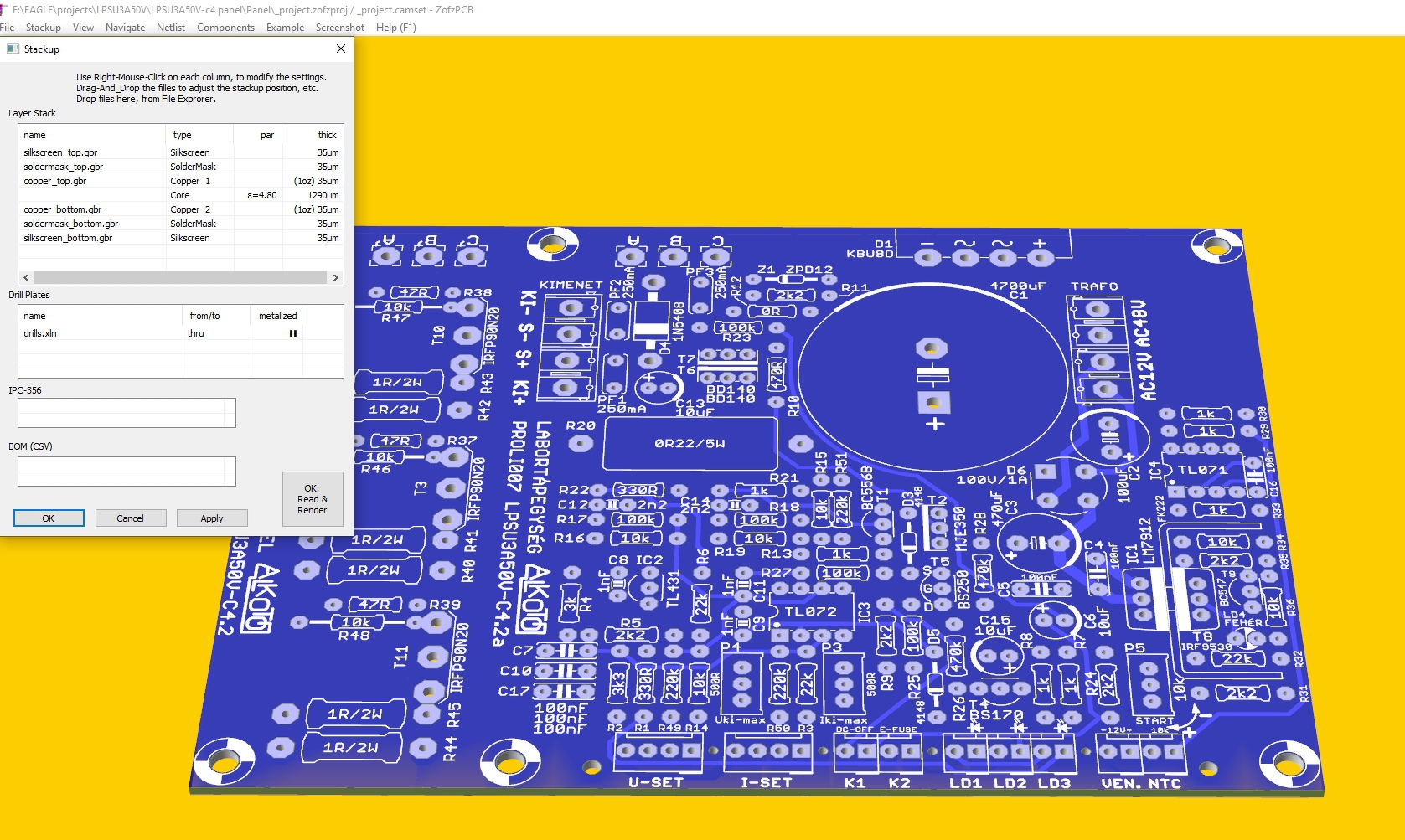

Második képen letöröltem ezt az állomány, és eltűnik a kontúr. Pontosabban van ott egy határoló téglalap amit gondolom a meglévő állományok határai alapján hoz létre, de jól látszik, hogy ennek kevés köze van az elvárt kontúrhoz.
