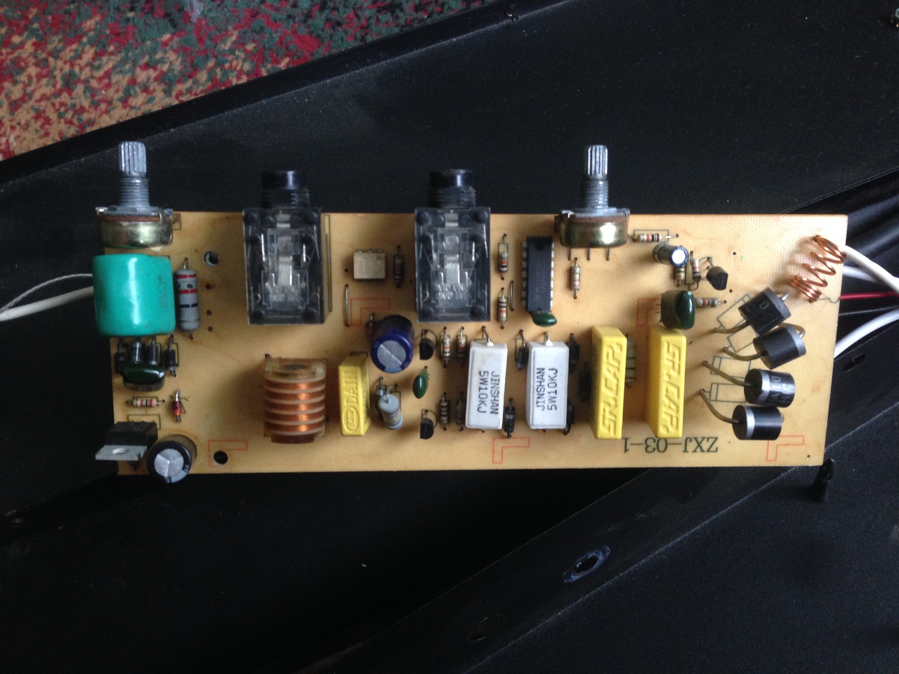

Van egy Dody stobivezérlőm és hozzá egy Astro Lightning af 350
500w strobim de csak automata módban megy vezérlőről nem akar menni ha a vezérlő jack kimenetén
Lemérem a fesz. 5.6 és ugrál persze a multiméter nem követi le 1:1-ben, egy led is ég ha a csúcshoz
és a gyűrűhöz érintem ezekszerint a vezérlő jó ahol ugye mono jack anya van
a strobiban pedig stereo de semmilyen kötéssel sem működött!!
Aki tud segíteni kicsit is tegye meg kérem!
Előre is köszi!
(#) kaqkk válasza Andras25 hozzászólására (») Jan 8, 2016 /
Nem ismerem ezt a vezérlőt de nem lehet hogy át kell kapcsolni -automata-külső közt ? Egy jumper vagy dip kapcsoló nincs benne ? Képet nem tudnál feltenni a cuccról ?

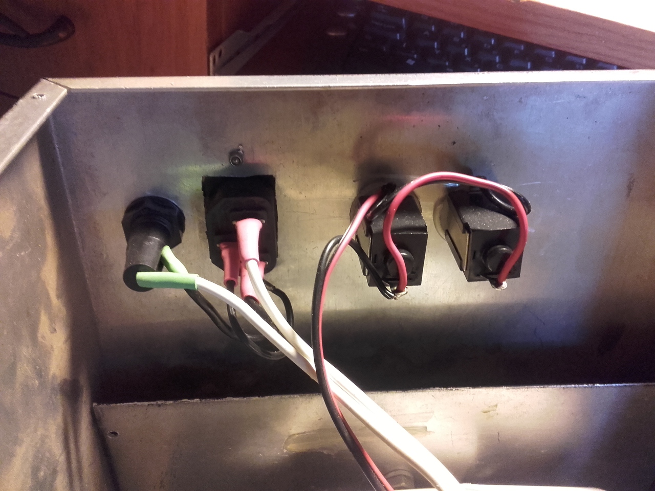

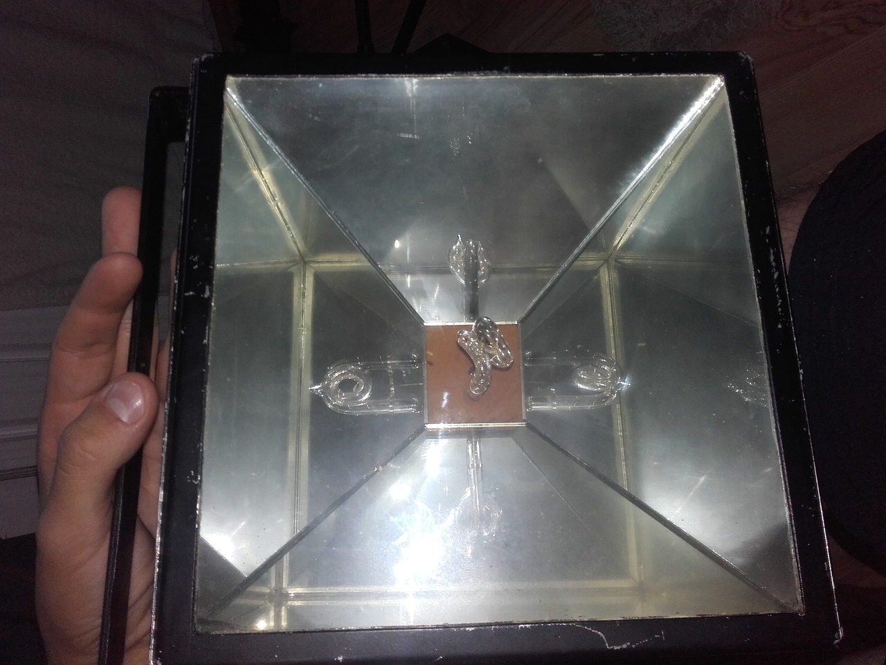

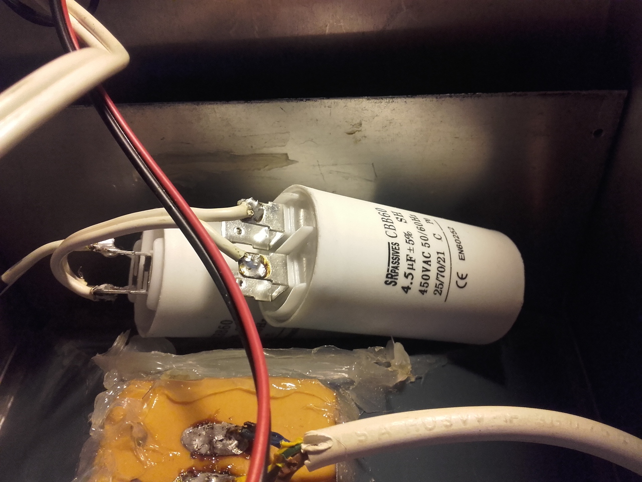

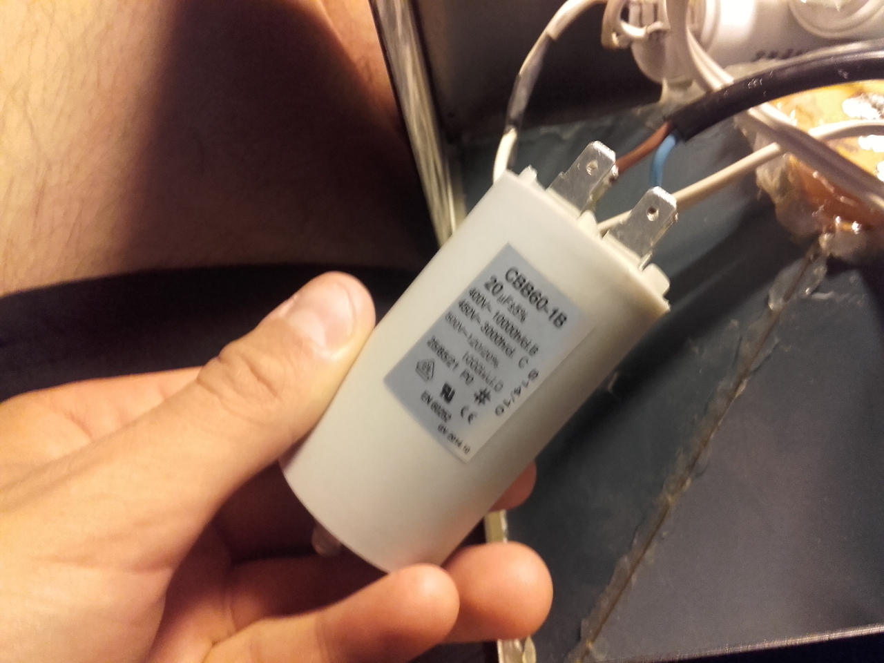

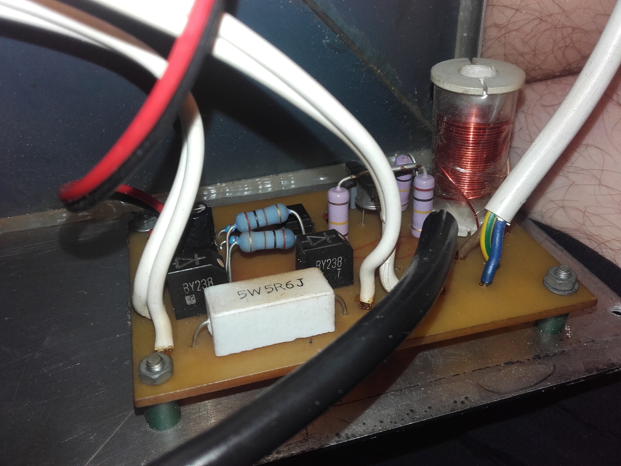

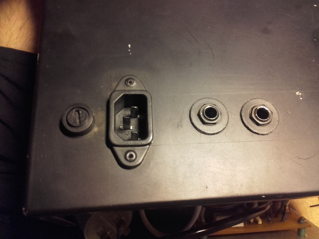

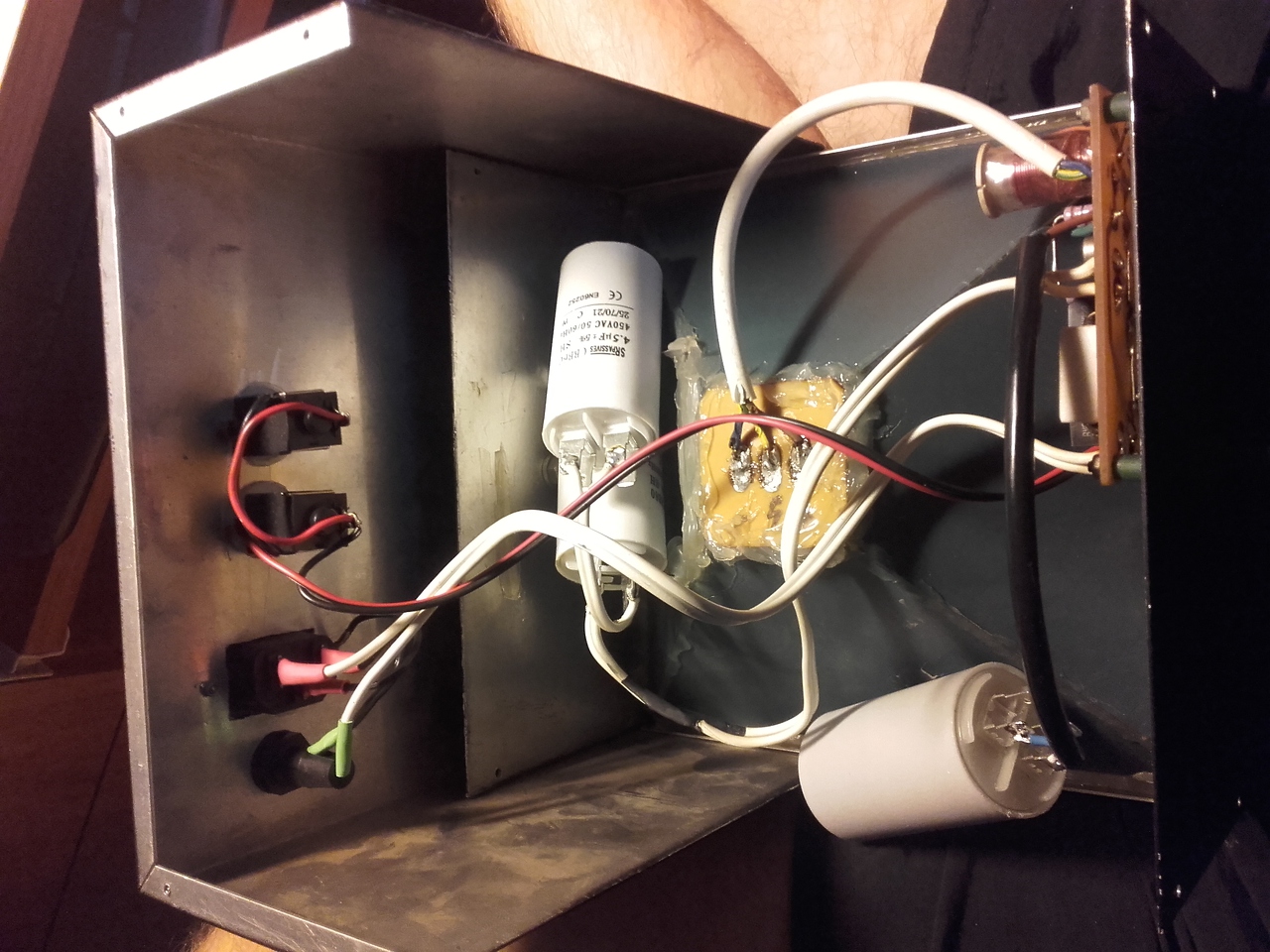

Vettem internetről egy házilag épített stroboszkópot. Ez úgy áll össze hogy van egy vezérlő egység, (képeket mellékelem) és hozzá 4 db 500 Wattos lámpa. Ebből 2 db tökéletesen üzemel, de a másik 2 valamiért nem. A lámpák felvillannak, tehát az izzóval nincs baj, de nem úgy ahogy kéne, csak néha bevillannak teljesen véletlenszerűen 1-1 villanásra. Megnézte egyik ismerősöm, ő kicserélt benne 3 kondit de nem az a baja. Szóval a segítségeteket kérném hogy mi baja lehet az eszköznek, vagy mit kéne rajta kicserélni.
(#) levaitamas válasza Totooo hozzászólására (») Júl 12, 2016 /
Szerintem elhasználódott az a kettő cső. Gondolom az nem villan rendesen, amelyik fekete.
A hozzászólás módosítva: Júl 12, 2016
(#) Totooo válasza levaitamas hozzászólására (») Júl 12, 2016 /
Helló!
1 cső van benne, csak körbe tükör van ezért látszódik többnek. Bár az igaz hogy egy kicsit fekete a cső alja. De az az érdekes benne hogy néha felvillan.
