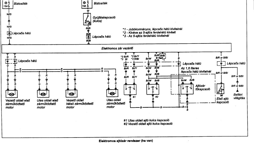

Van egy '99-es Sedan GLX-em gyári elektromos központi zár rendszerrel. Vettem hozzá egy vezeték nélküli vezérlőt amit szeretnék a vezérlőre rákötni. A vezérlő úgy működik, hogy két öt eres és 2 két eres motort kezel, de én a nyitó/záró jelet szeretném a gyári vezérlő gomb lábaira rákötni. Feltéve ha ez lehetséges. Ha nem, akkor a kimenő kábeleket kötném rá a gyári korbácsra. Ha nincs más, attól nem zárkózom el, hogy kiegészítő áramkört forrasszak, de nem akarom szétkaszabolni a gyári kábelkorbácsot. A rádiós elektronika 5 eres része két, motorhoz való tápkábelt (polaritásos) és két vezérlőjelkábelt (polaritásos), és egy földet tartalmaz (úgy sejtem a vezérlőjelekhez) Előre is köszönöm a segítséget!

Adtak hozzá, azzal tényleg egyszerű bekötni, de az volt az eredeti tervem, hogy a gyári kábelezésen megy, úgy, hogy a nyitó és a záró jel rá lenne kötve a gyári vezérlőre, mintha a bal első kárpiton nyomogatnám a központi zár gombját. Na de a gyári kapcsolás olyan irgalmatlanul keszekusza, hogy nem sikerült rákötni, és ezért írtam, hátha itt már valaki csinált valami hasonlót, vagy jobban érti a gyári vezérlő működését és tudja, hogy mely lábakra kell ráállni. A hozzászólás módosítva: Jún 15, 2013

Feltettem a központi zár gyári rajzát. Remélem ez alapján sikerül megoldanod.

Ezt a kp.zár vezérlőt hogyan kell bekötni?(suzuki swift lépcsős hátú 2000körüli gyártás) http://coolautoo.hu/kozponti-zar-vezerlok/3089-univerzalis-tavirany...o.html Üdv Köszi a segítséget
Szia! Ott van mellette a letölthető bekötési útmutató.
Sajnos a színek nem passzolnak és nem akarom kinyírni az elektronikát elsőre

Javítási kézikönyv 162-164 oldalog részletesen le van írva és rajzolva.
Bekötöttem de nem csinálja a dolgát.
Központ ---- Kocsi (így kötöttem be) Zöld--- Zöld szürke négyzetes jelekkel Kék---Piros-szürke négyzetes jelekkel Barna---Barna fekete csíkos Fehér---Barna-fehér csíkos Fekete--Test Piros---+12V Szóval megkerestem a tápot aztán ugye fekete volt a test.. A zöld és kék vezetéknélküli központ vezetékeket egy helyen rákötöttem a kocsiban lévő Piros-szürke négyzetes jelekkel és a Zöld szürke négyzetes jelekkel vezetékekre. Azért csak egy helyen mert elvileg összesípolnak a vezetékek ahogy mértem.(a 4 motor egyszerre zár vagy nyit) Ezek után bekapcsoltam és megnyomtam a gombot a távirányítón. Azt hallottam hogy a kis központban kattan 4szer kattan a relé de nem történik más. Zöldet kéket megcseréltem kék zöldre--->semmi javulás Aztán a barna fehérrel is ugyanezt csináltam akkor sem javult meg. Szerintetek mi lehet a hiba? Köszi a segítséget

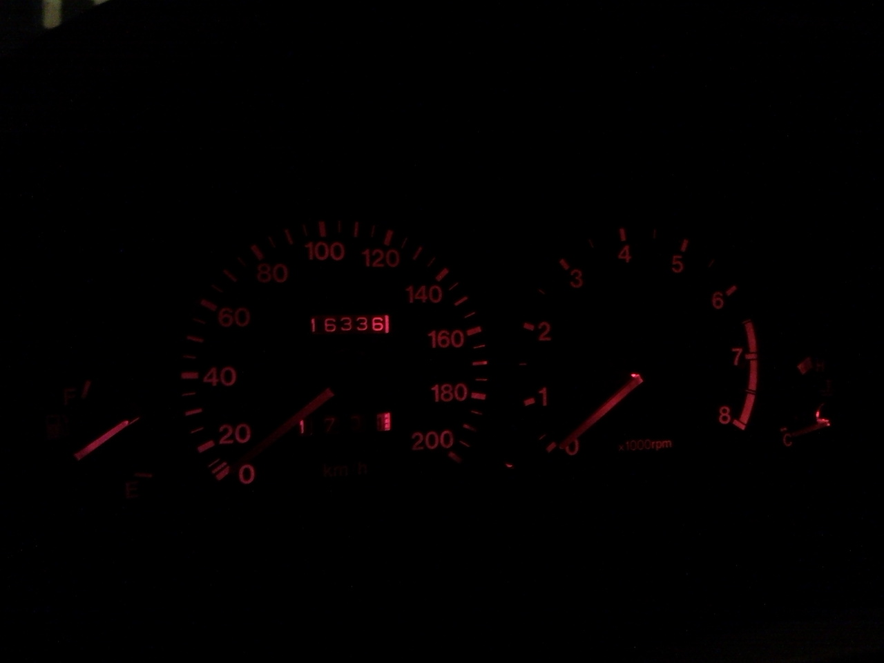

Kb. egy hónapja kiégett az egyik műszerfal izzóm ami eszméletlen zavaró volt, így arra gondoltam, hogy akkor "beLEDesítem". Rendektem is neten pár darab T10-es 5 SMD LED "izzó"-t. Ki is cseréltem hatalmas szentségelések közepette és kb. egy hónapig működött is simán, gond nélkül. Mostanság pedig a következő a jelenség: Amikor beindítom az autót és felkapcsolom a világítást minden okés de egy 10-15 perc után elkezdenek vibrálni a ledek...azt elhalványulás és kikapcsolás. Na most az érdekes az az, hogy ezek ugye 5-5 SMD LEDből vannak összerakva, amik egyesével alszanak ki. De most jön a fordulat. Villany lekapcs...10 perc után vissza és megint jó. Nem értem mi lehet a gond...Áramkorlát probléma? Vagy túlmelegszik? konkrétan ez a kettő jut eszembe. Bár ehhez hozzá teszem, hogy helyzetjelzőben is LED-ek vannak...sőt az órában is, és azok nem csinálják. Csak az a három ami az órákat világítja meg. Ha valaki járt már így kérem segítsen. Köszönöm ![]() Csatoltam képeket. Am. szerintem királyul néz ki nem vakít, nem is halvány. Pont jó a fénye, csak ne szórakozna.
