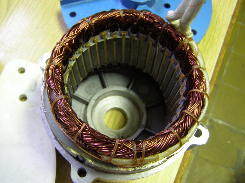

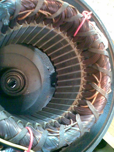

Fd1,5-300 generátor tekercselése lenne a nagy kérdés. 12 V os volt amit szerezni tudtam. Át akartam tekercseltetni 24 V os ra mert olyan a rendszerem.Direkt nem bontottam meg a tekercseket,hogy a tekercselő jól megtudja nézni hogy volt az eredeti/már sajnálom/.Akár hogy agyalok a 36 horony 8 pólust nem tudom összehozni.Ha valaki foglalkozott a tekercselésével kérem segitsen.Horonyátfogás menetszám és ez 12vagy 24 V os adat. Előre is köszönöm.
Szét is cincálta már a 12v-os tekercselést?
Elméletben kétszeres menetszám szükséges a lehető legnagyobb keresztmetszetű vezetőből, ami elfér a horonyban.

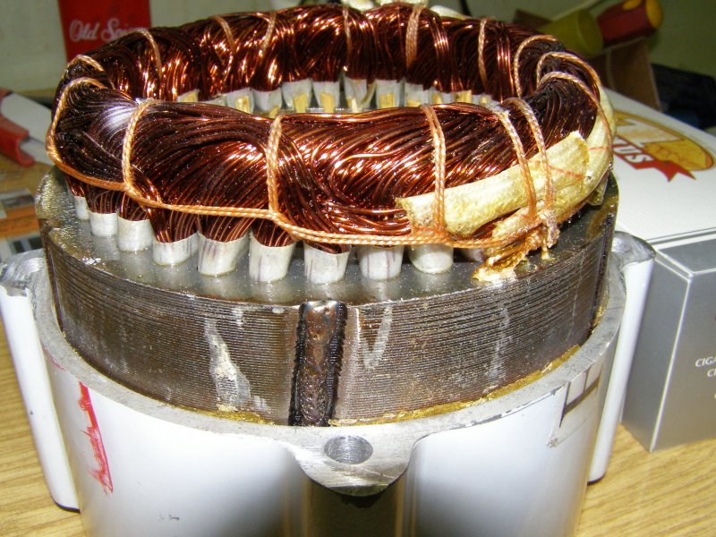

Sajnos igen.Az a problémám hogy szerintem nem nézte meg alaposan az eredeti tekercselést és most vakargatja a fejét.A kis kinaiak olyan szépen eldolgozták a kötéseket is hogy megbontás nélkül nem lehetett kiókumlálni hogy ki kivel van mi hogy van összekötve.Én meg nem akartam szétcincálni nehogy az legyen,hogy azért nem tudja megállapitani az eredeti tekercselést.

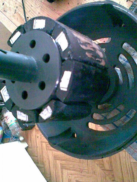

Egy hónap után mikor elkészült örültem neki mint majom a farkának alig tudtam összerakni.Ekkor ért a meglepetés mert megforgatva 2-300 fordulaton üresbe leadott 1-1,5 V ot.Szétkaptam ujból jobban megnéztem hogy van megtekerve és rájöttem 3x12 tekercs 4 pólupáru forgórésszel nem is fog működni.tt tartok most ezért kellene a segitség.
Tegyél fel néhány képet,ugy az álló részröl,mint a forgó részröl.Igy talán többet tudnánk segiteni.Lehetöleg több oldalrol,jól kivehetö képeket.
Ezeket tudom küldeni.Annyi azért kiderült hogy a 12 V os 5x0,75 huzalból van tekerve.
A te generátorod ugyanolyan mint a háromfázisu autogenerátorok,csak a tekercseid nem csillagkötésüek,henm deltába vannak kötve,a mellékelt rajzon megtalálsz minden szükséges adatot a sikeres ujratekeréshez.

Létezik kínai generátor 51 tekercs/20 mágnes (10 póluspár) felállásban is. A szokványos 3 fázisú tekercselés ez esetben használhatatlan. Az összes tekercs a delta kapcsolás analógiájára körbe van kötve és minden kötéspontról 2-2 dióda jön ki. 1-1 tekercs 1 mágnes szélességet fog át. A te esetedben 4 vagy 5 hornyot. Valószínűleg inkább négyet. Eszerint kellene az eredeti menetszám duplájával megtekerni és összekötözgetni. Korábban írták, hogy a fifikás kis kínai 4 szállal párhuzamosan tekert minden egyes tekercset, a menetszám számolásánál arra is oda kell figyelni! Mármint, hogy a te generátorodnál 1 vagy többszálas a tekercselés. Közben olvastam, hogy a 12 V 5X0,75-ös huzalból volt tekerve. Menetszámot legalább elárulta a tekercselőművész?

Szerintem a tekercselő is abba a tévedésbe esett,hogy ugyan olyan mint a gk generátor 36 horony 12 tekercs fázisonként,de itt nem 6 hanem csak 4 póluspár van a forgórészen.A 12 tekercsből igy csak 4 felett van adott időpillanatban mágnes.
