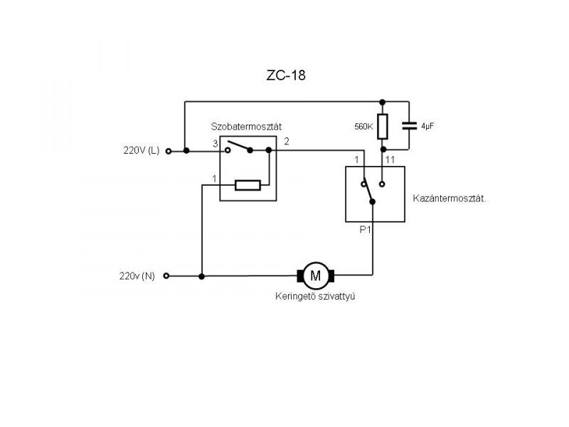

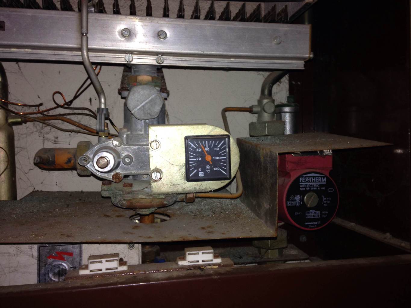

Kicseréltem a termosztátot PT-102-re, de sajnos nem oldotta meg a problémám. Ma reggel 26.6C fok volt, annak ellenére, hogy kb. 23C fok volt beállítva. Laikus feltételezésem, hogy maga a kazánhoz bekötött vezérlő elektronika a hibás. Ha van esetleg valakinek tapasztalata, hogy mit lehet ellenőrizni, megnézni, akkor megköszönném ha megosztaná velem.
Lefotóztam a kazán alján látható kapcsolót, ill. a kazán őrlángja körüli részt.
Köszönöm

Szia! A termosztátra nem kapcsolt ki a kazán? Ebben a vezérlőben csak egy kondenzátor van ami az utókeringést hivatott levezényelni, valószínű, hogy az átvezet és nem kapcsol ki a kazánod. Ilyen a vezérlő belseje és ez a kapcsolási rajza.

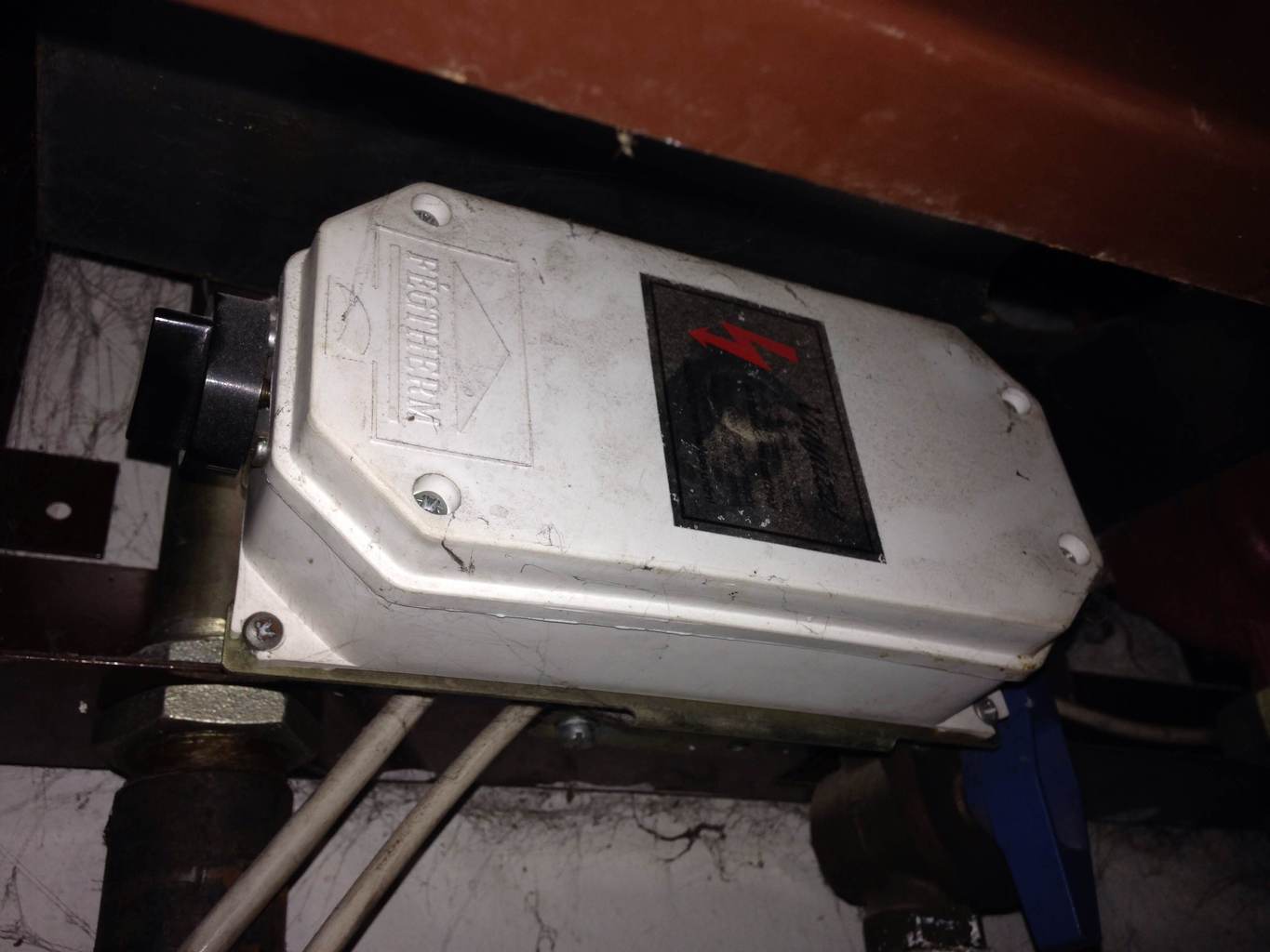

(#) Meto válasza VIM hozzászólására (») Feb 11, 2014 /
A szobatermosztátra időnként kikapcsol, időnként nem, illetve időnként nem nem kapcsol be se.
Amikor ez történik, a csatolt képen látható kapcsolót tekergetem, és így már engedelmeskedik
(#) VIM válasza Meto hozzászólására (») Feb 11, 2014 /
Sajnos ez akkor a kazántermosztát hibája. Cseréje kellő odafigyeléssel és óvatossággal elvégezhető sk. is, ha így felvállalod a termosztát garanciáját.

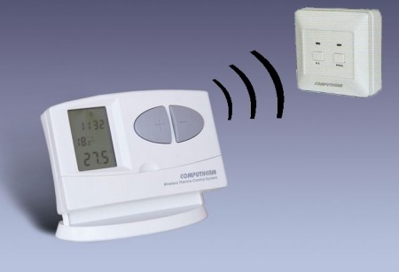

Computherm Q7RF egy évíg működött rendesen,de most 3 héten belül harmadszor vesztette el a jelet..
lehet szoftver frissíteni rajta,vagy vezetékkel fixre kötni?
Mert a nők otthon nemigen tudnak vele mit kezdeni,ha nincs fűtés..

(#) proli007 válasza increduluszoltan hozzászólására (») Feb 18, 2014 / 1
Hello! Az elemeket nem ártana megnézni benne. De mit szeretnél rövidre zárni a rádióhullámokat? Egyébként a vevő részen van kezelőszerv, ahol manuálisan is bekapcsolható. Ha ez sem megy, akkor meg kell nézni a vevőben benne a melák sárga kondi kapacitását.. üdv!
(#) increduluszoltan válasza proli007 hozzászólására (») Feb 18, 2014 /
Elemet cseréltem benne..
Az adót szeretném a vevővel össze vezetékelni,ha lehet!..nálam nem nagy a lakás,és mind két egység egy helységben van..
Kicsi baba van,és már többször elvesztette a jelet a két egység,és hideg volt..tudom,hogy lehet manuálisan is ki-be kapcsolni,de a hölgyeknek nem egyszerű elmagyarázni..

(#) proba válasza increduluszoltan hozzászólására (») Feb 18, 2014 /
Ahogy Proli írta elemcsere, ezután ha még mindig rossz lehet felülbírálni a mobilozási szokásokat.Tesóméknál a mellé tett mobil okozta a fentebbi hibát.

(#) Bakman válasza increduluszoltan hozzászólására (») Feb 18, 2014 /
A használati utasításában le van írva, hogyan lehet az adót és a vevőt összepárosítani, valószínűleg csak ennyi kell.

(#) increduluszoltan válasza Teaway hozzászólására (») Feb 28, 2014 /
Köszönöm a türelmet,és a hozzászólásokat..sajnos a dolog nem oldódott meg,ma ismét villogott a zöld led..
Akkor ezek szerint nem marad más,vennem kell egy újat,és csere..olvastam,hogy van szoftver frissített változat..legfeljebb évente nem elemet,hanem termosztátot cserélünk..
