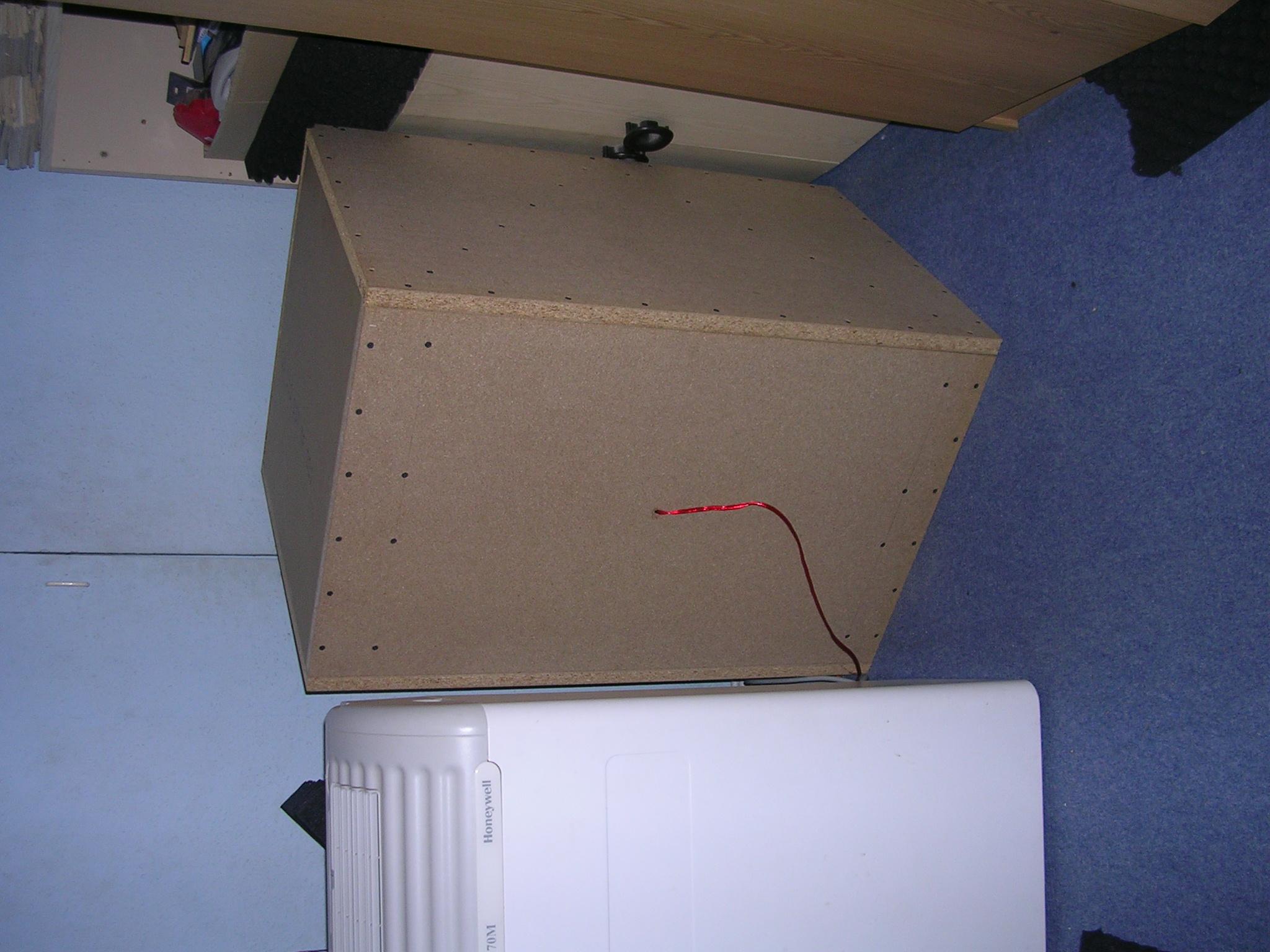

				Közben az enyém is elkészült! Mutatom
				Látom, készülsz megcáfolni azt, hogy autós mélynyomó nem jó szobába!   Üdv Inhouse
