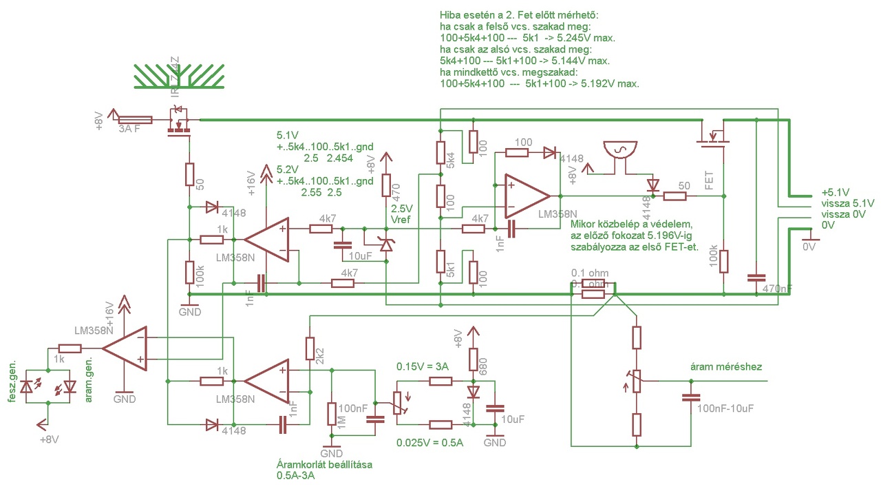

(#) Kovidivi hozzászólása Márc 15, 2014 /
Egy négyvezetékes tápegységet szeretnék készíteni. 5.1V-ra tervezem a kimeneti feszültséget.
Áramkorlát állítható 0.5A-tól 3A-ig, ha a kimeneti feszültség magasabb, mint 5.2V, letiltja magát és sípol. Ha a visszacsatoló vezetékek megszakadnak, 5.25V-ra lekorlátozza a kimenő feszültséget. Áteresztő elem egy N csatornás FET, a rendelkezésemre áll feszültségek: 16V 300mA, 8V 3A. Utóbbiból állítom elő az 5.1V-ot. Lehet, hogy kisebb feszültség is elegendő lesz 8V helyett, ez a vezetéktől függ. A kapcsolás felépítése Attila86 tápjához hasonló, innen-onnan ollóztam össze a megoldásokat. Véleményeket, észrevételeket szívesen veszem! Köszönöm!

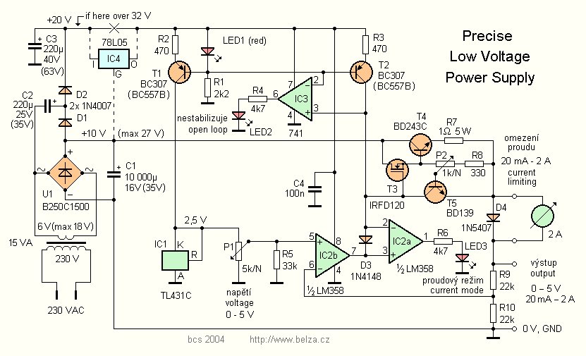

(#) JaniK válasza Kovidivi hozzászólására (») Márc 25, 2014 /
Szia Dávid.
Figyelmedbe ajánlanám ezt a megoldást is.
A "kigondolója" Ing.Jaroslav Belza, a csehországi "Praktická elektronika" újság elismert redaktora.
Üdv - JaniK.
(#) Kovidivi válasza JaniK hozzászólására (») Márc 25, 2014 /
Köszönöm a kapcsolást. Átnézem tüzetesen, milyen megoldások vannak benne. Az én célkitűzésem kicsit eltér, én szeretném a tápegység után kötött vezetéken eső feszültséget kikorrigálni. Ez a probléma kicsit komplex, mert kis terhelésen kis feszültség esik, nagyon meg nagy. Húsvéti szünetben szerintem összedobom a régebben felrakott kapcsolást. Reméljük, túl nagy hibát nem vétettem benne, mikor terveztem (/másoltam). Bővebben: Link

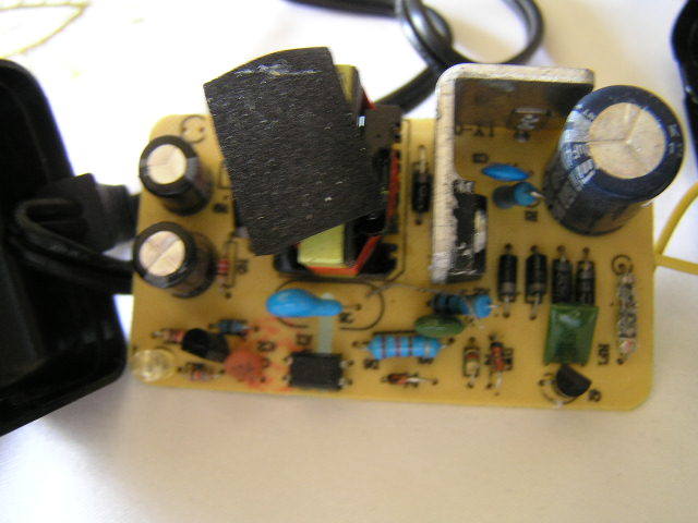

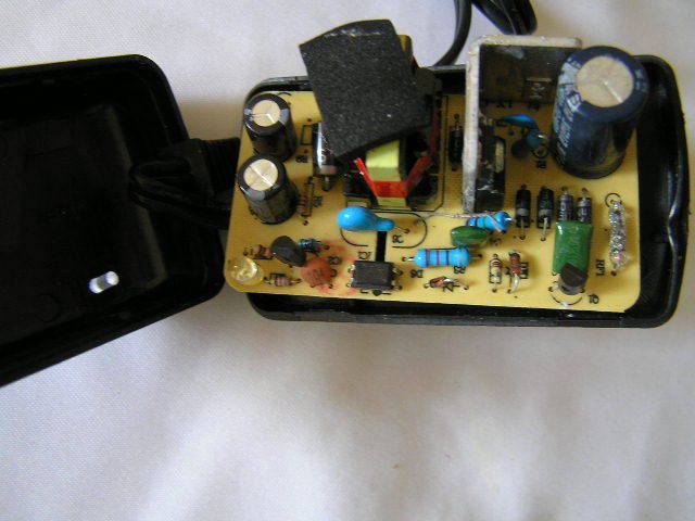

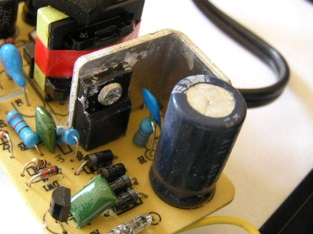

(#) juppi hozzászólása Ápr 6, 2014 /
Egy 2 A-es (12 V-os) táppal meghajtottam 12 V/6 A-t igénylő LED-szalagot, és tönkre ment a táp.
Szerintetek tudnék-e még valamit kezdeni ezzel a táppal?
Szétbontottam, belenéztem. Lehet érezni valami égett szagot, de feltűnő égési nyomokat nem látok.
A hozzászólás módosítva: Ápr 6, 2014
(#) erbe válasza juppi hozzászólására (») Ápr 6, 2014 /
A RF1 jelű biztosítéknak kinéző valami nagyon rondán néz ki az utolsó kép jobb alsó sarkában. Ami kivágta, az a meghajtó IC, amit a nagy alu hűtőbordára csavaroztak.
