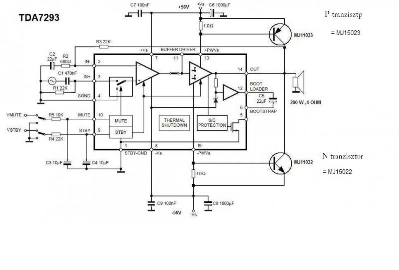

MA egy új végfokot indítottam el (TDA7293 párhuzam), eleinte szólt aztán elhallgatott és most csak zúgó hangot ad a hangfal. A táp résznél mozgattam kábelek akkor hallkabb lett a zúgás, szinte csak az alaphangot hallani az erősítőnek, de hiába adok neki jelet. nem szól semmi zene. Ez mitől lehet ? Hűtős van rendesen, zárlat sehol nincs. Mellékletként csatoltam a paneltervet. HA valaki ráér nézzen már rá , hogy egyáltalán jó-e ?!

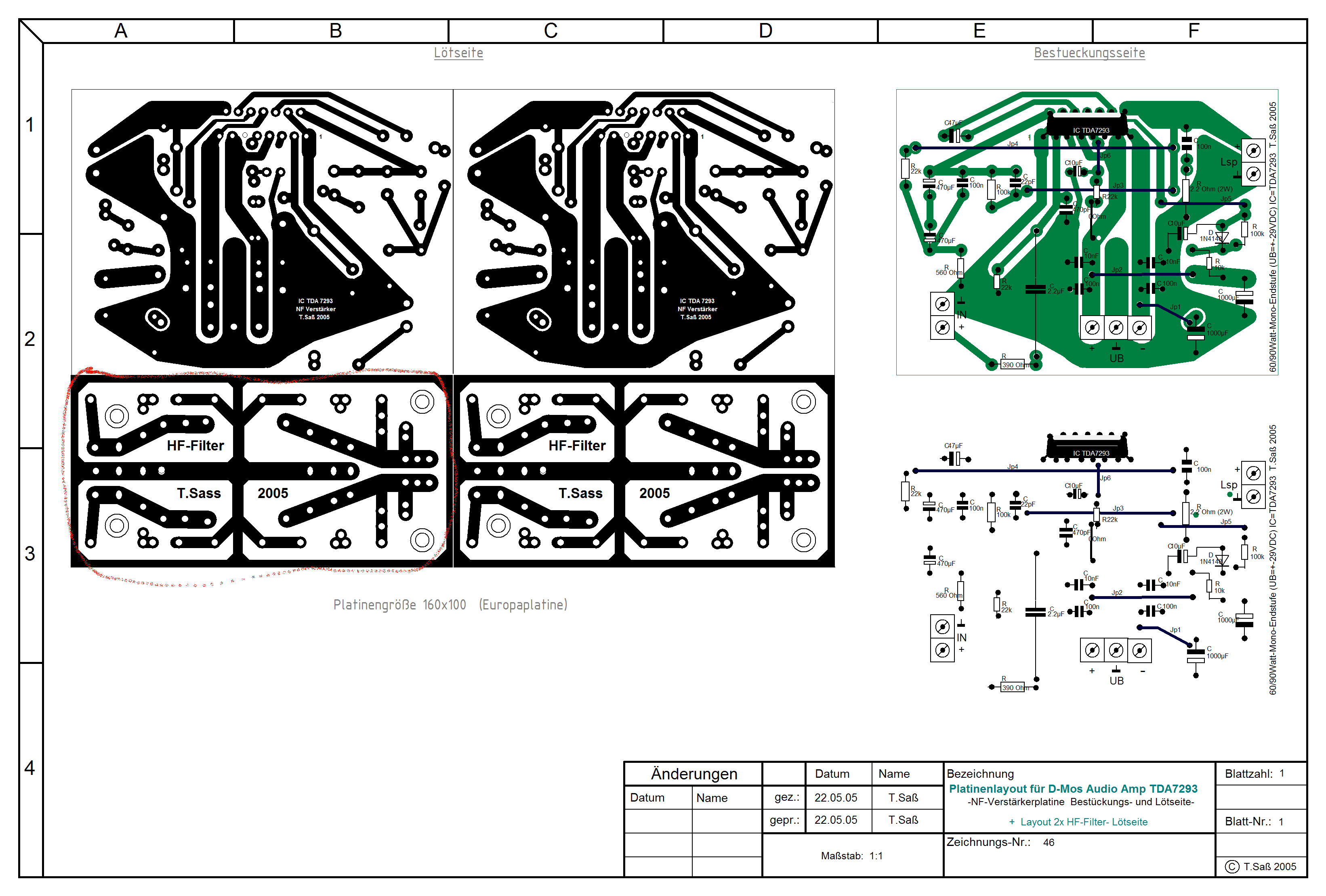

Sziasztok. Csináltam ehhez a végfokhoz egy nyáktervet Sprint Layout 5-tel a gyári kapcsolás alapján. Felteszem hátha jól jön valakinek. Tesztelve még nincs, de remélem nincs benne hiba. Ha valaki találna kérem jelezze és javítom...
Teccetős a nyákterved. Viszont lenne egy javaslatom: A kis méretű ELKO -k forrasztási szemeit szerintem négyzetesítsd ki, de legalább növeld meg,mert egy rosszabb fúrás elrágja az egész körívet. ui.: az IC forrszemeit is érdemes lenne talán négyszögre csinálni.

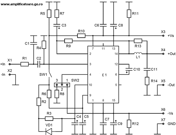

Hello valaki megnézé,hogy ez a kapcsolás így jó-e?
Megszeretném építeni. Előre is köszi.
