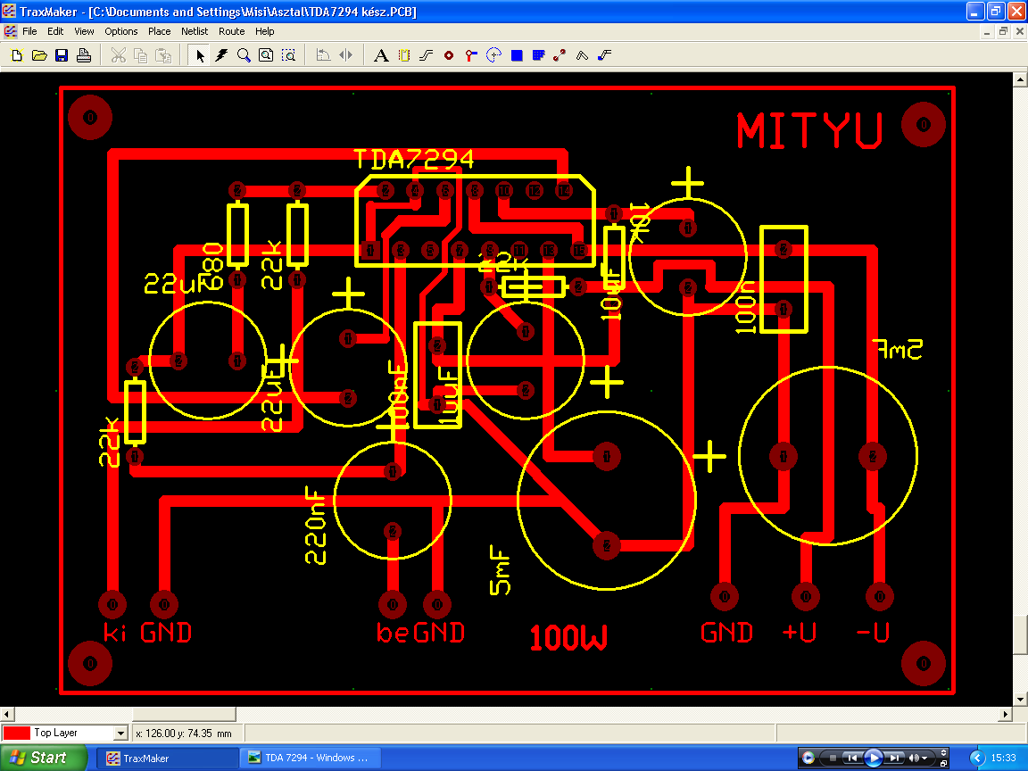

(#) Mityu60 hozzászólása Jún 29, 2009 /
Megint én vagyok.
Megcsináltam a TDA 7294 nyákrajzát, és nem szeretnék tovább haladni vele, ameddig szakértő(k) nem látták volna. Csináltam már nyákokat, nem arról van szó, de sajnos hajlamos vagyok elnézni dolgokat.
Ja, és nem ajánlom senkinek se, hogy ez alapján bárki is megépítse, mert gigantikus lett (7,7X5,2cm).
Tudom, van ahol közel vannak a vezetékek, de azon nem nehéz korrigálni.
Előre is köszönöm az észrevételeket.

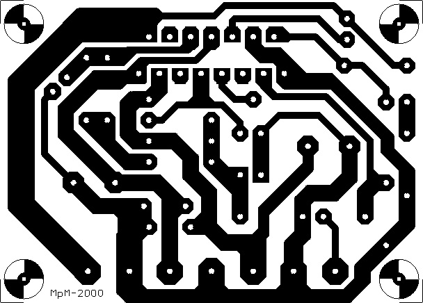

(#) Bassmester válasza Mityu60 hozzászólására (») Jún 29, 2009 /
A helyedben inkább a Mikroshop-féle nyákot csinálnám. Innét lehet letölteni.
Sokkal kisebb, kevesebb rajta a hosszú vezetősáv, sokaknál bevált, úgyhogy biztosan jó. A hidalt változatából már csináltam néhányat és nagyon jól szuperálnak.
(#) zoka válasza Mityu60 hozzászólására (») Jún 29, 2009 /
Így első ránézésre a fő vezetőpályák túl vékonyak, és hosszúak, a földelések is "össze vissza" futkoznak, egyébként nem néztem át. De az erősítő tervezése sokkal komolyabb feladat az alkatrészek egyszerű összekötésénél.
Én is egyetértek Bassmester válaszával, nincs értelme tervezgetned, ami egyszer bevált azt csak elrontani lehet. Nekem is a Mikroshop féle nyák van, az már sokaknak bevált, és nekem is tökéletesen működik, gerjedés nincs. Én biztosan azt építeném
(#) Gabre válasza Mityu60 hozzászólására (») Jún 29, 2009 /
Mityu,
top, vagy bottom oldalinak szántad a huzalozást?
(#) Gabre válasza zoka hozzászólására (») Jún 29, 2009 /
zoka,
hogyha ezt a mikroshop-féle nyákot csináltad meg, akkor a GND-hez hidegítetted a V+-t és a V--t is, nem egymáshoz, ahogy írtad.
De a lényeg, hogy ez így jó, így kell csinálni.

(#) Mityu60 válasza Gabre hozzászólására (») Jún 29, 2009 /
Üdv Gabre!
Teljesen igazad van.
Már a legelején elszúrtam az egészet.
Köszönöm az észrevételt.
