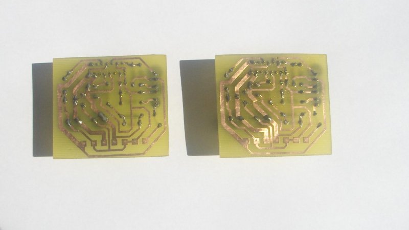

(#) sound.man válasza Bassmester hozzászólására (») Jan 11, 2009 /
Általába én műnyomóval szoktam vasalni. Nagyobb papír írószerekbe lehet kapni. Tuti kis cucc.
(#) sound.man válasza sound.man hozzászólására (») Jan 11, 2009 /
Nekem ilyenek lettek a TDA-k, kicsit furán esik rájuk a fény.
(#) Bassmester válasza sound.man hozzászólására (») Jan 11, 2009 /
Sajnos nem vágom...
Milyen az? A TDA paneleket is azzal csináltad?
Csak úgy kell kérni hogy "műnyomó"?
Igen, azzal. Fúú hát nekem hozták mert én próbálkoztam csak olyan furán néztek rám amikor mondtam, hogy műnyomó. Ilyen fényes papír, többféle méretben. Nekem 90 grammos van, ez talán a legvékonyabb.
Na majd utánanézek. A filces, Positive20-as technológiát már szívesen leváltanám valami egyszerűbbre. A Pedro féle nyákot átrajzoltam duplára (sztereó) és ezt már nem filcel szeretném megcsinálni
Vasalva sokkal egyszerűbb, gyorsabb, jobb. Szerezz valahonnan műnyomót vagy ahhoz hasonlót és meg is van. Már csak a furkálást kéne megoldani gyorsabbra.

(#) MPedro válasza Bassmester hozzászólására (») Jan 12, 2009 /
Szia ! csúnya, csúnya szögletes világ... Gömbölyítsd kicsit rajta !
Szóval, műnyomó papír. Ez valami nagyon szuper - hiper - fényes papír, számunkra lényeges a nagyon alacsony porozitás. Erre kell a nyákrajz tükörképét nyomtatni lasernyomtatóval (tintasugaras nem OK), majd vasalóval átvinni a tonnert a papírről a nyákra.
Azért lényeges az alacsony porozítás, hogy a papír ne szívja be a laser nyomtató tonnerjét, hanem az szépen megmaradjon a papír felületén (a tonner - ki gondolta volna - maratásálló...). Szvsz a 90 grammos túl könnyű, errefelé nehezebb dívik.
Természetesen - mint minden technologiánál - itt is ki kell kisérletezni az összetevőket (nyomtatás/nyomtatás beállítások, nyák előkészítés / zsirtalanítás / stb. / vasaló hőmérséklete, stb., stb.
Amúgy lehet nálam PNP fóliát kapni, de jóval drágábban, mint ami az alapanygból és az előállításból fakadna.
P.
