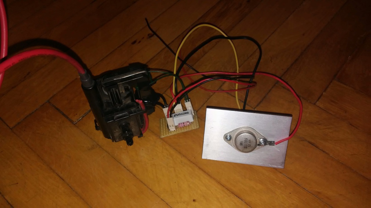

Nagyon regi tipusu orosz oszciloszkoppal mertem, csak annyit tudtam biztosra leolvasni, hogy van jel a Gate labon, es, hogy valtozik a kitoltes es a frekvencia a potmeterek tekergetesere. Bekotottem "helyesen" a primert, de igy sem nyit valamiert a FET.
Nos ebből arra következtetek nem tettél az antennára jelet így igazából nagyon előrébb nem vagyunk mert 50hz átmegy de itt több 100 kHz lesz.Tehetnél fel képet az összeállításról hátha észreveszek valamit. A fet biztosan jó kimérted? A fet meghajtónál milyen tranzisztorok vannak benne? Azt is próbáld meg hogy felcseréled a primer kivezetéseket mert lehet hogy rossz a visszacsatolás.

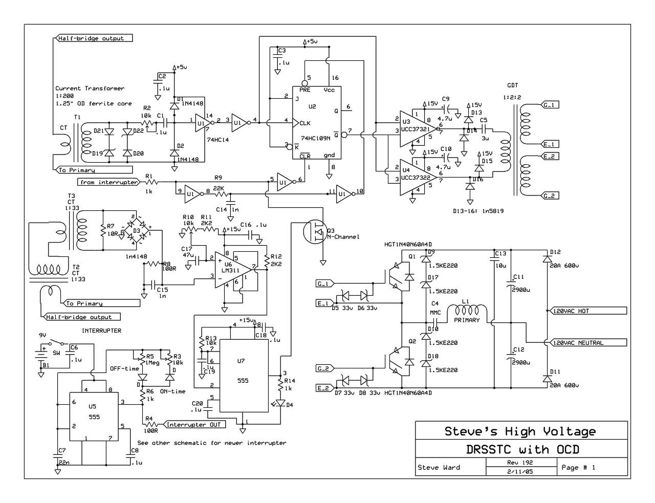

Jajj, de egy ilyet csinálni már marha bonyolult én pedig egyenlőre ezt a kapcsolási rajzot szeretném értelmezni az utolsó diódáig. Például nem tudjátok, hogy mi értelme van a D5-10, 17-18-as diódáknak a jobb alsó sarokba a hídba? Mert nem igazán tudom elképzelni mi értelme van 2 diódának sorosan egymással "szembe" kapcsolva.
Előre is köszönöm!
Pedig egyszerű: adott polaritású jelnél (ugyanis bármilyen polaritással jöhet, hiszen trafó a forrás, pont fölötte, GDT néven {Gate Driver Transformer}) az egyik dióda - tranziens szupresszor, azaz zavarszűrő - nyitóirányban van előfeszítve (pl. a D5), de a másik (D6) csak akkor "szólal meg", ha a jel szintje a 33V-ot, plusz a másik dióda nyitófeszültsége, meghaladja. Nincs típus megadva, csak a vágási szint. Tehát olyan 33,6 V-nál nem lesz nagyobb jel az IGBT gate-jén. Ez az IGBT védelme miatt kell.
Mivel válatkozófeszültség van, ezért mindkét irányban kell a védelem, ennyi. Ezt egy diódával nem lehet megcsinálni, mert az csak az egyik irányban védene megfelelően, másik irányban majdnem rövidzár lenne. A másik említett szupresszorok (pl. D9, D17) sorba vannak kötve, hogy a megfelelő vágási szint meglegyen. Szintén az IGBT védelme a cél, hogy a primer ne tudjon visszapofázni nagyobb feszültséggel az IGBT-kre, mint amennyit elviselnének. Illetve az egyéb zavarokat (indukált, vagy a szekunder visszaívelését) hivatott levezetni.
köszönöm!!
erre soha nem jöttem volna rá ha nem mondod, mert azt hittem, hogy csak 2 schottky dióda fordítva sorosan ami olyan mint egy nagy ellenállás bármilyen irányú feszültségből...

![]() De egyébként ezekbe a DRSSTC-kbe még mindig nem sikerült megértenem, hogy hogyan néz ki a túláram védelem, mert ugye mindenképpen sokkal több áram folyik az IGBT-ken mint amennyire tervezve van. Akkor az adatlapban van valami karakterisztika az áram erősségről az idő függvényében, vagy ha nem akkor hogyan? Előre is köszönöm!
Először is írok pár szót arról a kapcsolásról amit korábban tettél fel:
Az áramkorlátozás a hatalmas áramok miatt csak áramváltó tekercsel valósulhat meg. A CT2-vel és a CT3-al van ez megvalósítva. Azért van két darab trafó mert, eggyel nagyon nehéz lenne elérni ugyan ezt az áttételt. Ott van a kapcsolási rajzon hogy 1:33 áttételű és mivel kettő ilyen trafó van ezeket ha egyben nézzük 1:1089(33 a négyzeten) így a CT3 kimenetén ezred akkora az áram mint a primer körben de 1000-szer akkora a feszültség mint amekkora a CT2 1 menetjén. Az lm311 egy komparátorként üzemel melyet az R10-es potméterrel lehet állítani.Ott a referencia feszültséget állíthatod.Ha a CT3 kimenő feszültsége egyenirányítva eléri a komparálási feszültséget akkor az LM311 kimenete alacsony szintre kerül ami aktiválja az 555-el felépített monostabilt. (Most nem számolom ki meddig.) Az 555 kimenete magas szintre kerül és ezzel a mosfet a gnd-re húzza a 74hc14 bemenetét így a flip-flop ic CLR lába magas szintre kerül ezzel két meghajtó ic-t tiltja. Itt egy példa az áramra:Bővebben: Link A 6. oldal 16. karakter görbéje. Ez az igbt hiába csak 60 amperes rövid ideig majdnem 300 ampert elvisel. Az áram védelem mellett a szaggatással lehet kontrollálni az áramot, hogy mennyi ideig hagyod bekapcsolva az igbt. Remélem segítettem.

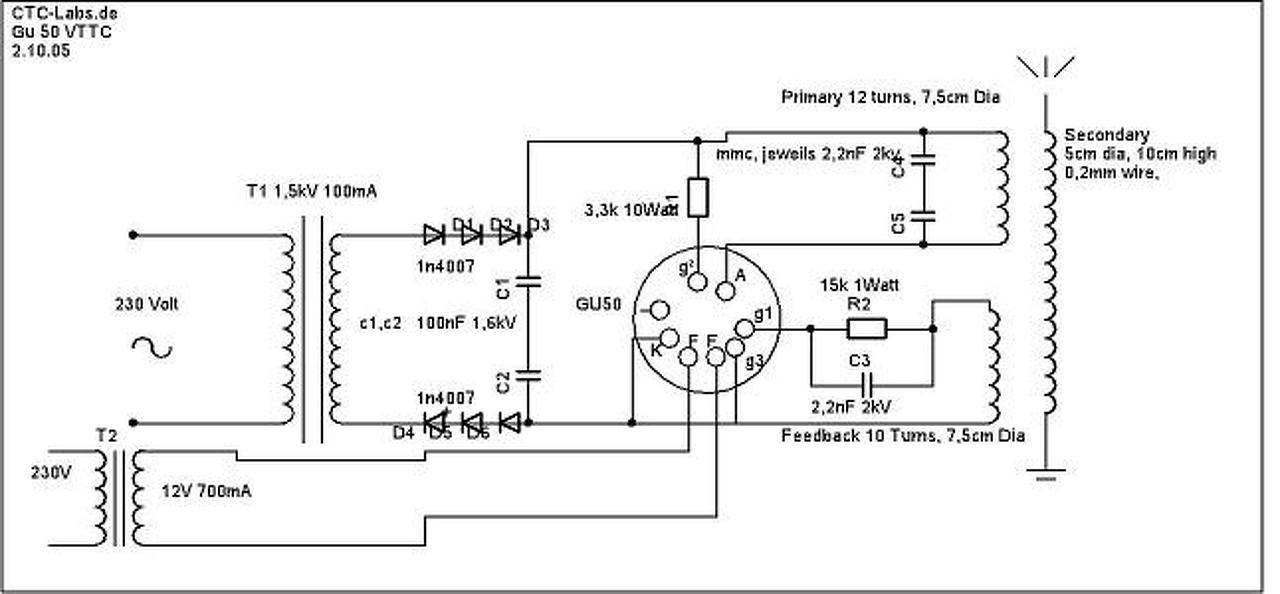

A mellékelt kacsolást szeretném megépíteni és a kérdésem az lenne hogy építettem egy tv sorkimenős nagyfesztranszformátort (szépen működik) azzal helyettesíthetem e mikró transzformátort? Illetve nem éppen azon kapacitású nagyfeszkondikat sikerült beszereznem a mellékelt kapcsoláshoz. Végzetes hiba jöhet létre a kapcsolásra nézve? Vagy nem számít eleve hiszen a GU50 cső elég jól bírja a nagyfrekvenciát. Üdv.
A sorkimenő csak pár mA-t tud, ide kevés.
A szűrőkondi nem kritikus. A rácsköri kondi a cső lezárás-nyitás ismétlődését szabja meg (kisebb: sűrűbben, nagyobb: ritkábban). A rezgőköri kondit meg illik a szekunder rezonanciája szerint méretezni. Azt meg vagy a tekercsméretekkel számolod pl. neten található ilyen oldalak segedelmével, vagy megméred (szkóp, jelgenerátor, meg mérni tudás).
Köszönöm a segítséget kerítek egy megfelelő transzformátort a kapcsoláshoz.
Szívesen.
Amit nézz meg, az a GU50 segédrácsáramának és -feszültségének maximuma (ne lépd túl). Ne csak úgy beletedd azt a 3,3k-s ellenállást, hanem a beépített trafó csúcsfeszültsége szerint számold ki (ezt méred az egyenirányítás után a szűrőkondin). Az anódfeszültség és a kívánt segédrácsfeszültség különbségének kell az ellenálláson esnie a beállítandó segédrácsáram mellett. Kiszámolni ohm-képlettel tudod. Ha túlterheled a segédrácsot, akkor kinyírhatod a csövet. Az ellenálláson eső feszültség és a rajta folyó áram megadja a teljesítmént, amit bírnia kell. A maximális anódfeszültséget se lépd túl!
