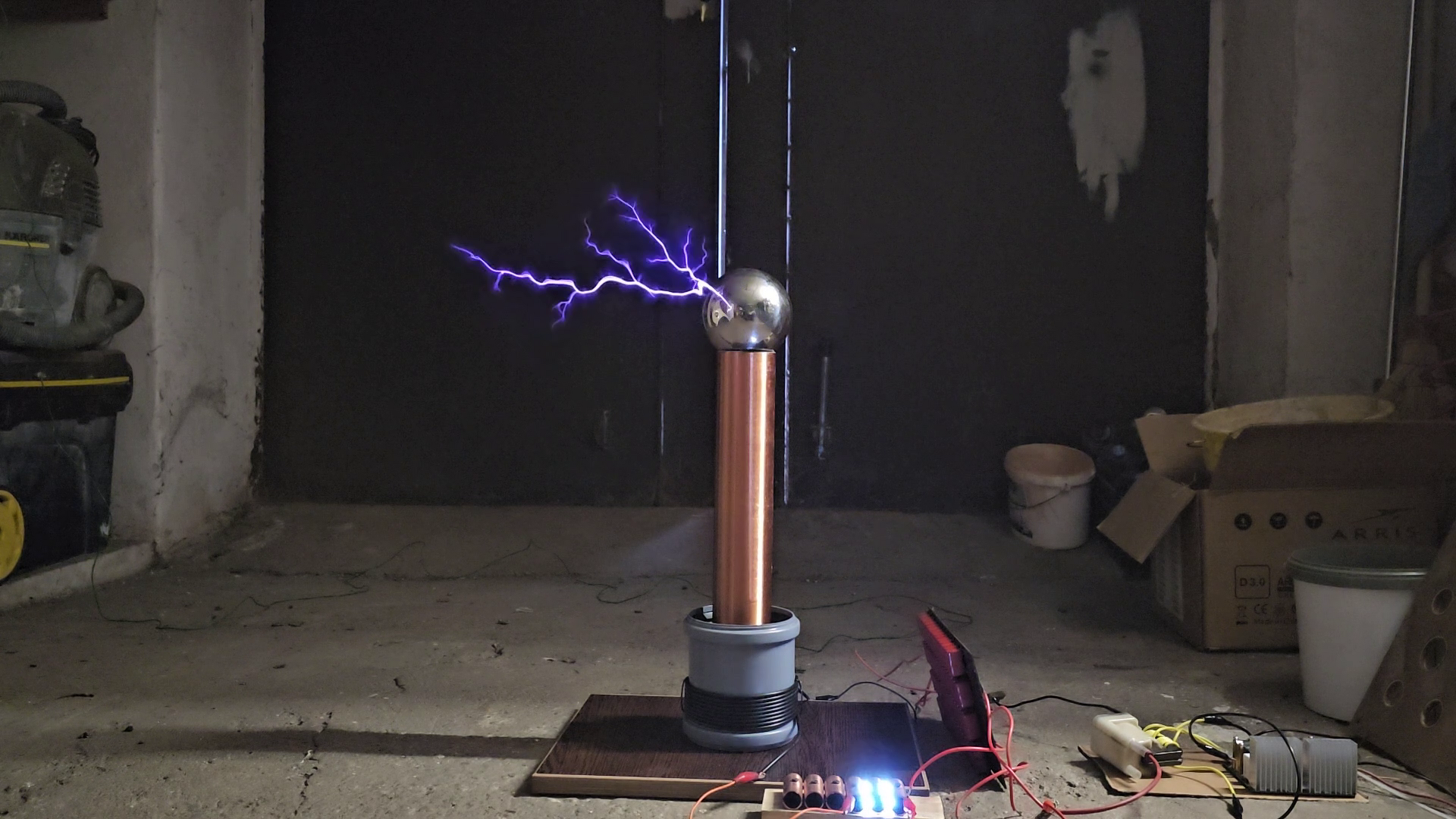

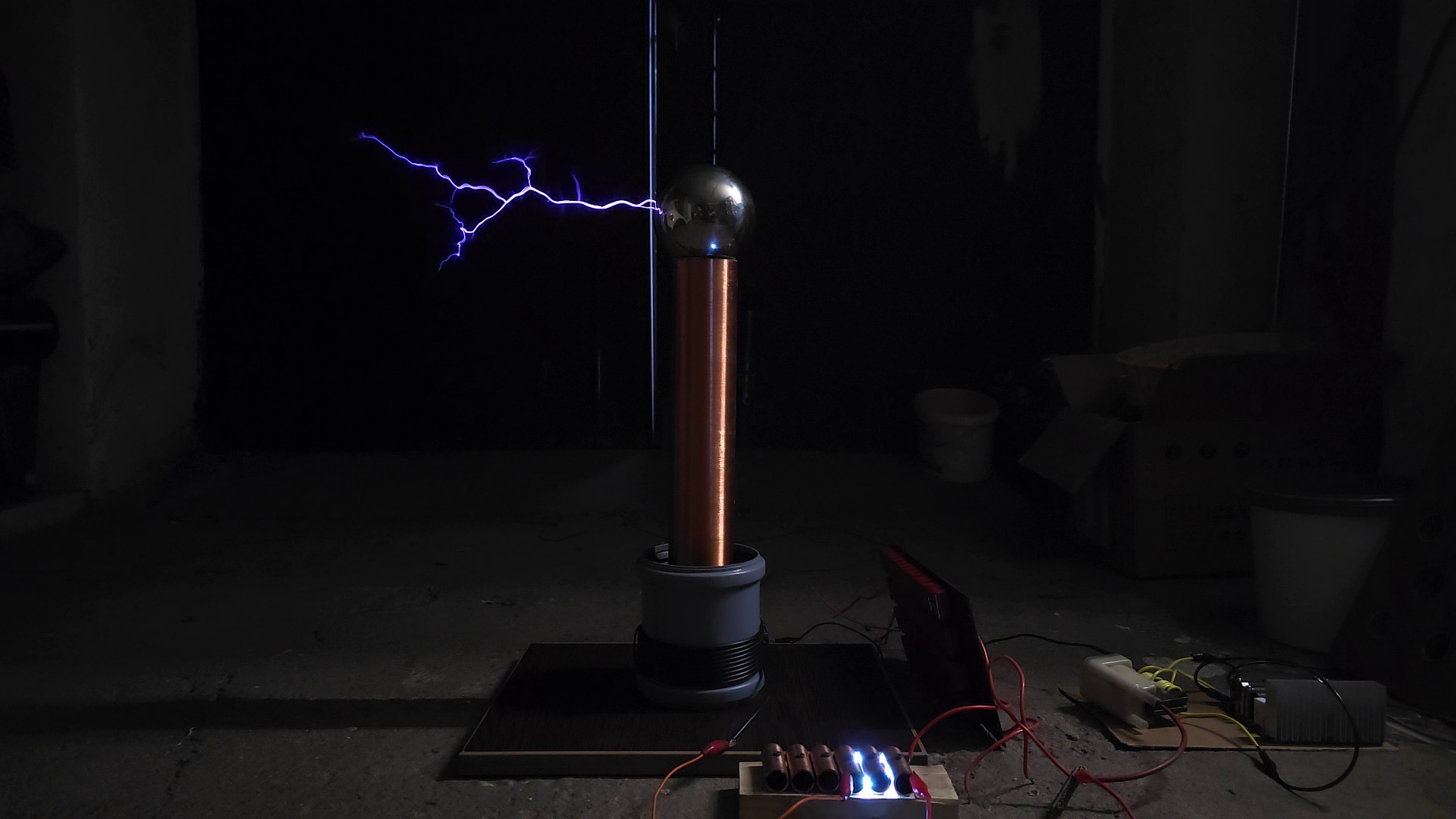

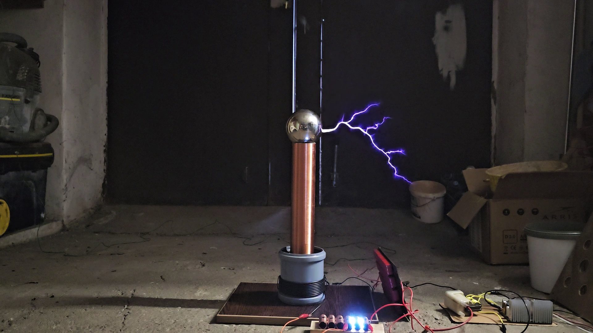

				Sziasztok, végre működik.

				Még egy 15...20 éve készült fotó kedvcsinálónak! (12V-os minitesla, kissé túlhajtva 18V-al)				 A hozzászólás módosítva: Szept 13, 2020

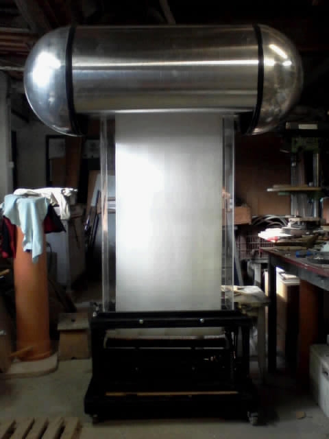

				Kinek kell ("némi" anyagköltség térítés fejében) -nagy méretű Van de Graaf generátor: 2 m magas, 50 cm széles szilikon szalag, 1 kW-os motor hajtja, -nagy méretű Tesla-trafó, (2 db is) -nagyfeszültségű kísérletekhez további eszközök: pl. neontrafó 30 mA, fémgömbök, Lichtenberg-féle képek készítéséhez eszköz, trafó, - 8 kV-os neontrafó + 1 méteres "Jákob-létra" eszköz,

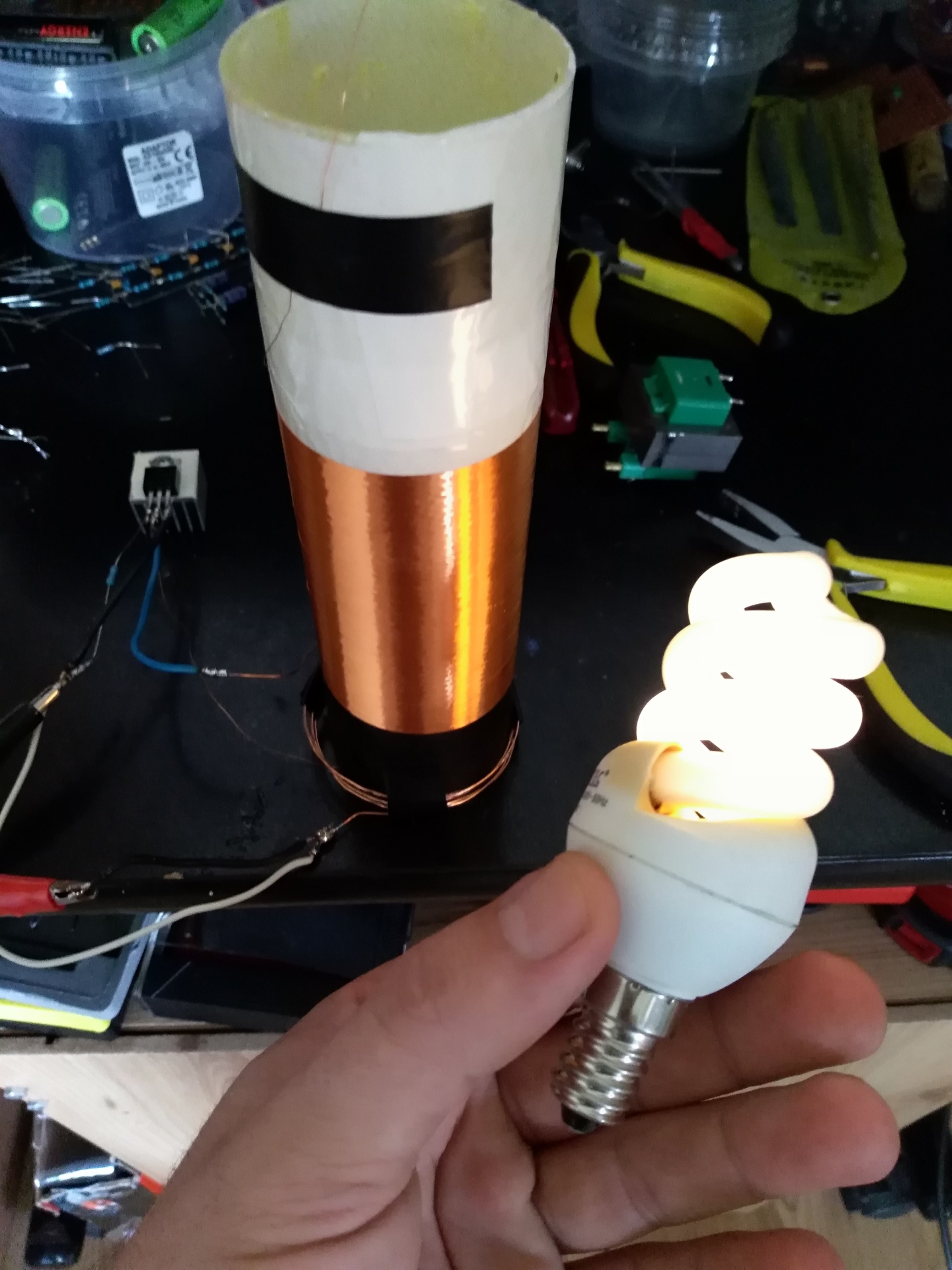

				Sziasztok! Van egy Tesla tekercsem. Olyan közepes méretű. Kb. 30cm hosszú, 1800 menet. Szeretnék vele kísérletezni. Olyan maximum 20W bemenő teljesítmény mellet, staccoló nélkül. A legegyszerűbb, 1 tranzisztoros kapcsolással hajtanám. Úgy, hogy egy kompakt fénycső szépen világítson a közelében. Mi az a biztonságos távolság, amit a számítógéptől és egyéb elektronikai berendezésektől érdemes tartani? Már gondolom 1 méterre drasztikusan csökken a térerősség? A földelést, a radiátorra kötném. A hozzászólás módosítva: Szept 29, 2021
