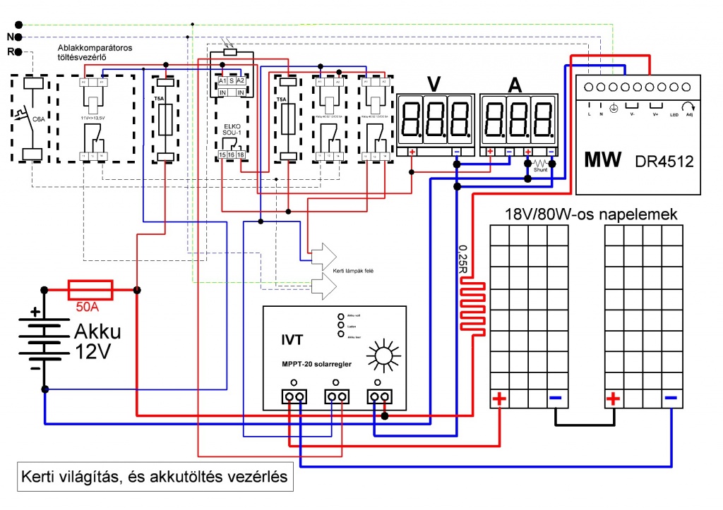

Én az udvari világításomat táplálom napelemekkel töltött akkuról, és egy alkonykapcsoló vezérli, tehát a 9db led-es lámpatest estétől reggelig világít.Úgy oldottam meg az akku szükség-töltését, hogy egy ablakkomparátorral figyelem a kapocsfeszültségét, és ha határérték alá csökken akkor a kimenetén lévő kisrelé meghúz, - ha az alkonykapcsoló is aktív, tehát sötét van akkor -e két eszközön keresztül hálózati feszültségre kerül egy kapcsolóüzemű puffertöltő.Eddig nem nagyon kapcsolt, de most, hogy nem süt a nap, már egész éjjel üzemel. üdv.kila

Hát most egy pár napja alig-alig töltöget, inkább hálózatról megy.Én úgy gondolkodtam hogy inkább éjjel töltsön hálózati áramról, plusz vigye a világítást, nappal viszont megadom az esélyt a napnak. Itt az én vezérlésem... Üdv.kila

Párhuzamosan kötve hamar rá kellett jönnöm hogy a -Mppt-töltésvezérlő nem képes csodákra, a nap csak rövid időszakában töltött csak rendesen.Így viszont már kb.egy év óta még teljesen borult ég mellett is képes 1-2A töltőáramra.-Tehát jól látod, -és bevált! Üdv.kila
