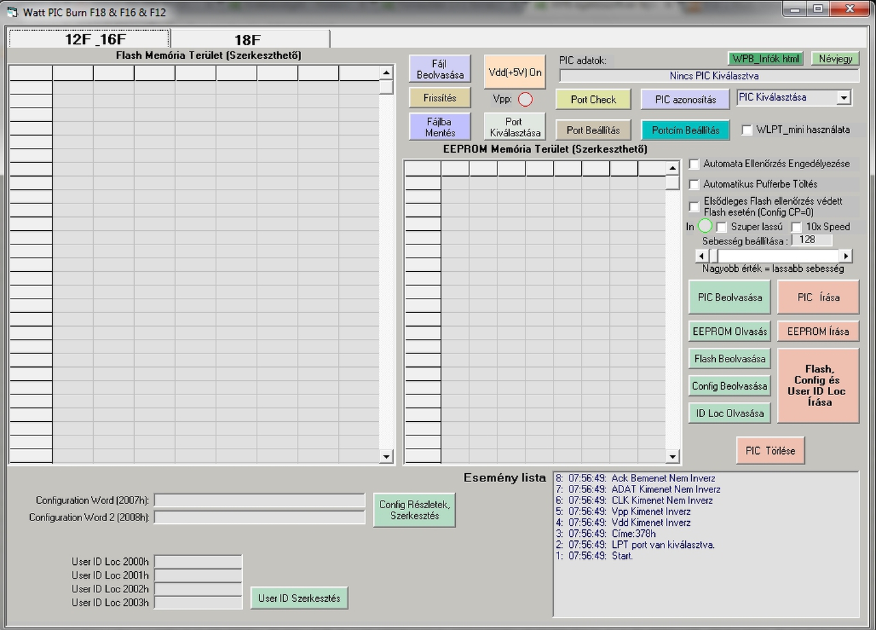

(#) moltam hozzászólása Dec 14, 2015 /
Helosztok.
Wltp minivel tudok 18f et programozni? Ha átmegyek a 18 as fülre eltűnik a checkbox 12f683 al tökéletes a dolog.
(#) Ge Lee válasza moltam hozzászólására (») Dec 15, 2015 /
Mi tűnik el?
(#) Ge Lee válasza Ge Lee hozzászólására (») Dec 15, 2015 /
Közbe rájöttem, a wlpt mini pipa tűnik el.
(#) moltam válasza Ge Lee hozzászólására (») Dec 15, 2015 /
Mindegy, legfeljebb összedobok egy programozót ami magának kapcsolja a vdd/vpp t. Remélem azzal nem lesz gond.
(#) Bubu54 hozzászólása Aug 16, 2017 /
egy kis segítséget szeretnék kérni tőletek. Meg építettem ezt a programozót kb olyan 3-4 éve Bővebben: Link
Akkor tudtam vele programozni, most újból elő vettem és szerettem volna vele programozni, de sajnos nem érzékeli a PIC-et, amiket próbáltam az egy PIC12F675 és PIC16F628A volt egyiket sem tudta érzékelni. Win 7 64bit alatt próbáltam. Valami ötlet van hogy miért lehet ez?
Előre is köszönöm.
Üdv Bubu54
(#) Hp41C válasza Bubu54 hozzászólására (») Aug 16, 2017 /
Idézet a topik első bejegyzéséből:
„Az io.dll-t be kell másolni a Windows/System32 könyvtárba.”
Meglehet ez a dll már nem is működik egy 64 bites rendszerben.
(#) Bubu54 válasza Hp41C hozzászólására (») Aug 16, 2017 /
Értem, ez el is kerülte a figyelmemet, meg próbálom így is.
(#) Bubu54 válasza Hp41C hozzászólására (») Aug 17, 2017 /
Be másoltam, de nem történt változás. Watt oldalán a leírás alapján elkezdtem a szoftverrel tesztelni a kapcsolást, a zöld led az működik ami a Vdd-hez tartozik, de a sárga már nem ami a Vpp-hez, ekkor a zöld és sárga egyszerre kell, hogy világítson, de csak a zöld villan egyet és utána semmi. Meghalt volna a MAX232-es IC?
(#) Bubu54 válasza Bubu54 hozzászólására (») Aug 17, 2017 / 1
Meg lett a hiba a soros kábel volt a ludas, ugyanis egy épített kábel volt. Nem jól volt bekötve és ez okozta a nem működést. Most már fel ismeri a PIC-et és programozza is
