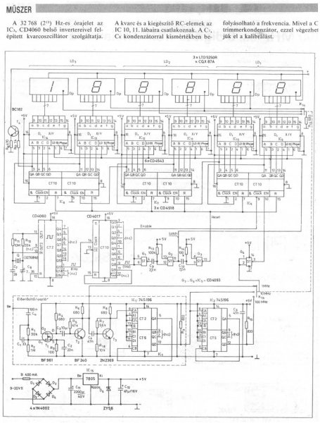

Én építettem ilyesmit két éve teljesen TTL alkatrészekből.
Sajnos már nincs meg, de képet, illetve kapcsolási rajzot tudok mellékelni róla.
Az enyém fordulatszámot mért, de a sebességet is a kerék fordulatszámából mérjük (közvetve vagy közvetlen).
A végleges verzióról sajnos nincs rajzom.
A rajz ewb5.12-ben van, lehet szerkeszteni is.
A négyszöggenerátor adja az órajelet, másodpercenként nullázza a számlálót és átírja a tárolóba az értékét (ezt egy 555-ös ic-vel lehet helyettesíteni).
A tranzisztor BC182, ez a fokozat csinál a mérendő szinuszból TTL szintű négyszögjelet.
A kapcsolás alapján szerintem érthető, ha tényleg érdekel írj, és utána nézek a pontos kapcsolásnak.
A képen látható verzió már 4 digiten jelezte ki a mért, fordulatot, a látható 300, a hálózati 50Hz 3000Rpm-nek megfelelő érték.
