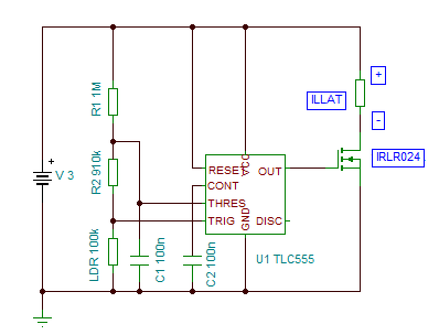

(#) Lestate hozzászólása Dec 6, 2017 /
Én is megépítettem ezt a kapcsolást. Az egyik gondom, hogy nem megfelelő fotodiódát használok, ami igazából opto kapunak lenne megfelelő, de környezeti fényérzékelése alkalmatlan. Tudnátok ajánlani a hestore-ból olyan foto diódát/ellenállást/tranzisztort, amit a célra fel tudnék használni? A másik gondom, hogy a benne lévő potival a LED-re jutó feszültséget állítom, viszont én a fényérzékelés mértékét szeretném finomhangolni. Szóval a másik segítség amit kérek, hogy valaki legyen szíves megmondani, hogy hova kellene helyeznem a potit.
Köszönöm szépen!
(#) proli007 válasza Lestate hozzászólására (») Dec 6, 2017 / 1
Hello! Ez azért egy igen egyszerű kapcsolás. Inkább ezt próbáld megépíteni. Egyébként pedig ez az áramkör amit választottál, nem "alkonyat kapcsoló", mert nem a sötétre, hanem a fényre fog világítani a Led. De nem tudom, mi is az eredeti szándékod.
Fény érzékeléséhez pld. ezt a diódát használd. A katódot kell a + táp felé kötni. Egyébiránt az optokapu érzékelőjének is megfelelőnek kellene lenni. Mert szinte minden eszköz legjobb érzékenysége az infra tartományba esik, de azért a természetes fényt is látja.
(#) Lestate válasza proli007 hozzászólására (») Dec 7, 2017 /
Köszönöm szépen a segítséget!
Arra már én is rájöttem, hogy rosz kapcsolást nézegetek. Kicsit fel kellett elevenítenem a tanultakat régről.
Időközben (épp mostanra) már sikerült megépítenem a számomra megfelelőt (nem ültem tétlenül ez idáig sem) és tökéletesen működik a kapcsolásom.
Ha esetleg valakit érdekel vagy csak tippet szeretne, akkor leírom az én verziómat.
Szerettem volna csinálni egy ilyet, de úgy, hogy ne kelljen állandóan kapcsolgatni, hanem a környezeti fényre érzékeny legyen. Az már a plusz, hogy színváltós LED-eket tettem bele.
Szóval gombák készen voltak, 3V-ról kilégítően működtek. Akkor neki estem megkeresni a megfelelő és a létező legegyszerűbb kapcsolást. Sok-sok kutakodás és felesleges utánépítés után megtaláltam a BSS elektronika honlapján lévő rajzot. Megépítettem fotodiódával (SFH 203), de ezzel nem működött, viszont az L-53 P3C típusú fototranzisztorral (ez volt kéznél) már jól tette a dolgát. Mivel az érzékenységét is szeretném állítani, mert ahol építem más fényviszonyok vannak, mint ahová elhelyezésre fog kerülni, szóval két külön kalibrálásra van szükség, így az 1k-s ellenállást kicseréltem egy 22k-s potira, illetve az eredeti rajzon lévő 10k-s poti helyett is 22k-s van beépítve, mert ezek voltak kéznél -szokás szerint-. Így már szépen muzsikál a kapcsolásom.
Köszönöm még egyszer!
