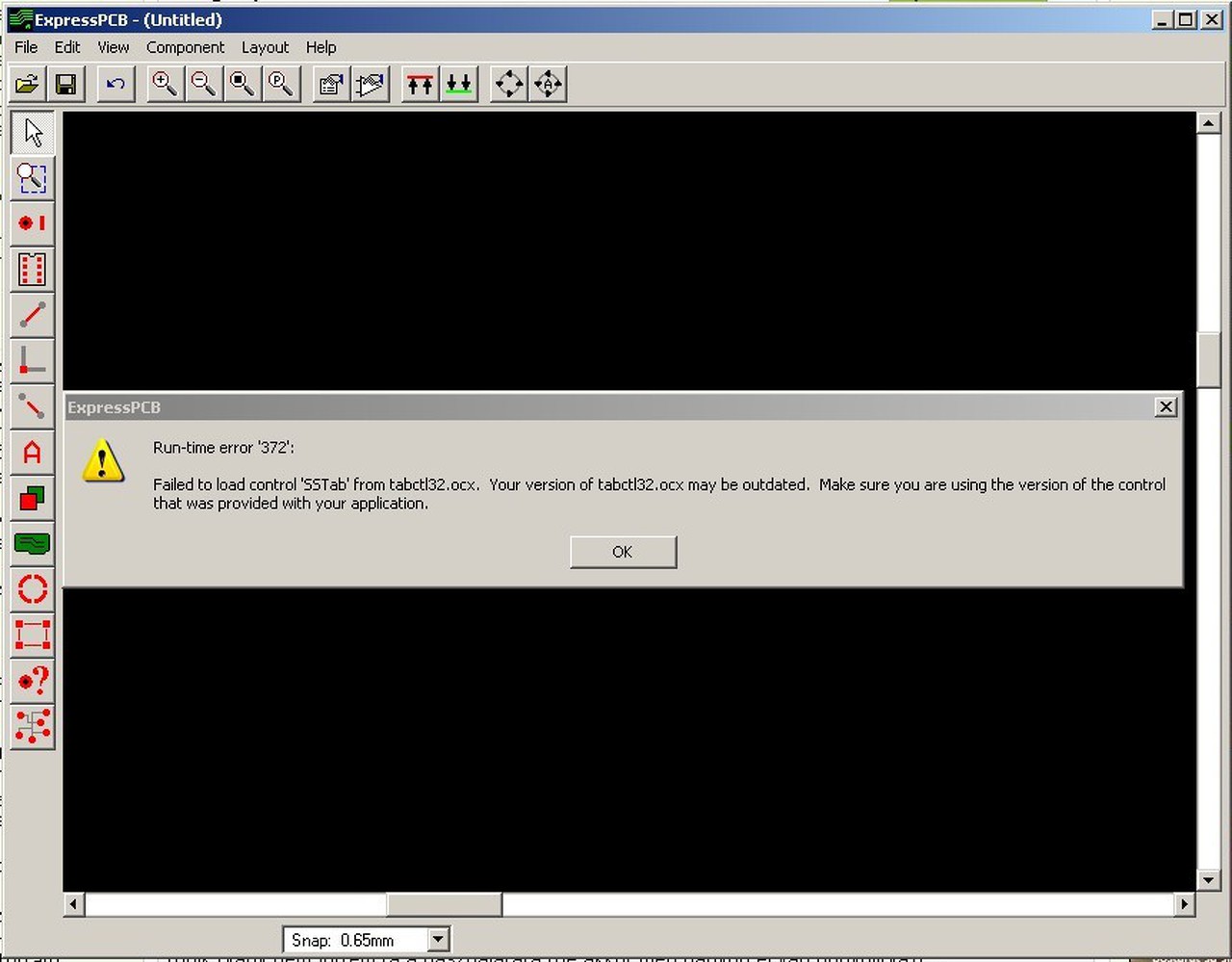

(#) a_pus hozzászólása Jan 31, 2017 /
Szép napot mindenkinek. A PCB progiban a View-re kattintva az ottlevő Opciokra kattintva ez a hibajelentés jelenik meg mindig. Mit tehetnék ellene? A segitséget előre is köszönöm. Laci
(#) bbatka válasza a_pus hozzászólására (») Jan 31, 2017 /
A tabctl32.ocx régi. Szerintem telepítettél egy programot, ami az eredeti fájlt lecserélte.
A hozzászólás módosítva: Jan 31, 2017
Ujra telepitettem az ExpressPCB-t
Tehát újra telepítés után is fenn áll a probléma?
Próbáld úgy leszedni és újratelepíteni hogy kézzel kitörölsz minden fájlt a telepítési könyvtárból. Újra indítod a gépet és így a memóriából is törlődik minden. Aztán rákerestetsz a tabctl32.ocx fájlra. Elképzelhető hogy a Windows könyvtárban is lesz egy meg az újratelepített könyvtárban is. Ez már okozhat problémát.
Még az jut eszembe hogy a telepítő esetleg régi és az újabb oprendszer problémázik.
