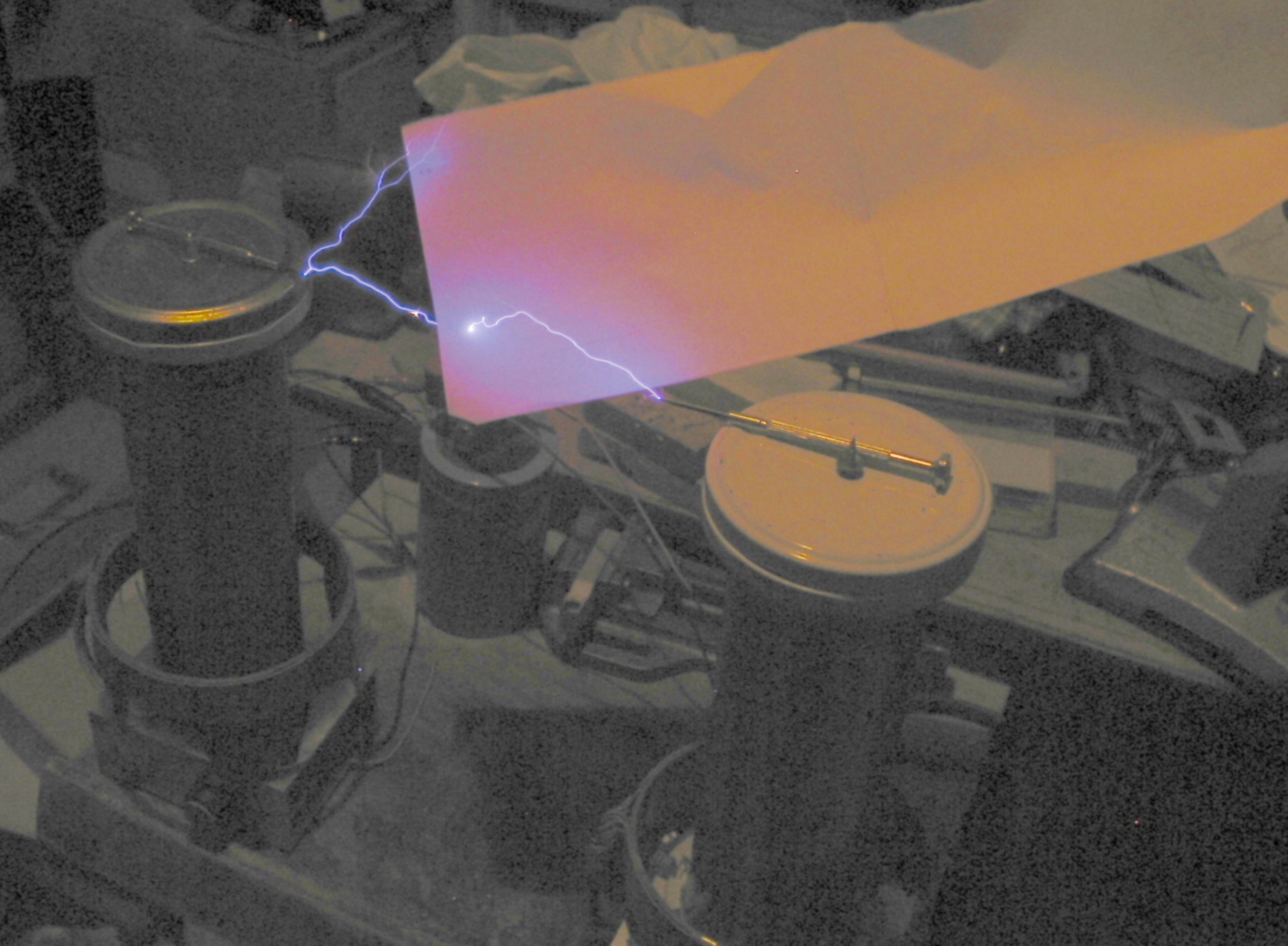

(#) lajos1969 hozzászólása Jan 21, 2018 / 1
Itt a három tesla tekercs!
Mind szuperül üzemel!

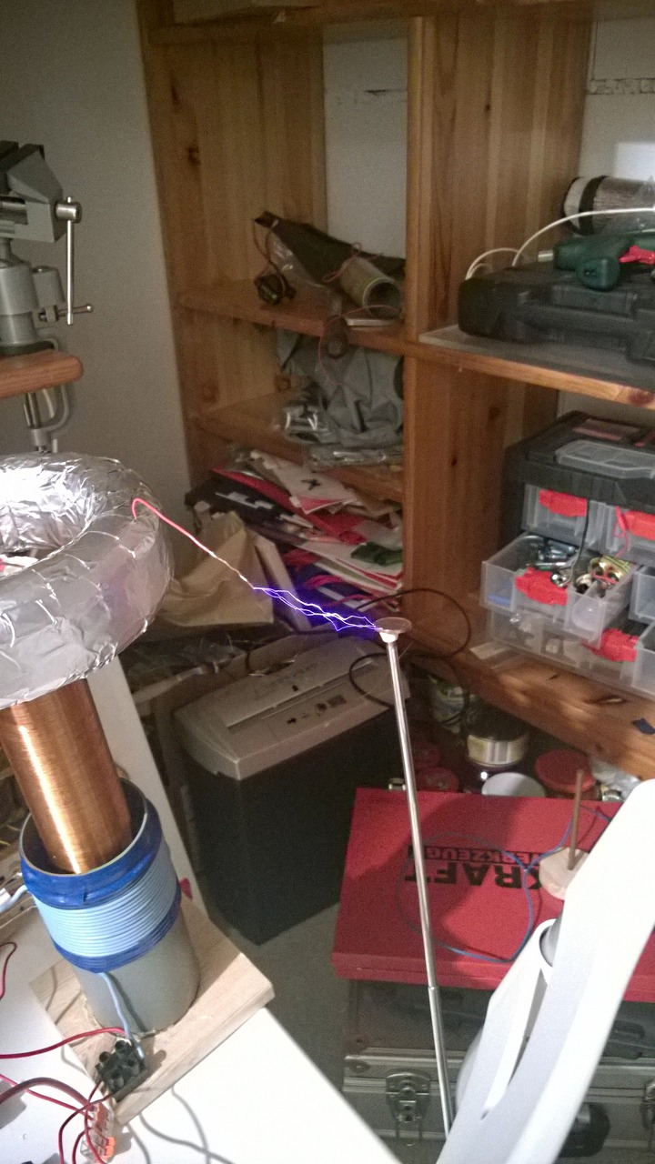

(#) Pethy997 hozzászólása Jan 27, 2018 /
Nem egy vérprofi tekercs, még igazán késszen sincsen, de legalább saját dizájn.
(A képen éppen kb 7cm-es szikrákat szór, 10W bemenettel)
A hozzászólás módosítva: Jan 27, 2018

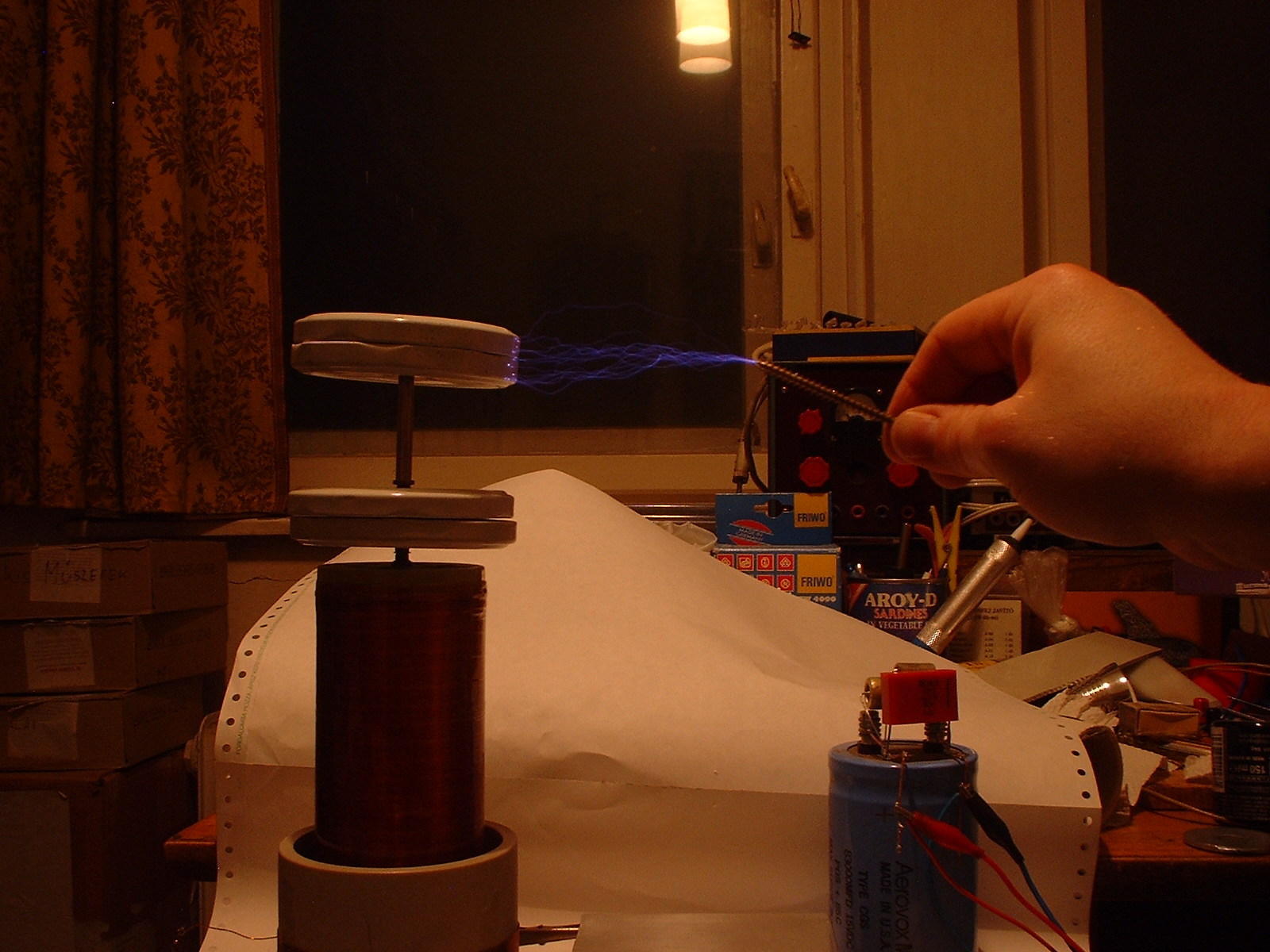

(#) lajos1969 hozzászólása Jan 28, 2018 /
Kapott egy kis levehető formás csúcsot, így most már a csúcson, vagy a toroidon szikrázik!
(#) B.I válasza Pethy997 hozzászólására (») Jan 28, 2018 /
Szia. Közzétennéd a kapcsolását? 10W bemenettel elég nagy szikrák.

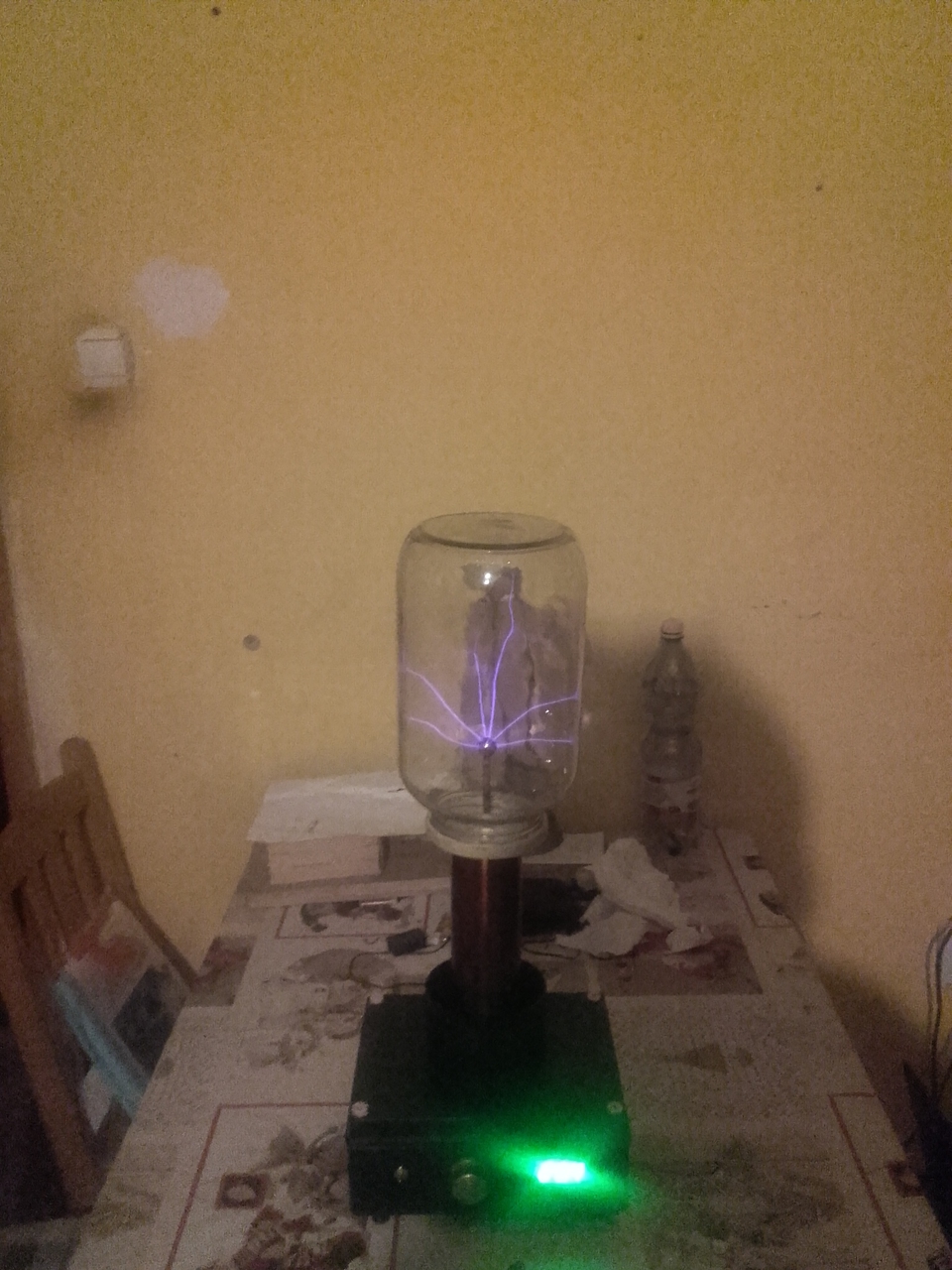

(#) vargalaszlo0405 hozzászólása Márc 3, 2018 /
Üdv! Már egy ideje elkészült a Skori féle 24 voltos, de most sikerült elfogadható fotókat csinálni. A tetőkapacitás helyén egy kis érdekesség: 5l es "uborkás" üveg, egy hűtőgép szelep segítségével -0,8 ra kivákuumolva. Avagy plazmadunszt. Stabilizáló rezgőkör és egy "rendes" tetőkapacitás még hiányzik. Két 12V os zselés akkuról megy.
Itt ragadnám meg az alkalmat, hogy köszönetet mondjak mindenkinek a segítségért. Skorinak külön köszönet a személyes közbenjárásért/javításért.

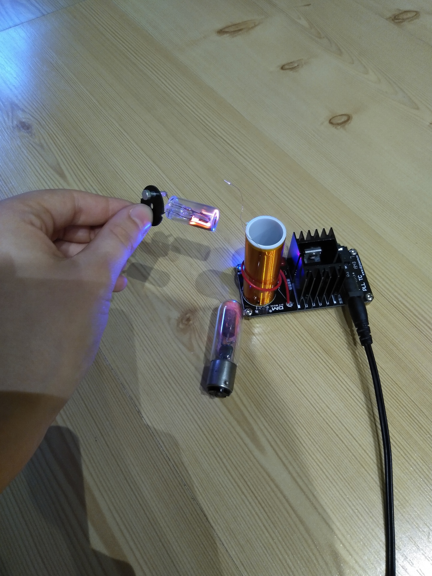

A youtubon is fellelhető mini tesla tekercs (amelyiket 9v-os elemről üzemeltetik) működik?
csak most kattantam rá a tekercsre azt szeretnék egy egyszerűbbet összerakni.
(#) Bakman válasza datapopp hozzászólására (») Ápr 1, 2018 /
Működik csak nem szór villámokat, ahhoz gyenge, egy kompakt csövet viszont beindít.
