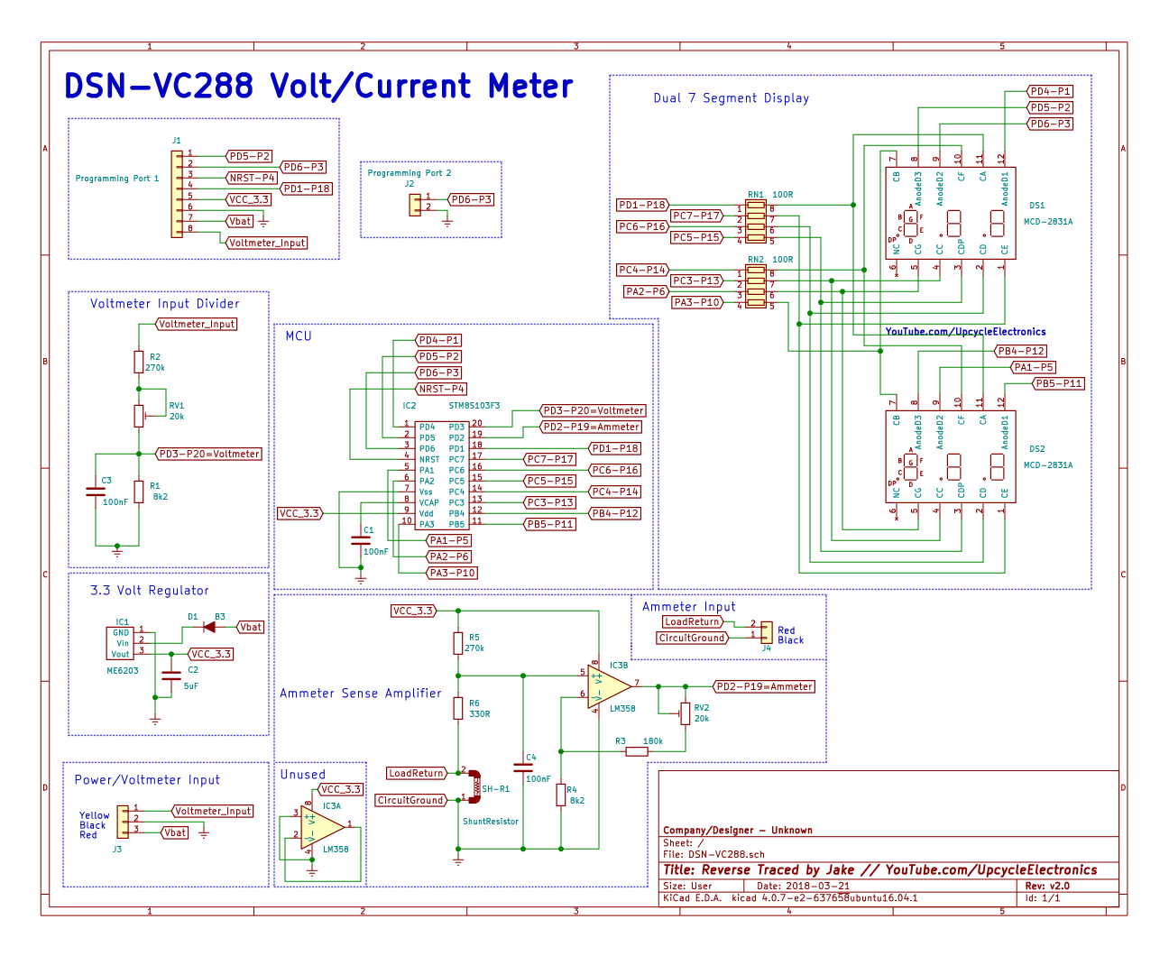

(#) (Felhasználó 122012) válasza Ge Lee hozzászólására (») Máj 22, 2019 /
Én változatom hátulja így néz ki.
A 2-es vezeték nem lehet bemenő, mérendő táp, mert ahhoz vékony.
A hozzászólás módosítva: Máj 22, 2019
(#) Hp41C válasza (Felhasználó 122012) hozzászólására (») Máj 22, 2019 /
Sok verziója van forgalomban. Az egyik leírását itt is megtalálhatjuk.
Kapcsolási rajz és videó animáció: Bővebben: Link
Ez is érdekes lehet.
(#) (Felhasználó 122012) válasza Hp41C hozzászólására (») Máj 22, 2019 /
Köszi,ez sem hasonlít az enyémre, de találtam az enyémhez hasonló videót.
És a bekötése is olyan, csak itt sárga a vezeték, nálam pedig kék, és itt is a 3-as vezeték vastagabb, a 2 erű vezeték pedig a segédtáp.
