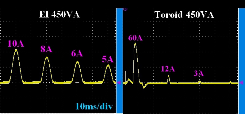

(#) Ge Lee válasza elektroncso hozzászólására (») Dec 25, 2018 / 3
Azért a családi házak áramellátó rendszere is igénybe van néha véve, ha valaki mondjuk toroidokat vagy kapcsolóüzemű tápokat is használ otthon, az ajánlott lágyindító nélkül. Csatolok egy mérést amin szépen látszik egy hagyományos EI vasmagos és egy toroid trafó bekapcsolási tranziense, mindkét trafó ugyanolyan teljesítményű.
A toroidon az első periódusban konkrétan hegesztőáram nagyságú áram folyik, aminek az értéke a bekapcsolás pillanatától, meg az előző kikapcsolás pillanatától, és a kettő közt eltel időtől is függ. Ez látszik is a másik képen, ahol ugyanaz a toroid egy másik alkalommal a 60A helyett 81A-es áramlökést produkált. Ez az áram átfolyik nem csak a megszakítón, hanem az összes kötésen, kapcsolón, szóval a teljes primer körön.

(#) elektroncso válasza Ge Lee hozzászólására (») Dec 25, 2018 /
Jól néz ki. A mérést hogy végezted (spec. árammérő szonda, vagy szimplán ellenálláson eső feszültség?)?
Nekem is van itthon olyan 600VA-es toroidom amit azért dobtak ki mert fojtok kiverte a kismegszakítót. Persze a trafónak semmi baja, csak lágyindítás nélkül volt bekötve, a kimenetén meg egy rakás pontfényes halogén lámpa csücsült. Nem is értem a hiba okát.
De a motorok is szépet tudnak rántani a hálózaton. Akár 100-120A-es áramok tudnak megindulni egy pillanatra.
De az sem volt semmi amikor a frissen megtekercselt 1kVA-es leválasztótrafóm osztott primer tekercsét véletlenül úgy kötöttem be, hogy egymás ellen dolgoztak. Felvett 40-45A körül folyamatosan és a bekötésre használt drótok (fázis, nulla) 10cm-rel közeledtek egymáshoz. Tavaly ilyentájt történt, nagyon meglepett a látvány. Elméletben tanultam ezeket, de a valóságban látni egészen más.
A hozzászólás módosítva: Dec 25, 2018
Egy 0R22 / 5W ellenállás a primer körben rajta az akkuról táplált szkóp.
