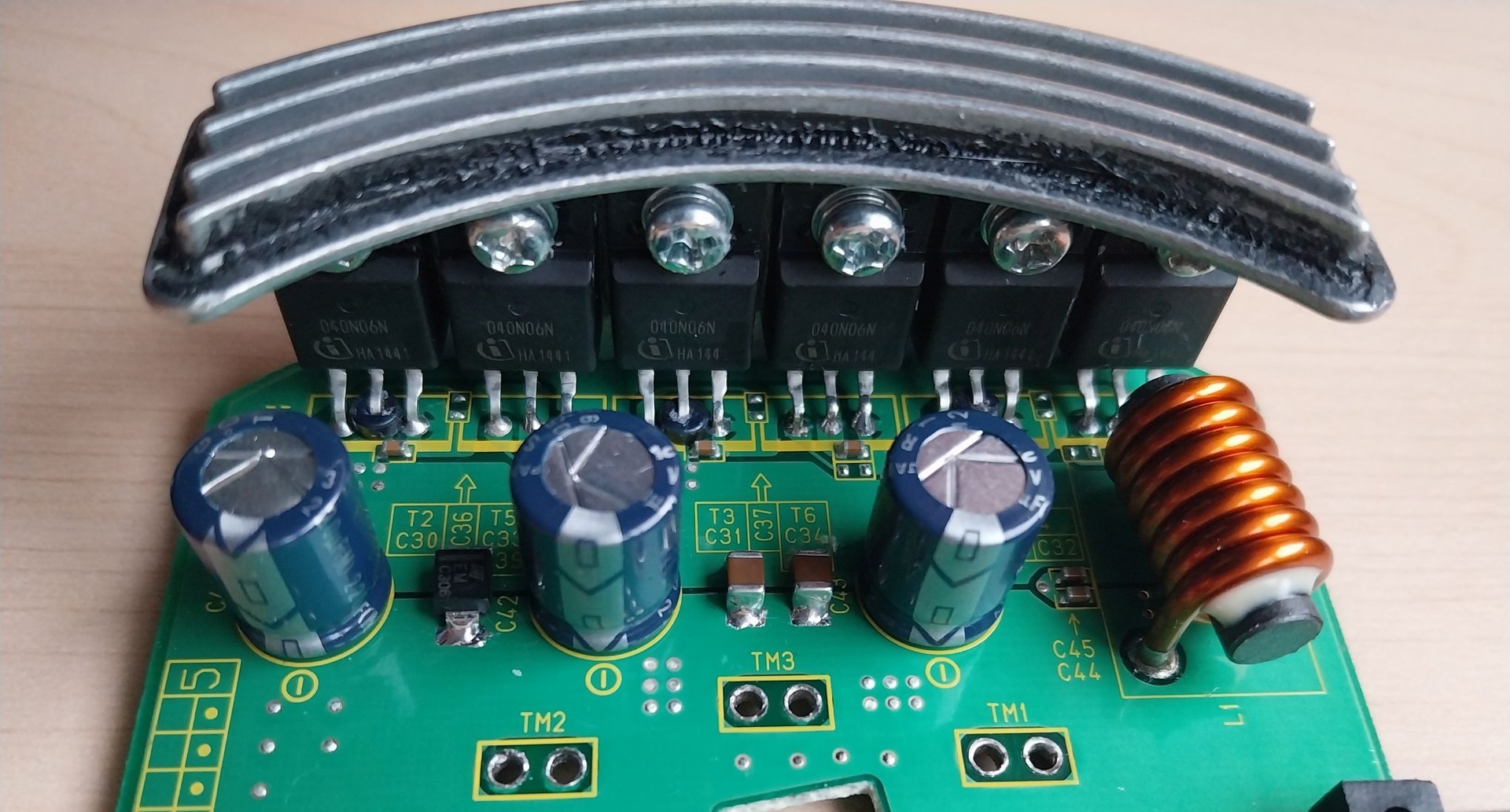

Egy meglévő brushless ESC-t akarok átalakítani úgy hogy 48V-ig menjen, és nagyobb áramot tudjon mint korábban. A kérdésem az lenne hogy a szabályzó elektronikának kell fix alacsony feszt biztosítanom és a driver+mosfet rész kaphat a nagyobb feszből? Mondjuk lenne egy konverter ami folyamatosan 12V feszt ad a szabályzó résznek de a driver és a fetek 48Vról mennenek.
Ez így megvalósítható?
(#) proli007 válasza BLY94A hozzászólására (») Márc 20, 2024 / 1
Hello! Már bocs, de az "egy" felénk egy határozatlan névelő. Ha valaki tudna is válaszolni, mire válaszoljon ha nem tudja miről van szó?
(#) BLY94A válasza proli007 hozzászólására (») Márc 20, 2024 /
Egy = SKYRC Leopard V2 (szettben van)
Link
(#) pipi válasza BLY94A hozzászólására (») Márc 20, 2024 / 1
Kapcsi ajzot kell keríteni, vagy visszarajzolni a végfokot... Ha "normális" fetmeghajtó van akkor egyszerűbb... A nagyobb áram lehet kérdésesebb mert előfordulhat hogy figyeli az áramfelvételt, akkor ott is bele kell nyúlni.
Szóval nem csak annyi hogy elvágod a fóliát és adsz neki nagyobb feszt....
(#) Régi motoros válasza BLY94A hozzászólására (») Márc 20, 2024 /
Csak mellékesen kérdezném meg, tudod egyáltalán milyen FET van benne? Vagy azt is cserélni akarsz? Mert a most benne lévő nem biztos, hogy fogja bírni a nagyobb feszültség + nagyobb áram párost is (feltéve ha valóban táplálható külön a vezérlés és a kapcsoló fokozat)...
A hozzászólás módosítva: Márc 20, 2024
(#) BLY94A válasza Régi motoros hozzászólására (») Márc 20, 2024 /
Üdv! Igen cserélem a feteket.
IRF1405-IRF3205re tervezném.
