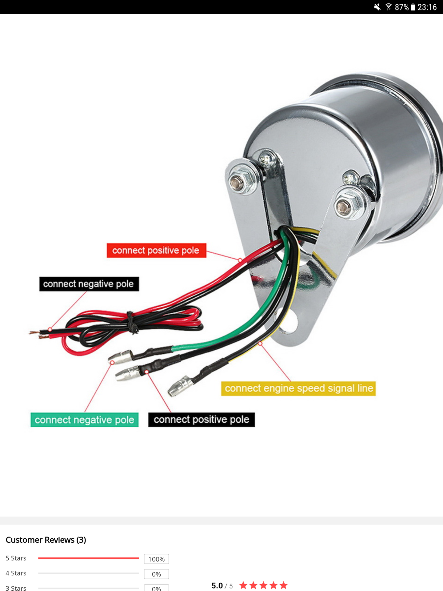

(#) laacika hozzászólása Máj 13, 2021 /
Aziaaztok.
Segítséget kérnék ezt a fordulatszámmérőt hogy kell bekötni?
A piros és fekete vezeték egyértelmű,a másik fekete és zöld páros gondolom a gyujtótrafóra megy de a sárga/fekete hová?
Köszönöm szépen a segítséget.
(#) pipi válasza laacika hozzászólására (») Máj 15, 2021 /
Gyanús hogy külön hozták ki a világítást, ezért van 2* pozitív és 2* negatív
(#) laacika válasza pipi hozzászólására (») Máj 15, 2021 1 /
Igen,közben ezt meg is tudtam,2 szál (+/-) a világításé.
Vannak más problémák is,mégpedig hogy ez valóban jó e 2ütemű motorhoz is,van ahol irja is hogy 4 üteműhöz.
A másik pedig még mindig a bekötéssel kapcsolatos,mégpedig hogy a fekete/sárga vezetéket a motor jeladó tekercsére kelle e kötni vagy a trafó egyik száljára.

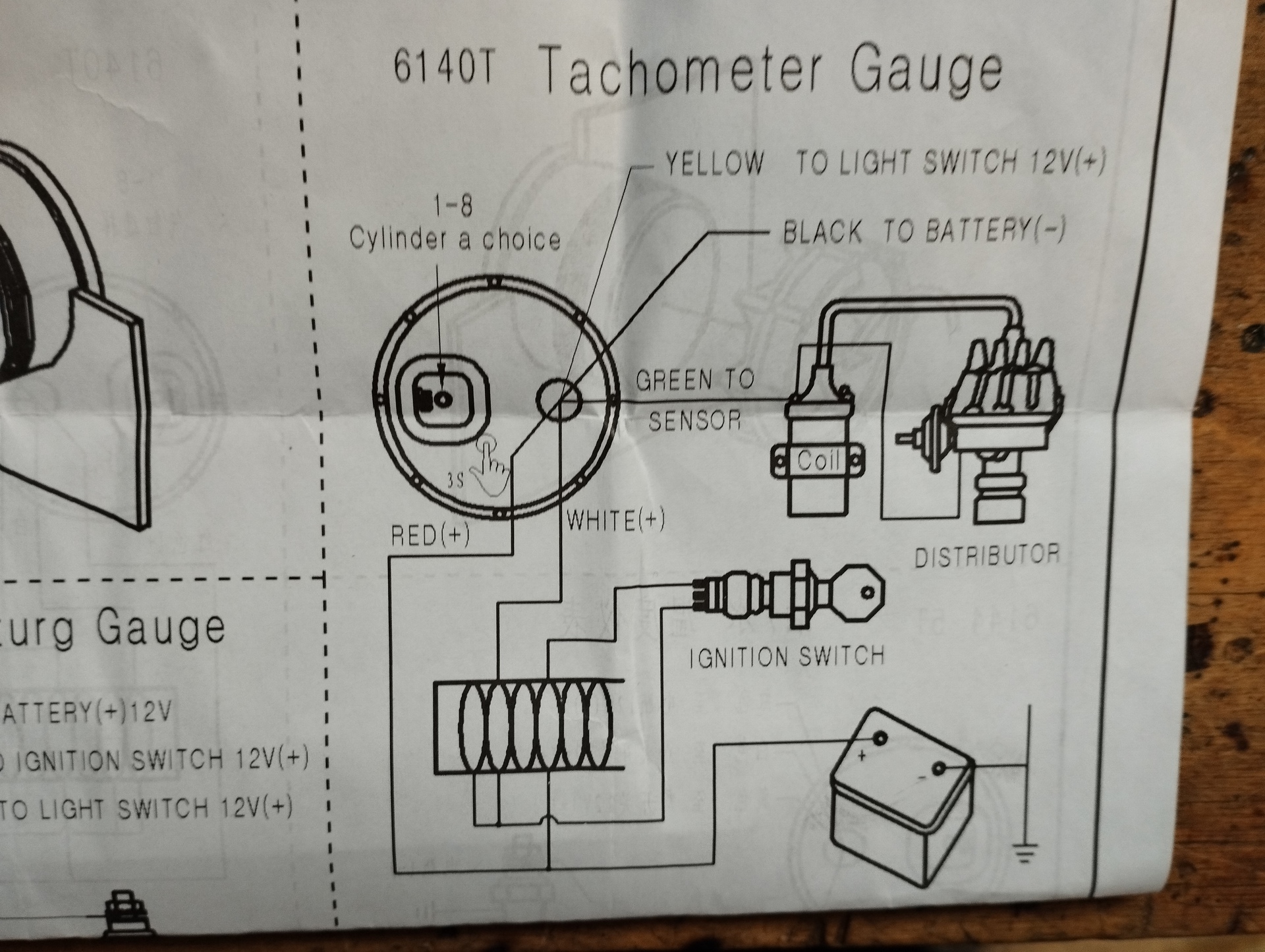

(#) berez hozzászólása Márc 27, 2023 /
Sziasztok occsó kínai fordulatmérőt sehogy sem tudom bekötni,van egy hülye rajz hozzá.
piros-sárgát összekötve + 12V-ra tettem
fekete egyértelmű negatív 12V világít ilyenkor
zöld trafóra ,megszakítóra
fehér???? na ezt nem tudom próbáltam minuszra ,+12 -re semmi
ha rátettem +12 -re csinált egy öntesztet(mutató felment egyszer,majd visszaállt alapra
köszi ha tanácsoltok vmit.
(#) mhatalyak válasza berez hozzászólására (») Márc 27, 2023 /
-Piros az fix pozitív
-fehér gyujtás pozitív,
-sárga nyilván a háttér, amit a műszerfal világításra kötsz.
Pirosat nem kell megszakítani, ezzel jegyzi meg a beállításokat, mint pl a háttérvilágítás színe,már amennyiben tud ilyet.

(#) berez válasza mhatalyak hozzászólására (») Márc 27, 2023 /
Köszi,de miben különbözik a gyujtás és a fix pozitív?Nincs semmi megjegyezni valója,tehát akkor fehér piros sárga mindhárom +12
fekete -12
zöld trafóra
így sem jó

Szia! Ha PIC van benne, akkor abban futni kell a programnak, hogy be tudja olvasni a feszültségváltozást a fehér, zöld és sárga vezetékekről. A készenléti áramfelvétel jelentéktelen, esetleg egy biztit berakhatsz a piros vezetékbe.

Szétkaptam,ez a belseje:
(#) reloop válasza berez hozzászólására (») Márc 27, 2023 /
A D13 LED-del átellenben lehet a hengerszám választó nyomógombja. A sárga vezetékről direkt megy a háttérvilágítás. A piros legyen állandóan az akkumulátoron!
(#) szikorapéter válasza berez hozzászólására (») Márc 27, 2023 /
Elmebajról rendeltem. Ha kapom a vámértesítő e-mailt akkor rá 2 nap kb és megjön mindig. Ebay külön kezeli a vámot mivel azt már fizetéskor kifizeted nekik, gyorsabb.
(#) berez válasza reloop hozzászólására (») Márc 27, 2023 /
Így van,igy is csináltam,piros-sárgát összekötöttem(a próba miatt)1-2 x csinálta,hogy amikor a fehéret is +12 re tettem a muató egyszer bfelment,majd vissza állt nullára.Ezután a zöldet
járó motorral rátettem a trafó megszakítóra,de nem mozdult a mutató.Nyomkodtam a hengerszám választó gombot is de semmi

Azzal kompatibilisnek kéne lennie ennek a fordulatszámmérőnek.
Ha nekem kéne beszerelnem ezt a mérőt, már a próbához is viszonylag stabil kötéssel bekötném a rajz szerint a fekete, piros, fehér és zöld vezetéket. A sárga hagy lógjon.
Nem ismerjük a működés logikáját, lehet kellenek az üzemi körülmények.
