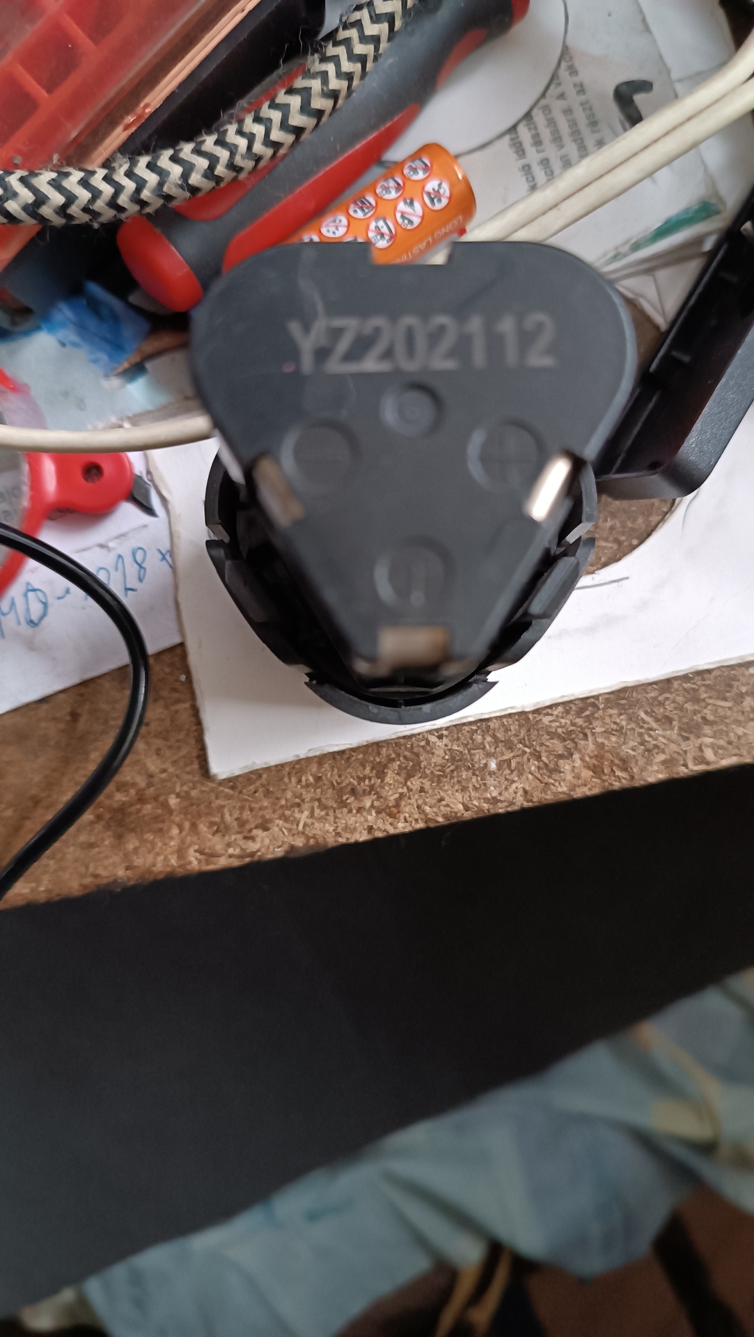

(#) dave500 hozzászólása Nov 15, 2024 /
Lux Tools
Sziasztok! Van egy Lux Tools AK20/2.0 Akkum, töltővel együtt! Volt a pakkban egy rossz cella, azt kicseréltem, viszont a toltő nem tölti, pirosan villog! Egy pillanatra vált csak zöldre, minta kezdené tölteni, de egyből kivillogja. Az akkun a teszt gomb működik, szépen mutatja is, hogy félig van, de a tökltést nem veszi. Ilyenkor mi szokott a hiba lenni?
(#) proba válasza dave500 hozzászólására (») Nov 15, 2024 /
A betett cella kb azonos feszültségű/töltöttségű mint a többi?
(#) zaza99 válasza dave500 hozzászólására (») Nov 16, 2024 /
Ez így nem lehet cserélni. Az összes cellát ki kell venni feltölteni, majd kisütni teljesítménymérővel. Közel azonos cellákat lehet meghagyni és keresni hozzá másik használtat szintén azonos teljesítményben.
Ha egy új van a használtak között akkor az új sose fog feltöltődni és kevesebb lesz a kimenő feszültséged meg az elektronika is hibára futva verle.
(#) dave500 válasza proba hozzászólására (») Nov 22, 2024 /
Időközben már megoldottam, az elektronika volt túl érzékeny, 4.05V volt abban, ami bele raktam, a bent lévőkben pedig 4.07, de végül zaza99-nek lett igaza, kicseréltem az összeset, így már jó. De ennek nagyon buta BMS-e van, túl lehet meríteni a pakkot, valószínüleg ezért is ment tönkre (az alap állapot, amikor szét szedtem, mindegyikben 3.5V, a "rosszba" 2.5V.
Köszönöm mindkettőtöknek!

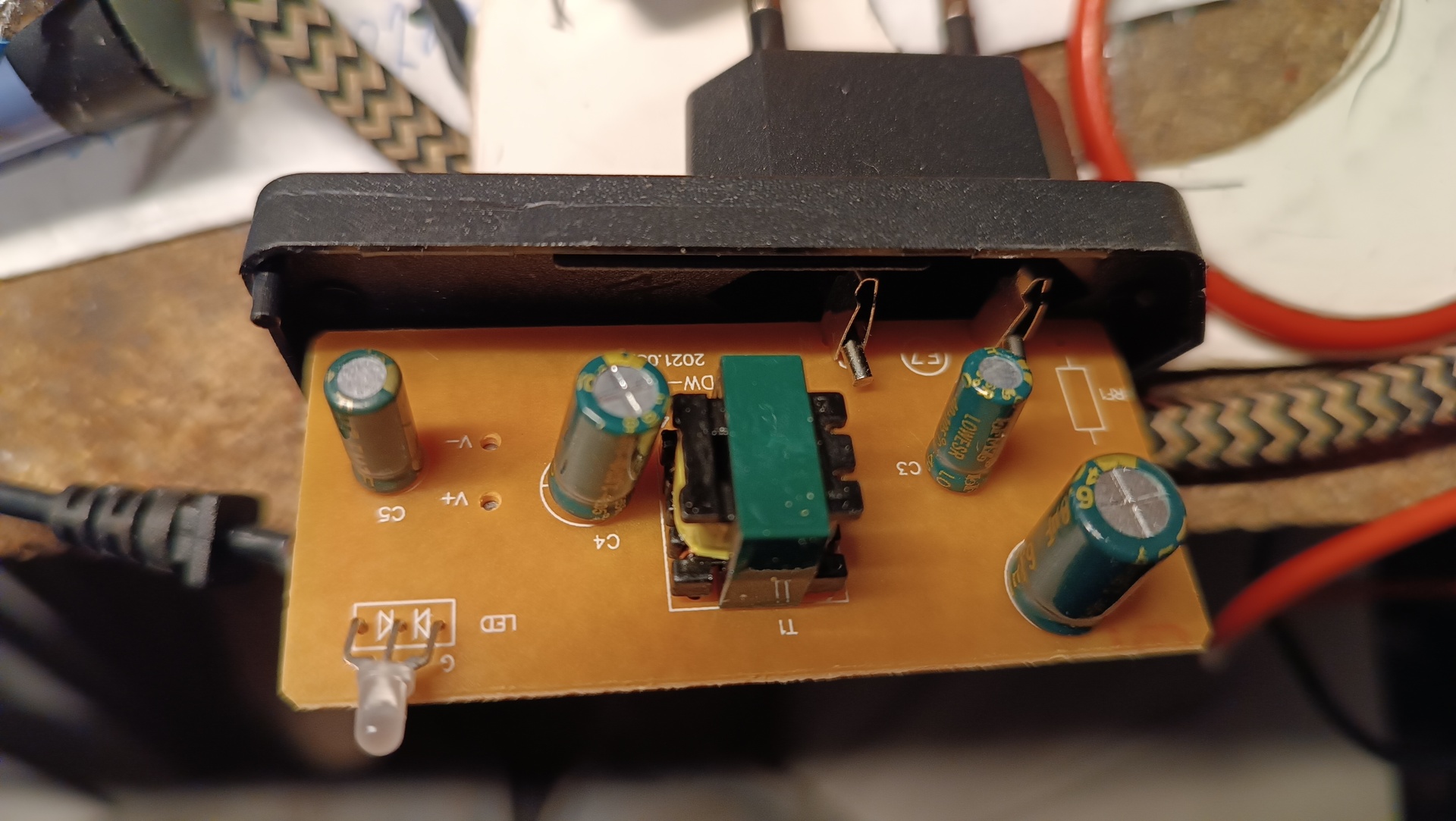

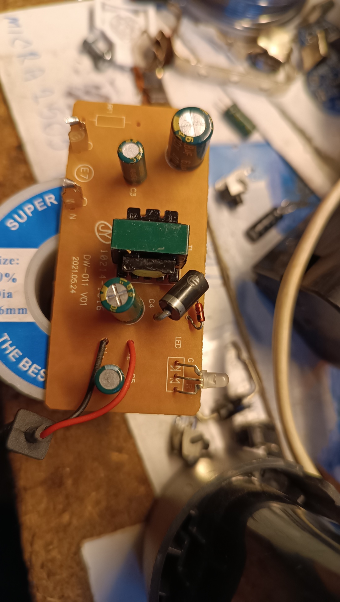

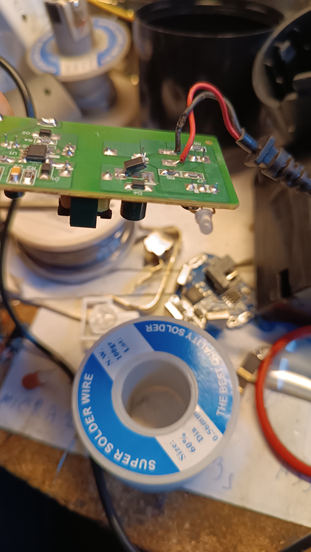

Akkumulátoros fúrógép töltő hiba
Üdv Mindenkinek. Akkus fúró akkuját töltöttem. A töltő pirosan, majd zölden világított a led. Még rajta hagytam had töltse, kicsit később néztem már a zöld sem világított. Na ez jó kis töltő gondoltam ha teljesen feltölti az akkut ki is kapcsol. De az öröm korai volt mert a másik akkut rá dugva már nem működött. A kiforrasztott dióda ss36 zárlatos lett, mivel tudnám helyettesíteni?Mitől ment tönkre és mi mehetett még tönkre. Előre is köszönöm szépen a segítséget.
(#) Inhouse válasza hzsiga hozzászólására (») Jan 22, 2025 / 1
Valószínűleg bármelyik 60V 3A Schottky dióda...bár az elég beszédes, hogy elhalálozott. Meg kéne nézni, hogy mi okozta. Az akku jó?
A hozzászólás módosítva: Jan 22, 2025
(#) hzsiga válasza Inhouse hozzászólására (») Jan 22, 2025 /
Szia. Az akku feszültségét mérve és a fúrógépbe téve is működő képesnek tűnik.
(#) hzsiga válasza Inhouse hozzászólására (») Jan 24, 2025 /
Szia. Köszönöm szépen a segítséget. Müködik a töltő. A felül szerelt smd helyett fúrat szerelt alkatrészek lettek berakva. A 3 A -es dióda helyett rgp30d dióda lett rakva, nem tudom ez jó -e helyette de müködik. Nem tudom melyik alkatrészen kellene változtatni mert a töltési feszültség csak 12,52 V. Terhelés nélkül ha simán meg mérem 13,65 V. Vagy csak hagyam rajta az akkumulátort és majd fentebb megy a feszültség? Amúgy az akkumulátora 18 V van írva ami szerintem új korában sem volt annyi mert csak 3 cellás az akkumulátor pak.
(#) szs válasza hzsiga hozzászólására (») Jan 24, 2025 /
Hát, ha három db LiIon akkumulátor van sorbakötve, akkor az 12,6V-ig töltendő -tehát fel lehetnek töltve.
Terhelés nélkül természetes, hogy nagyobbat mérsz, úgy lehet tölteni (jól), ha a töltő feszültsége nagyobb. Az akkuk végső feszültségét a töltő elektronikája fogja meghatározni.

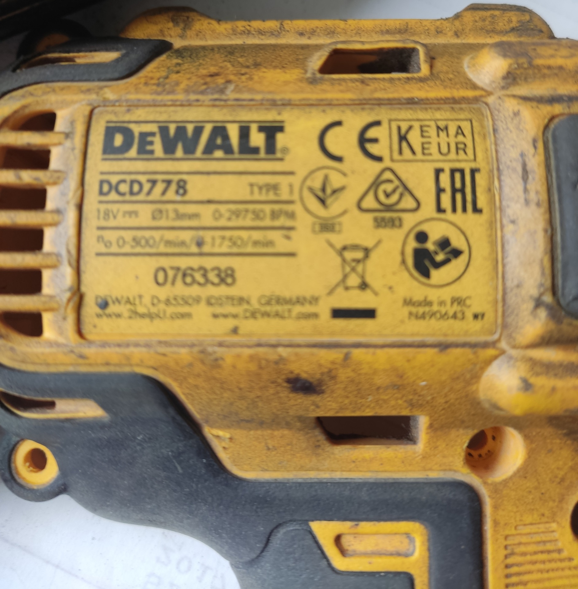

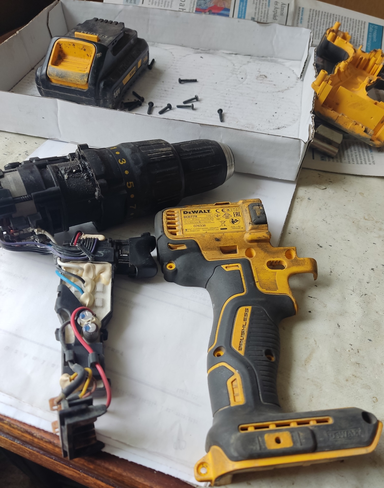

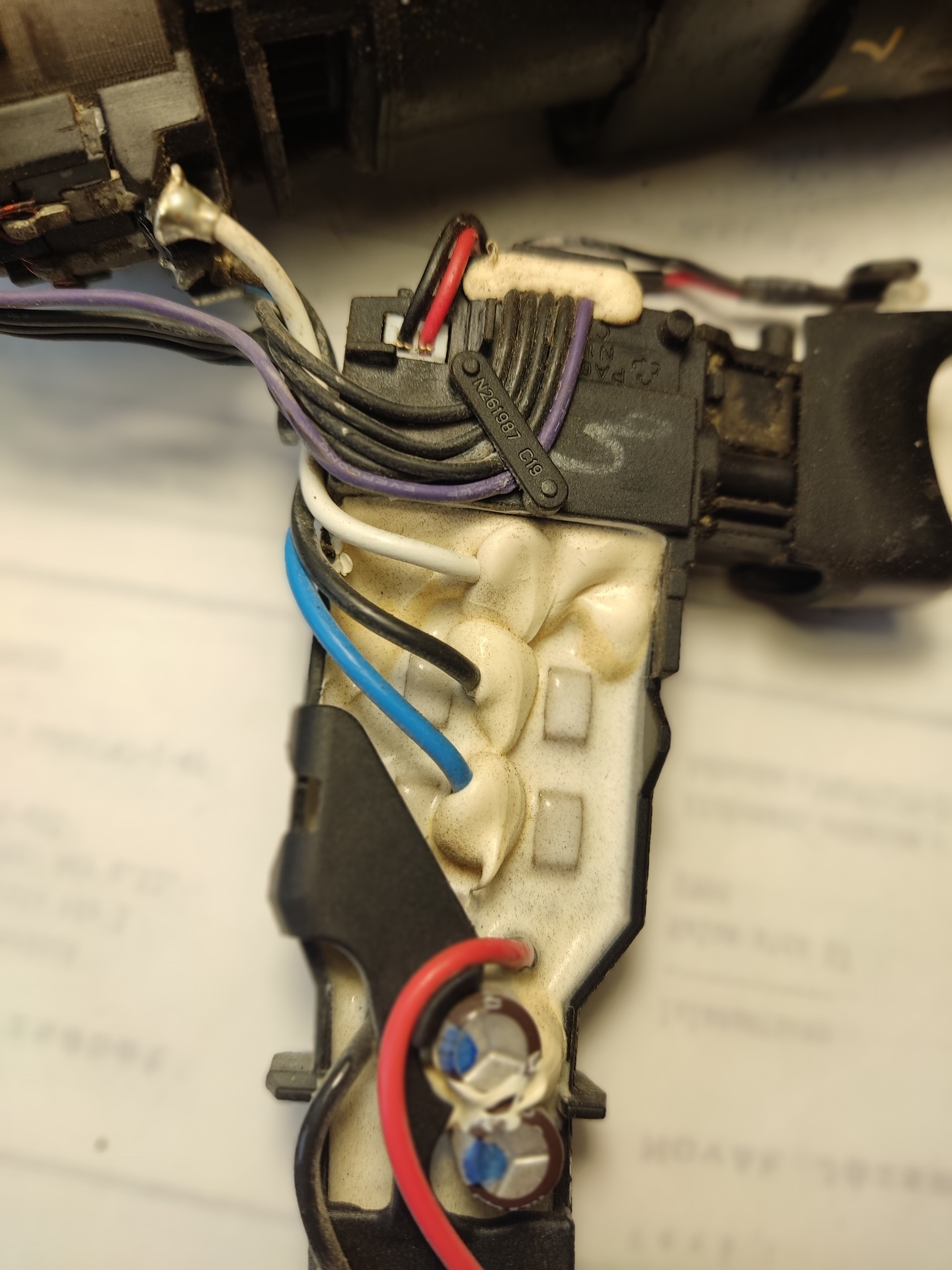

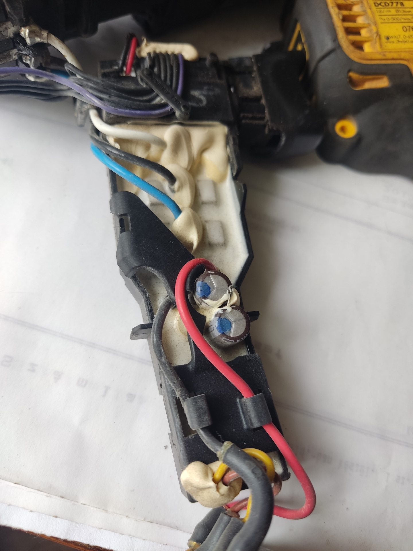

DeWalt BLDC
DeWalt BLDC DCD778 akkus fúróból elszállt a működtető füst egy része. Azóta megy továbbra is rendesen előre-hátra, de kikapcsolva a lendülettől pörög tovább. Korábban olyan erősen fékezett, hogy csattant és majdnem kiesett a kézből. Gyanítom, javíthatatlan, de felraktam képeket. Hátha.
Sokat használták és gondolom, a sok megállítástól felizzott a fékellenállás vagy a kapcsoló FET. Nyomot nem látni.
(#) proba válasza erbe hozzászólására (») Ápr 29, 2026 /
Vagy a fizikai kibe kapcsoló érintő, vagy egy fordított dióda lehet a ludas. Ha a kapcsolót kikapcsolod, szerintem egy érintkezőn/diódán keresztül rövidre zárja a motort
(#) erbe válasza proba hozzászólására (») Ápr 29, 2026 /
Szerinted melyik érintkezőről lehet szó?
Egyébként a kapcsoló olyan simán mozog. mintha fizikailag semmit nem kapcsolna, minden változást érzékelők továbbítanának.
A hozzászólás módosítva: Ápr 29, 2026
