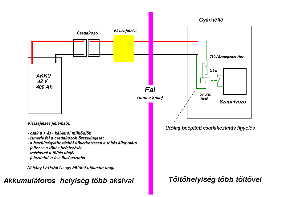

A "cégemnél" azt a feladatot kaptam, hogy 1-2 Leddel
jelezzem vissza, hogy az akkumulátorok (targonca), fel vannak-e töltve.
Hogy én is értsem, mellékelek egy vázlatot.
Nehezen fogják fel, hogy ez nem csak egy LED bekötése.
Én egy PIC 12F675-ben kezdtem gondolkozni, melly analóg bementén mérném (leosztva), a töltőkábelen lévé feszültséget.
Automatikusan felismerné, hogy van-e töltés, töltés esetén egy halmozott időt képezne.
Az idő és feszültségszint alapján kellene eldöntenem, hogy az akkumulátort feltöltöttnek tekinthetem-e.
Erre viszont gyakorlati tapasztalataim nincsenek.
A rajzban lévő (zöld) csatalakoztatás figyelést már beépítettem, de a sárga doboz még "fekete" doboz.
A PIC-kel nincs gondom, az aksiról sejtem a feszültségszinteket. ( 2.7 V a töltési szakasz , 2.4 V a csepptöltés állapot (cellánként), a programot is megírom, de ha kész ilyenről tudtok megvetetem.
