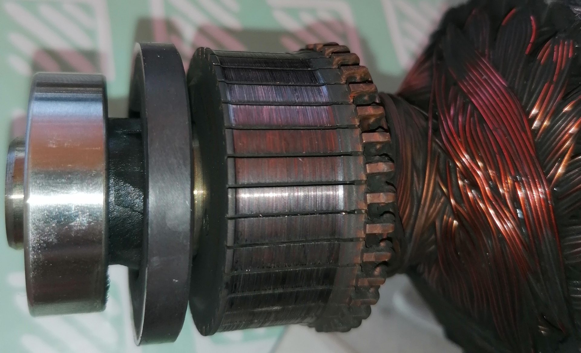

Vettem kemény 5eFt-ért egy Electrolux EWS 106410W mosógépet. (keskeny gépem még nincs itthon ) Most nézem át, üresen megpörgettem centrifuga 1000 f/p állásban. Azt vettem észre, hogy mintha nem lenne állandó a centrifuga fordulatszám, ingadozik kicsit időnként. A szénkefét megnéztem, kb. 10-12mm-rel rövidebb, ezt azért kicserélem. Kommutátor nincs megégve, normális állapotú. A tachogenerátorra multiméterrel rámértem, 170 ohm az ellenállása és kézzel forgatva kb. 5V AC feszt termel. Gyanítom ez jó így, nem szakadt. Most jön majd sorra az elektronika, gondolom keressem meg a reléket és forrasszam át a lábaikat, stb. Mi a rutinos öreg rókák tapasztalata, mit nézzek még meg ezeken kívül? Köszönöm szépen a tanácsokat!

Szia! A tachogenerátor mágnesét ellenőrizzed nem e forog meg a tengelyen. Ilyet akkor is csinál ha a forgórész tekercselése szakadt. ( ugrál az áramfelvétel) de lehet a relé is kontaktos és a triac is qka vagy a forrasztásaik kirepedve.

Szénkefét raktam bele újakat, ismét teszteltem 1000 és 700-as fordulatokon is, egyre többet akadozott a centrifugálás, végül meg is állt a program közben. Van egy bontott tök ugyanilyen motorom, (felültőltős, leszakadt csapágyas Electroluxból) felcserélem gyorsba' tesztelésre. Ha azzal jó, akkor egyértelmű, hogy motor vagy tacho.
Beírom ide, hátha másnak is jól jön: Az Electrolux EWS 106410W a BTB16-700BW triak cseréje után meggyógyult. Egyben találtam egy másik, apró hibát a program végén. A kis sípoló piezo ketyere jelzi a befejezést. De ez alig jelezte, szinte néma volt, majd rekedten kicsit sípolt párat. Kicseréltem egy másikra, de a hiba maradt ugyanaz. Gondolom a körülötte lévő smd cuccokat kell átnéznem, biztos valami kis 1kHz-es oszcillátor lehet. Ha van ötlete valakinek, továbbra is megköszönöm.

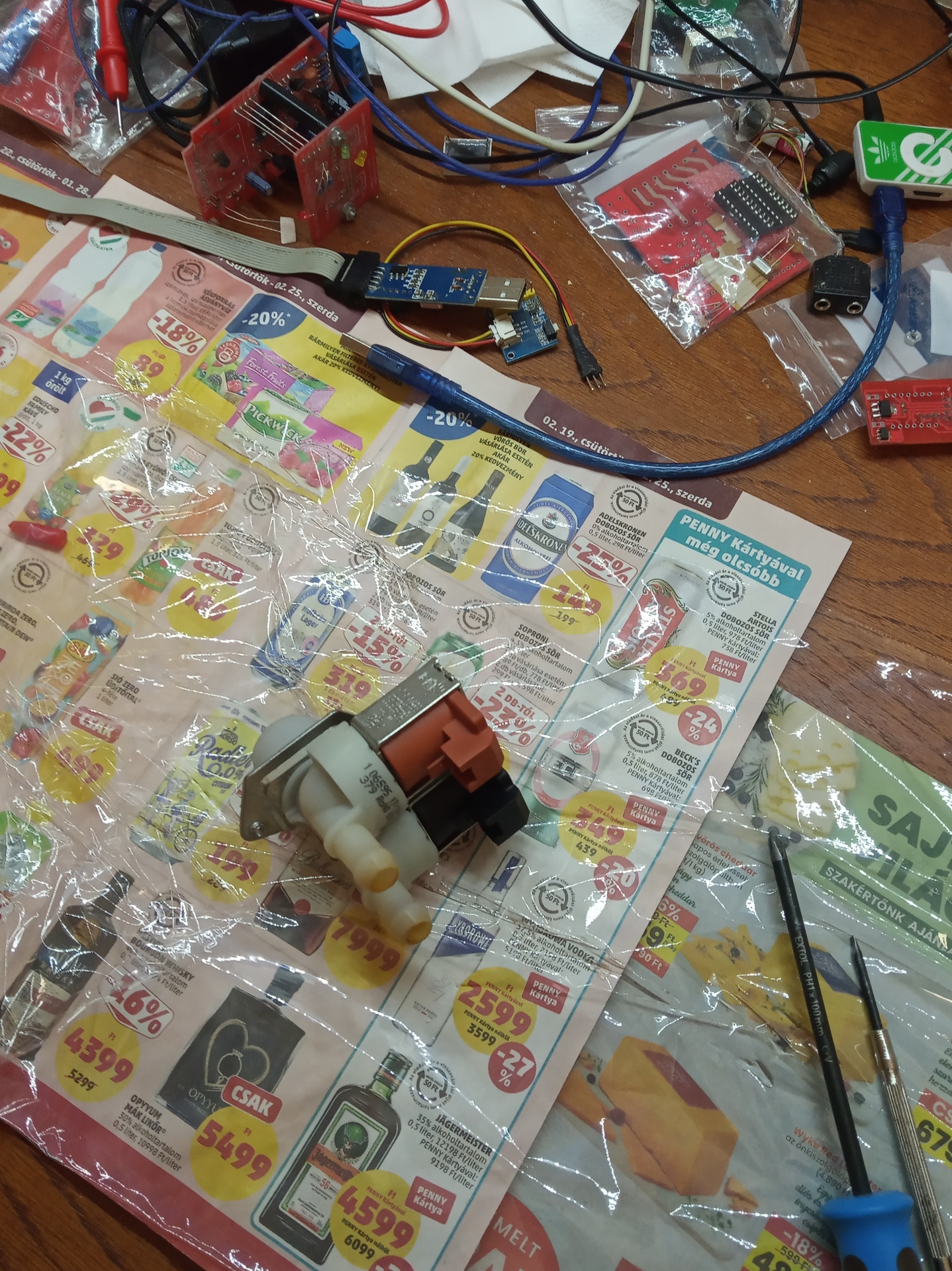

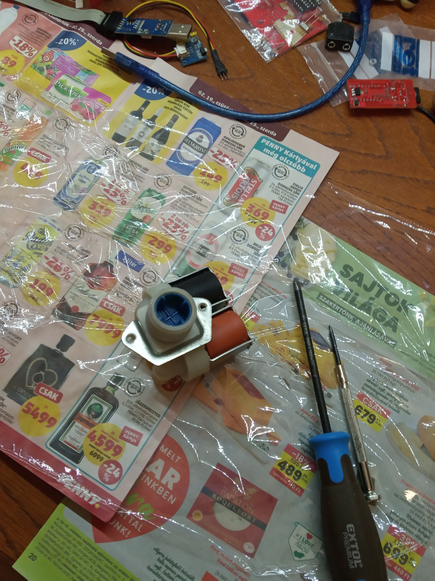

Egy Indesit IWDC71660 szárítós mosógépben szeretnék fűtőszálat cserélni, de sajnos kiszerelés közben elakadtam. Fújtam rá szilikonolajat, de a gumitömítés nem akar átjönni a lyukon. Valaki tudna segíteni?
Bár a konkrét típust nem ismerem, a fűtőszál tartón van egy anya, azt illik teljesen lelazítani, majd a tőcsavart amennyire lehet, benyomni. Ugyanis ez a csavar szorítja össze a körben futó gumiperemet, ami széttágul és tömít.
Fűtőszál...
1.) A 71660 számról mutass egy képet is!
2.) Melyik "fűtőszál"?...mert 2 db is lehet benne! A szárításhoz fent, lent meg a vízhez...
A vízmelegítő fűtőszálat szeretném cserélni. Alulról megnéztem a szennvíz-szivattyú csövének helyén, hogy a másik végén nincs rögzítés. Az előző cserét nem én csináltam, akkor letörtek egy darabot a műa. üstházból feszegetés közben. Az anyát teljesen levettem, azt lehet hogy fent m kellet volna hagyni a végén? Amikor gumihoz ér, kihúzásnál ott elakad.
A vízmelegítő fűtőszálat szeretném cserélni. Sajnos a kép nem túl éles.
A fűtőbetétnek a fém részét középen fogd meg egy kombináltfogóval és húzd ki a betétet a gumi már engedni fog, bár egy kicsit nehezen jön, de húzni kell.
"Nem túl éles", de nem is 71660 szám van a képen. A mosógépen csak olvasható a ...80-as ?
Az anyá nem kellett volna teljesen letekerni... Bővebben: Link
