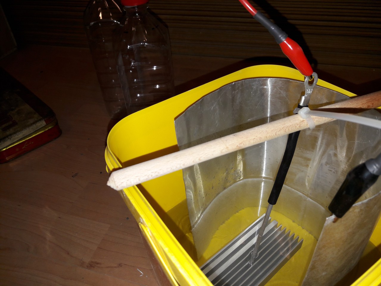

(#) nooorbi válasza hammer14 hozzászólására (») Dec 26, 2014 /
Ha a felület már tisztának látszik akkor jöhet a trisó eloxálás előtt. Tapasztalatom hogy ez után már nem szabad hagyni megszáradni egészen a festék fixálásáig(ha megszárad foltos lesz. Én minden folyamat között vízben tartom a darabokat)
Apróbb alkatrészeknél nem bonyolult dolog házilag az eloxálás. Minden szükséges vegyszer beszerezhető háztatázási boltokban! Valamint az ott kapható akkusav sem egy veszedelmes anyag(persze szembe ne kerüljön). Ha esetleg bőrre kerül hosszú percek kellene ahhoz hogy elkezdjen marni. Addig meg nyugodtan le lehet mosni.
Viszont a savban semmi más anyag nem lehet az alun kívül! Savban, áram hatására még a rozsdamentes acél is eltűnik... (leírások szerint titánium lehet, azt nem bántja. De erről nincs tapasztalatom)
Viszont egy akkora felülethez ami neked kellene már igen nagy áramra lenne szükség. Amit. házi körülmények között aligha tudsz előállítani. Én tenyérnyi, enyhén bordázott alkatrészeket 4-5A-el eloxálok. (a képletek, hogy x felülethez y amper nekem nem jöttek be. Annyi áramot adok neki hogy meglegyen a 12V. Úgy lesz szép és kellően vastag a felület. Persze ezeknek a kitapasztalásához rengeteg aludarabot el kelletett cseszni.)
Egy képet csatoltam. Ezen néhány jól sikerült próbadarab. Van ami sokadszorra sikerült csak. És még most is van olyan hogy egy darab nem sikerül. Ilyenkor trisóban ki kell főzni(3x legalább!) aztán lehet megint eloxálni.
(ami a képen van az mind vagy maradékanyag vagy selejt munkadarab volt az eloxálás előtt. )

(#) gazspe hozzászólása Ápr 4, 2015 / 1
Bicikli építés közben felmerült a kérdés, hogy fessük-e az alu fékeket, úgy döntöttük eloxáljuk. Kis szakirodalom olvasgatás után megcsináltam házilag, gondoltam megosztom veletek a tapasztalatokat. Előre leszögezném, nagyon rossz hatásfokú, szabvánnyal köszönő viszonyban sem álló, de működő megoldással oldottam meg a dolgot az idő szűke miatt (lejár a bérlet). Idő és alkatrész híján oldottuk meg a dolgot.
"Elektronika": 9V-os 1A-es egyen tápegységgel dolgoztam (az volt itthon), mivel nem ismertem az elektrolit oldat ellenállását, az egyetlen itthon lévő MOSFET-et (4A-es darab) fogtam be áramkorlátként (valamint fűtőtestként ) a hűthető tokozás miatt, melyet két 10k ohmos feszültségosztó nyitott (csak ilyen ellenállásom volt szabad). Ekkor a rövidzárlati árama 400 mA körül volt, beleszámolva a kialakuló oxidréteg ellenállását, valamint feltételeztem, hogy az elektrolit oldatként használt akkusav is rendelkezik valamiféle ellenállással, tökéletes kezdés volt. Ennél a teljesítménynél már látható volt, hogy hűtés szükségeltetik, egy kis szilikonzsír-processzor hűtőborda-kábelkötegelő megoldotta a dolgot. Katódnak egy többszörös S-be hajtogatott alumínium drótot használtam (kb. 3 mm2). Kontrollnak betettem az elektródákkal párhuzamosan egy LED-et (jobb híján 10k-s ellenállással). Kihangsúlyoznám, a MOSFET-es áramkorlát kis feszültséget engedett az eletrolit löttynek és hatalmas teljesítmény disszipált, 30% körüli hatásfoka volt. Kényszer megoldásként viszont tökéletesen működött.
Folyamata: a mechanikai tisztítás után (legalábbis azt hittük, később kiderült, hogy foltokban lakk maradványok maradtak a felületen, nem is lett egyenletes) egy 3-5 perces trisó fürdőt kaptak az alkatrészek. Ettől egy enyhe feketés árnyalatot kapott, majd belemerítettem az akkusav elektrolit oldatba és rákötöttem a "+" tápfeszt. A katódon erős, míg az anódnak használt munkadarabon enyhe buborékképződés vette kezdetét, a LED égett, 60 mA folyt a elektródákon. Kicsit keveseltem az áramot a kis feszültség miatt, 3 db 10k ohmos-t kötöttem a gate feszosztóra, így a rövidzárlati árama (kíváncsiságból megmérve) 1,3A volt. Sokalltam kicsit, szegény táp 1A-ra van méretezve, nem akartam megsütni, próbapanelen raktam össze, kis keresztmetszetű kábelekkel bekötve, de a tapasztalatokból kiindulva gondoltam fog ez még csökkenni. Az elektródákat bekötve kezdetben 300 mA-s áram folyt, kicsi volt a munkadarab, de 3-4 V-ot engedett a FET, szóval gondoltam próba szerencse. 40 perc után a trisó okozta feketeség teljesen eltűnt, a felület elmattult és kifehéredett. Ekkor már 100 mA-nél kisebb áram folyt, a FET is elkezdett hűlni. Amíg a másik 2 munkadarabot megcsináltam szódabikarbónás vízbetettem, hogy a frissen kialakult pólusokat megóvjam. A másik két munkadarab eloxálása után ételfestékből kevertem ki színt egy kis vízbe, majd ebbe főztem 20 percet, hagytam kihűlni benne és reggelre készen lettek a feketére eloxált fékek.
Képeket rakok majd, várom a kritikákat.

(#) gazspe válasza gazspe hozzászólására (») Ápr 6, 2015 / 1
Folyamat közben: Bővebben: Link
Katód: Bővebben: Link
Eredmény: Bővebben: Link
