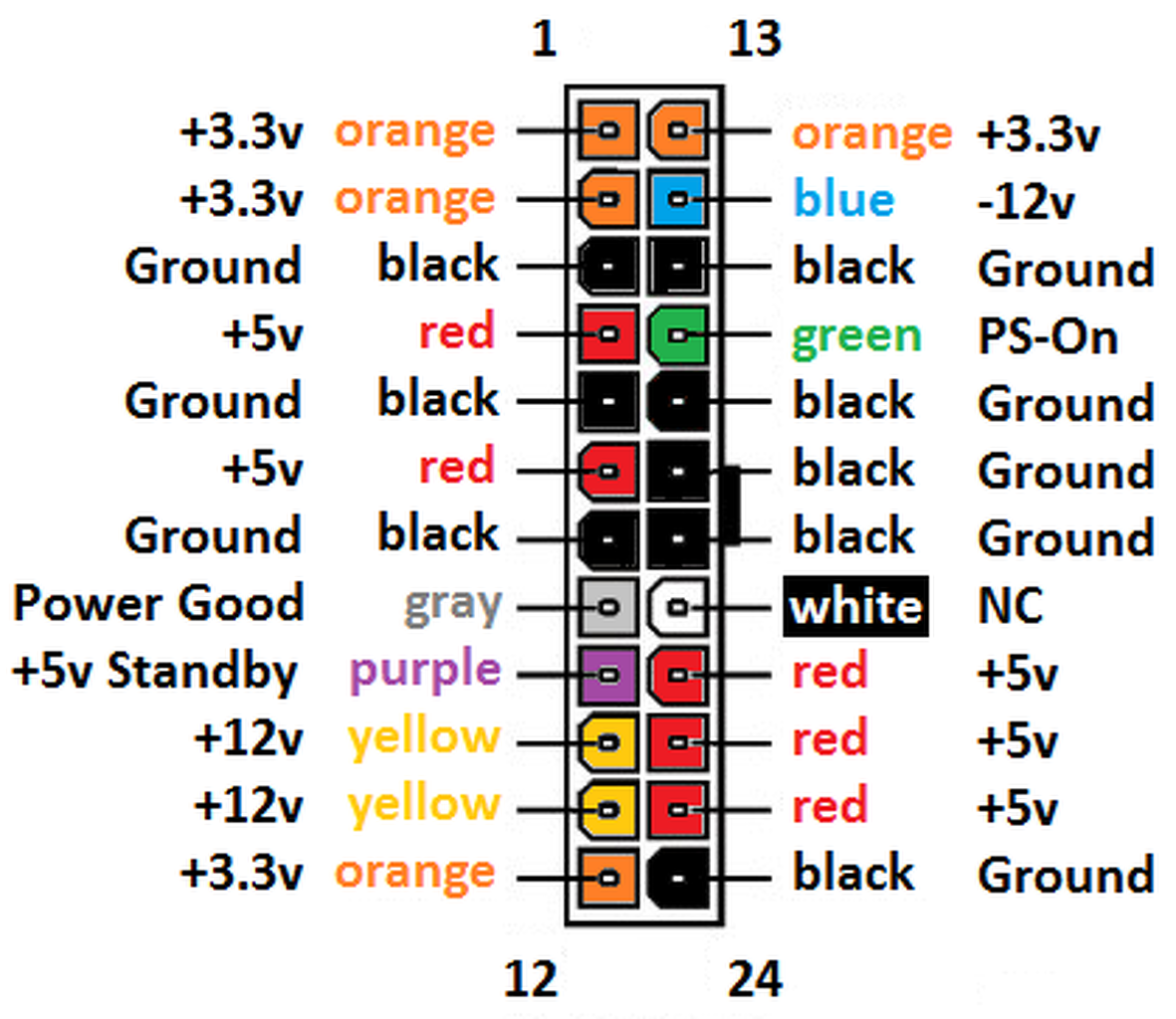

(#) vargaf válasza resident23 hozzászólására (») Jún 23, 2016 /
A zöld vezetéket egy feketével összekötve indul a tápegység.
A hozzászólás módosítva: Jún 23, 2016
(#) resident23 válasza vargaf hozzászólására (») Jún 23, 2016 /
rosszul írtam le. nekem a tápnak külön 2 állású kapcsolója van. nekem az kellene amit az erősítőre kötök rá hogy bekapcsoljon, ami max 3 amper lehet.
A kétállású kapcsoló az a hálózati kapcsoló? Ha igen akkor a kapcsolóról a tápegység panelre menő két vezetékre kössed a 230 V-ot. A kapcsolót kiiktathatod. De az előző hozzászólásban írt fekete-zöld összekötés akkor is kell.

(#) Electricboy hozzászólása Dec 14, 2016 /
Van egy tápom amiről nem tudom hogy jó e.
Egy újabb típusú tápról van szó, feszültség alá helyezve a lila standby kimeneten 5V-ot mérek. A zöld és fekete rövidre zárásakor egy pillanatra elindul a venti és a 12V, 5V kimeneteken jelentkezik valami feszültség, de csak egy pillanatra így nagyon mérni sem tudom. Terheléssel is próbáltam 5V-os és 12V-os ágat is terheltem minden variációban, de nem indult el. Lehet hogy halott a táp? Ha az akkor az 5V stanby miért jó? Mit próbáljak még meg?
(#) kadarist válasza Electricboy hozzászólására (») Dec 14, 2016 /
Az 5V-os készenlét egy külön kis tápegységről jön, ami független a nagy táptól.
