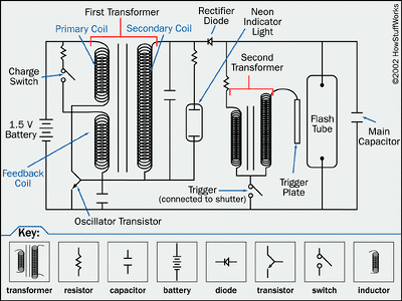

(#) Bakman válasza Massawa hozzászólására (») Feb 9, 2017 /
A vaku belső felépítése hasonló lehet, mint amilyen a mellékletben van. Ahhoz, hogy ez jól működjön, kell a gyors és jó rövidzár.

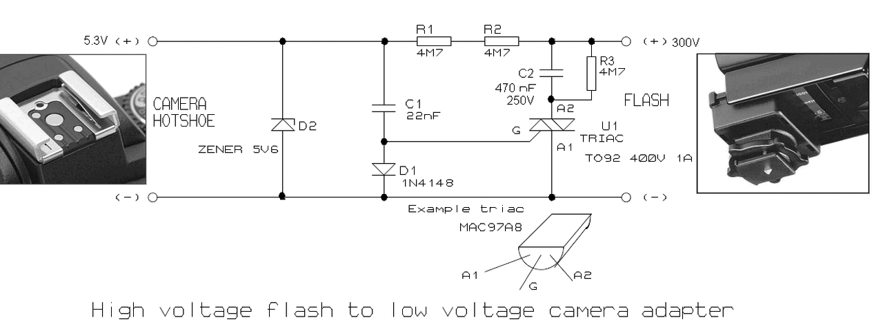

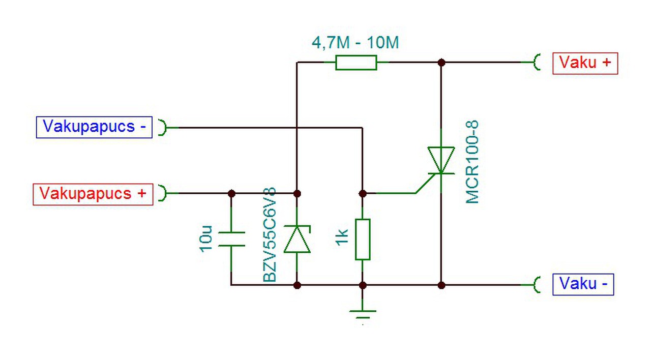

(#) KBal76 hozzászólása Feb 9, 2017 /
Ezeket használjátok, én már sok különböző vakuba beszereltem őket, beváltak.
Az első a nagyfeszültségű vakukhoz jó, a második az alacsonyabb feszültségű, már korszerűbb vakukhoz, amiket még pont rizikós feltenni dslr gépekre.
Triak/tranzisztor típusa nem kritikus. Az egész áramkör praktikusan nyáklap nélkül, lábak egymáshoz forrasztásával tud igazán kicsi lenni, így beszerelhető közvetlen vakuba is.

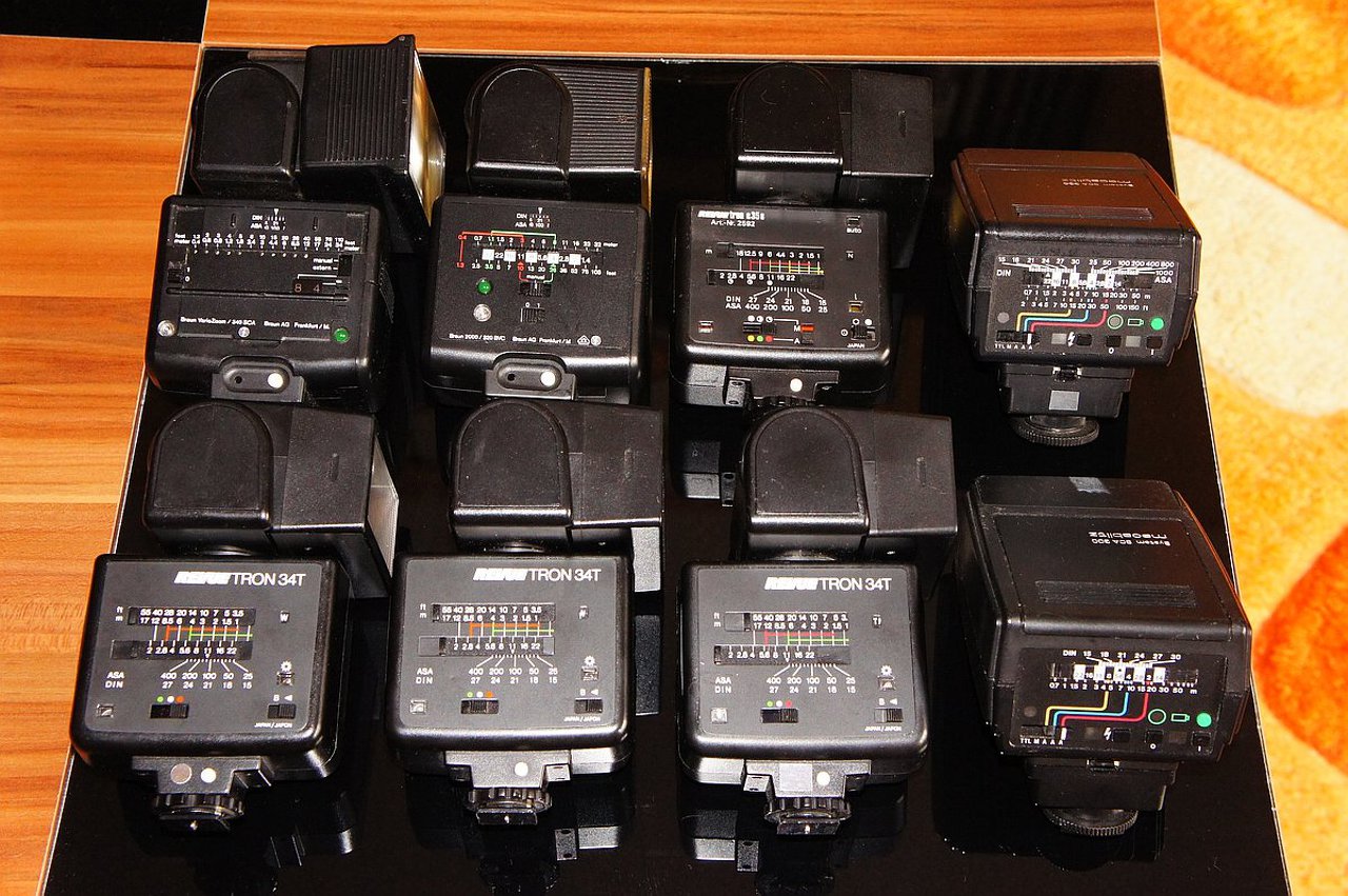

(#) KBal76 válasza szgabor hozzászólására (») Feb 9, 2017 /
A mellékelt kapcsolással ezeket alakítottam át (kép1, RevueTron vakuk, a bal felső Braunt nem, az gyárilag 6V-os). Nagyon hasonlítanak az Unomatra (mármint működésre). A második képen látható, egy kisfesz. fototranzisztort rátéve is simán elvillan az átalakítás után, (eredetileg több-száz V volt a sarun). Az elvillantásához egy pici, szintén átalakított National PE-170 -est raktam a gépre. (Persze ez régebben volt, azóta vettem pár RF triggert)

(#) Pioneer hozzászólása Ápr 26, 2017 /
Egy 100%-osan működő kapcsolás régi vakuk illesztésére digitális vázakhoz.
(#) KBal76 válasza Pioneer hozzászólására (») Ápr 26, 2017 /
Ez nagyon hasonló az általam csatolthoz, de ezek valamiért nem felelnek meg.
Az enyémnél van egy soros kondi a triakkal sorban, a vakucső nem fogyasztja le nullára a tároló kondit, így a triak nyitva maradhat, ez gond, ezt védi ki.
