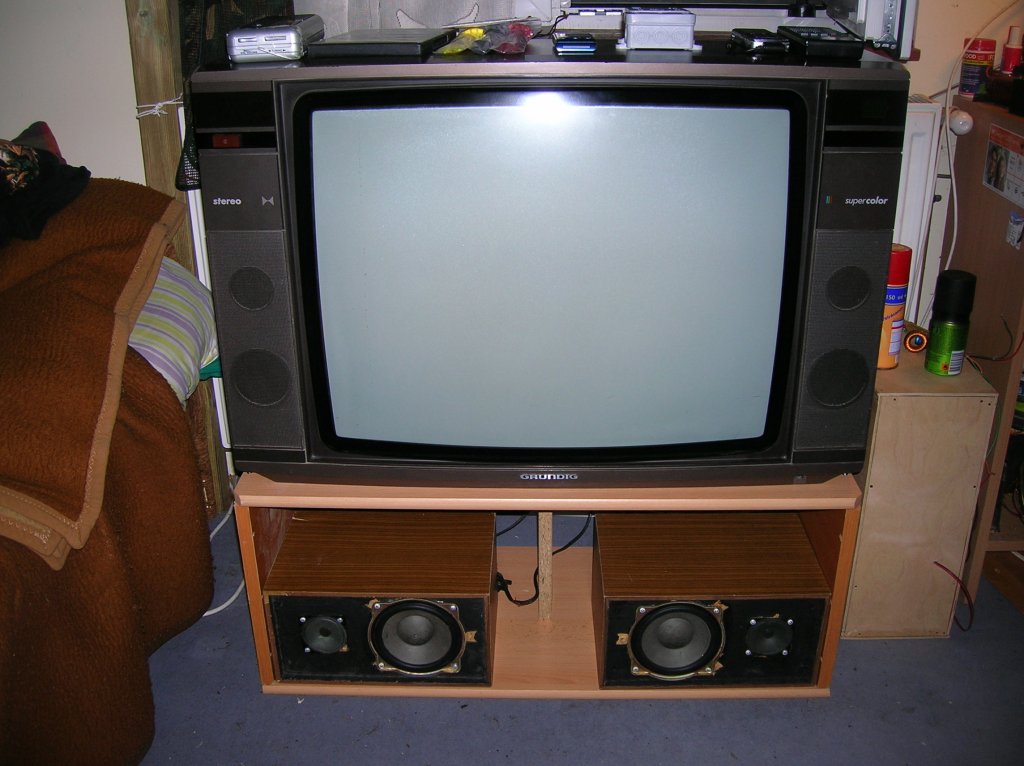

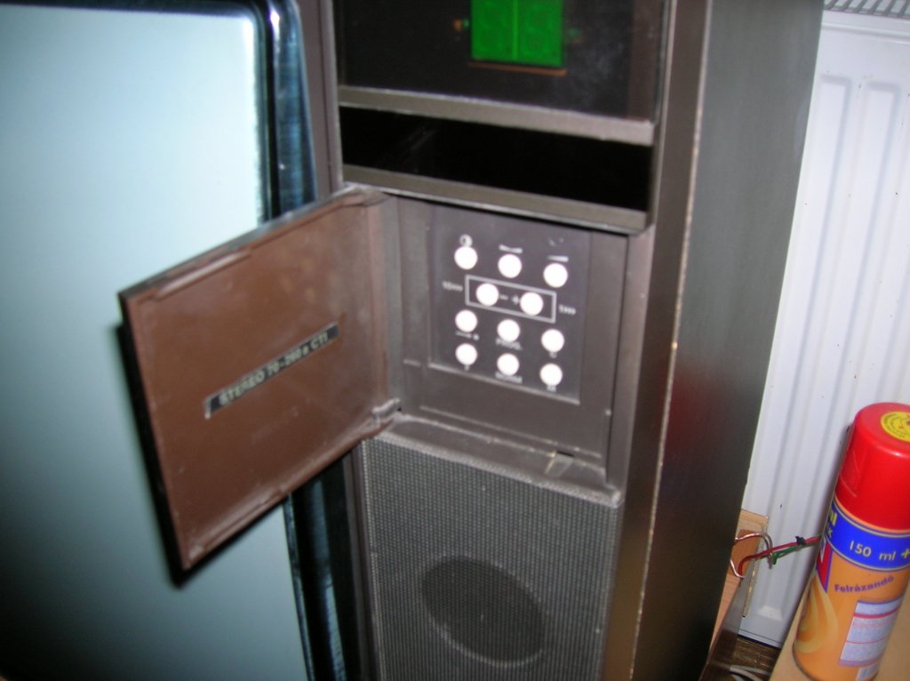

Van egy Grundig CUC2600-as sztereó TV-m, amit nem rég vateráztam. Azt szeretném megtudakolni, hogy hogyan kell behangolni a készüléket, mert nem jöttem még rá, és nem találtam róla használható leírást. A távirányítója a szokásos Grundig TP660 óriás irányító. A készülékre rákötöttem két RFT hangfalamat, a jobb hangzás érdekében, és nem csalódtam benne. Van egy olyan hibája viszont amire nem tudok választ adni. Ha a képen erős fehér sáv jelenik meg például egy horizont, vagy valami erősebb robbanós jelenet, akkor ott a képernyő elhomályosodik, és egy csíkban homály lesz a következő színváltásig. A hiba hosszabb üzem után "eltűnik", ha "bemelegedett" a készülék.
