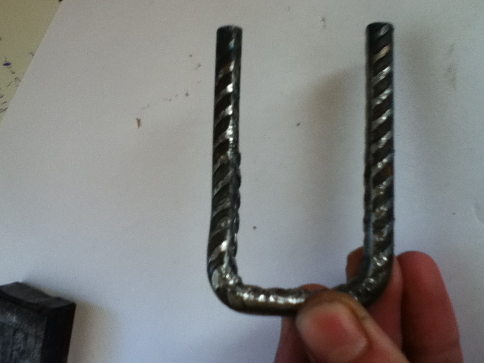

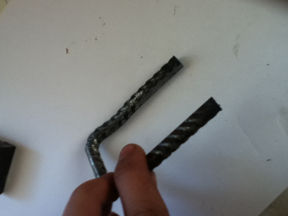

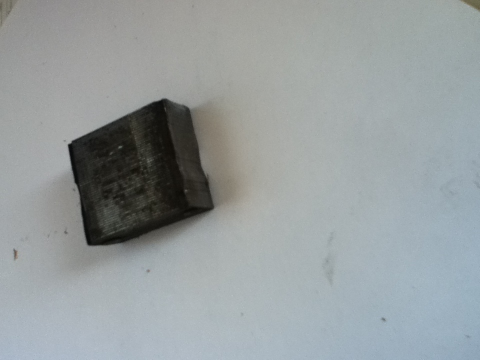

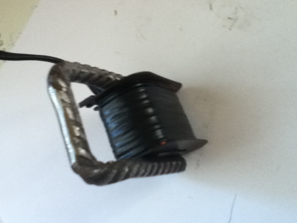

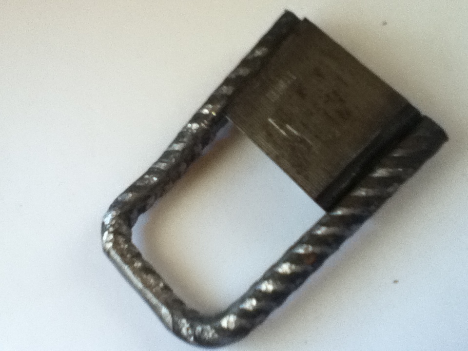

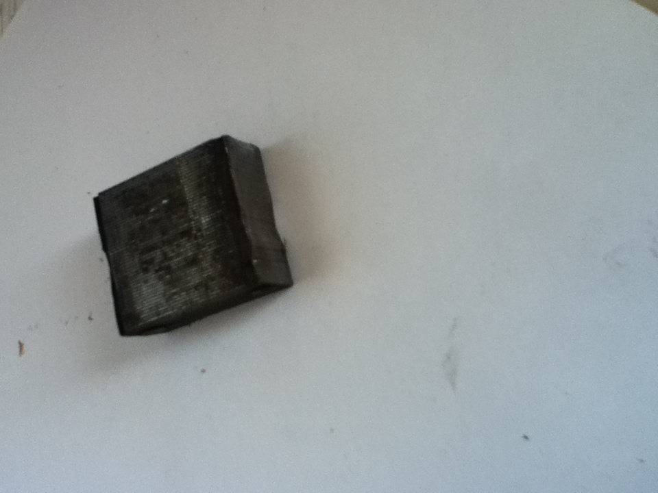

(#) adat hozzászólása Ápr 11, 2013 /

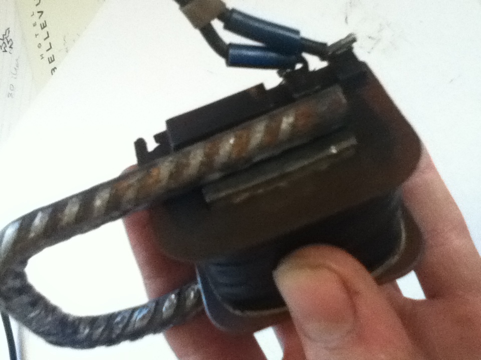

Egy nagyfeszültségű transzformátort szeretnék építeni... A TV sorkimenőm az elromlott (nem tudom mi lehet a baja) tehát összedobtam valamit és azt szeretném kérdezni hogy működhet e vele?
Az oldal, a kapcsolási rajzzal: http://madchemist.uw.hu/generator.htm
A válaszokat előre is köszönöm
(Bocs a hülye kérdésért de elég kezdő vagyok)
A képek:
(#) pucuka válasza adat hozzászólására (») Ápr 11, 2013 /
Hogy akarsz betonvasból transzformátor vasmagot csinálni? ráadásul elég nagyfrekvenciásat?
A rajzon is láthattad volna a feliratot, hogy "Ferrit tekercstest" ami ugyan nem is tekercstest, hanem vasmag. A transzformátorok vasmagjai speciálisan ötvözött vasból készülnek, a kis vasveszteség, és örvényáramú veszteségek miatt. Minél nagyobb a frekvencia, annál inkább kell egyre speciálisabb ötvözeteket, és szemcseméreteket használni. Lágyvas, vagy szénacél erre a célra nem jó. A sorkimenő vasmagját használhatod a linknek megfelelő kapcsolásban.
Rendben köszönöm..akkor nincs más hátra veszek egy régi tévét

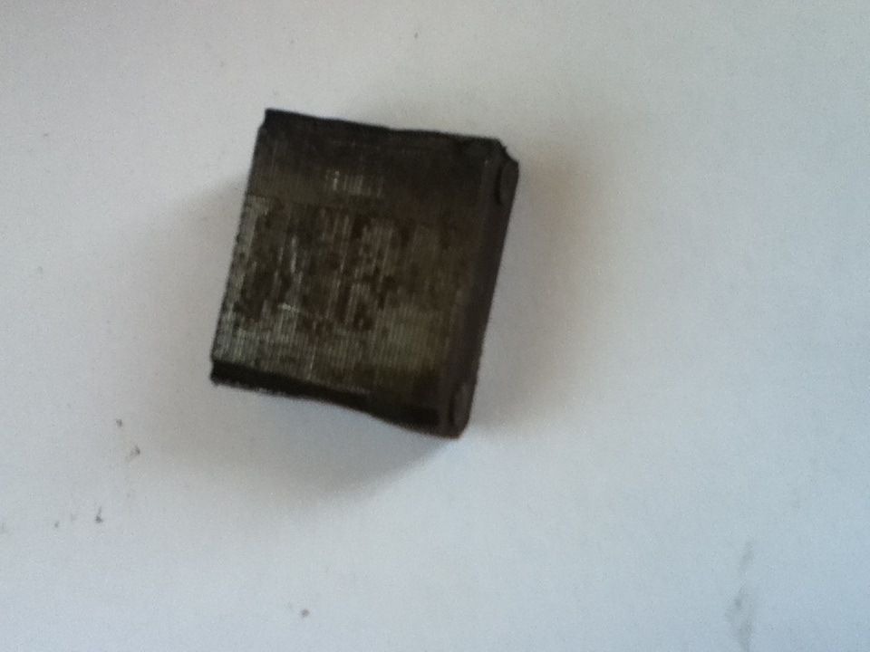

Egy 12cm képátlójú színes képcsőhöz keresek sorkimenő trafót.
A mellékelt képen látható amit cserélni kellene.
Honnan tudok én ilyet beszerezni?
Milyennel lehetne helyettesíteni?
(#) kadarist válasza icecream hozzászólására (») Márc 4, 2015 /
Fényképezd el közelről a címkéjét, úgy, hogy a feliratokat el lehessen olvasni.
(#) icecream válasza kadarist hozzászólására (») Márc 5, 2015 /
Szia,
A kép nagyfelbontású, felnagyítva olvasható, de egyébként ez van rajta:
Legfelül: T-911F
A második sorban a piros RU után: E 94056 F - 10
Taiwan Meritron Corp. ('89-es gyártmány lehet, mert van rajta egy 89 is, valószínű az az évszám lehet)
Legalul pedig van egy ilyen: F-1137
Remélem tudsz segíteni.
