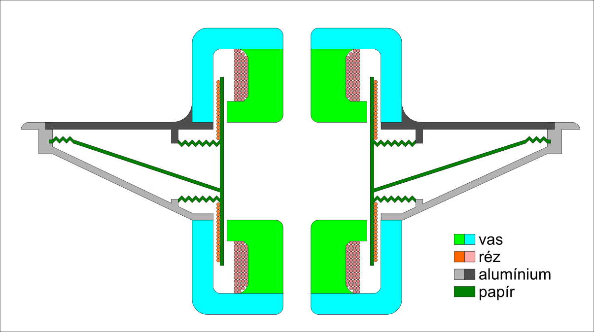

(#) varttina hozzászólása Nov 20, 2009 /
Ha már hangszóróépítésre adnám a fejem, tutira olyat építenék, amilyet a boltban nem kapok. Alumínium öntvény lenne a kosár. A két motor vezetékei külön ki lennének vezetve, így takarékos üzemmódban is működhetne.
(#) szergey válasza varttina hozzászólására (») Nov 20, 2009 /
Valószínűleg azért nem lehet kapni, mert nincs gyakorlati haszna. nem?
(#) varttina válasza szergey hozzászólására (») Nov 20, 2009 /
Lehet, hogy nincs gyakorlati haszna, de számomra nem is az a lényeg, hanem a kísérletezés öröme.

(#) pucuka válasza varttina hozzászólására (») Nov 20, 2009 /
Bocs hogy beleszólok, de azért van gyakorlati haszna, régen régi rádiókban használtak ilyen redszerű hangszórókat, az elektromágnes gerjesztését az anódáram szolgáltatta, úgy hogy a tekercs egyben ellátta az anódfesz szűrését is, Több baja is volt, nehéz volt elérni a légrésben a megfelelő gerjesztést gyártani is elég nehéz volt. Kiszorították ezt a konstrukciót a viszonylag olcsó, jól gyártható erős állandó mágnesek, ráadásul ezekkel a mágnesanyagokkal jobb, stabilabb hangszórókat lehet építeni.

(#) szergey válasza pucuka hozzászólására (») Nov 21, 2009 /
Mármint a dupla lengőcsévének, mégneskörnek nincs haszna. Szerintem.
