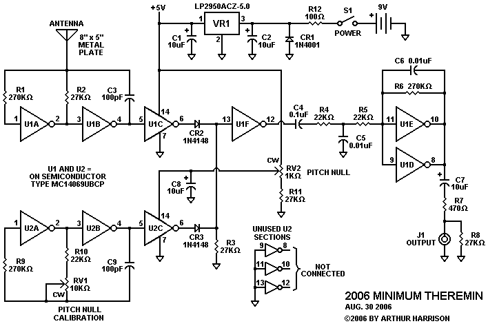

(#) edgar hozzászólása Dec 22, 2008 /
Theremin Schematics
The 2006 Minimum Theremin
Art's Theremin Page
Theremin Exploits
(#) fazksg válasza edgar hozzászólására (») Dec 22, 2008 /
Igen, erre gondoltam, köszi, hogy csatoltad a linkeket (én már az oldal nevére sem emlékeztem pontosan. Amiket leírtam, azok a "Minimum Theremin"-re vonatkoznak, azt csináltam meg (de fenntartom a jogot arra, hogy valamit elbaltáztam ). Nagyon jó kis oldal, érdemes nézegetni, vannak csöves tereminek is, ezek régebben nagyon mozgatták a fantáziámat...

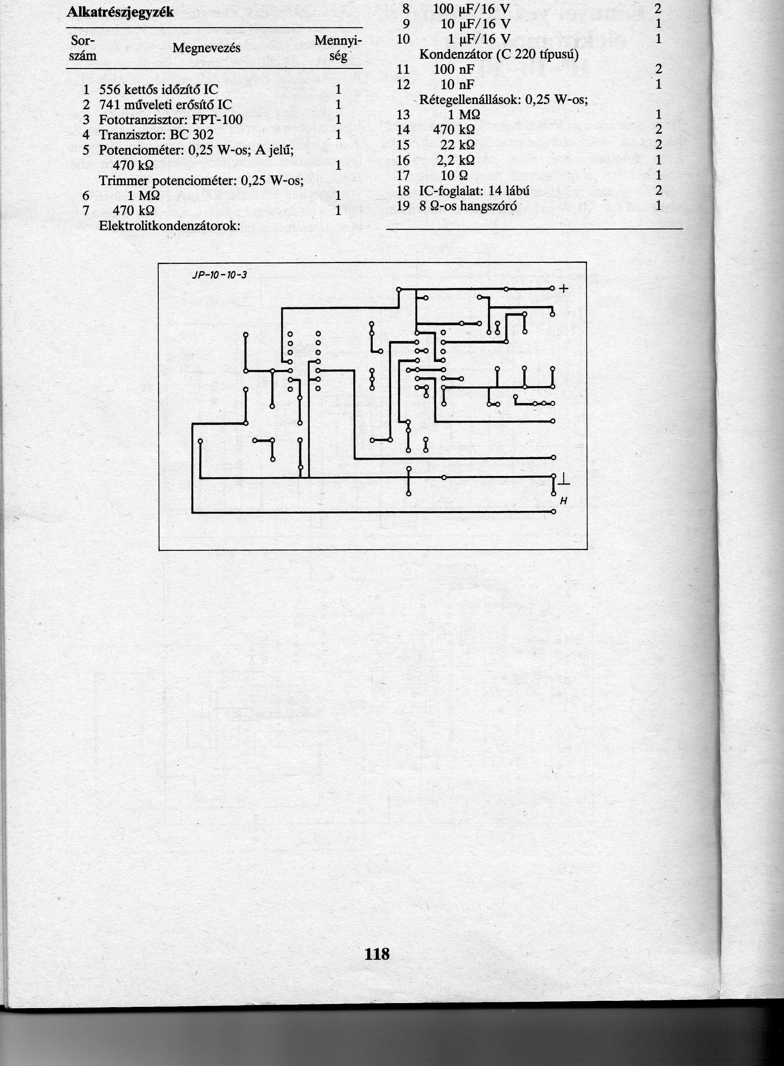

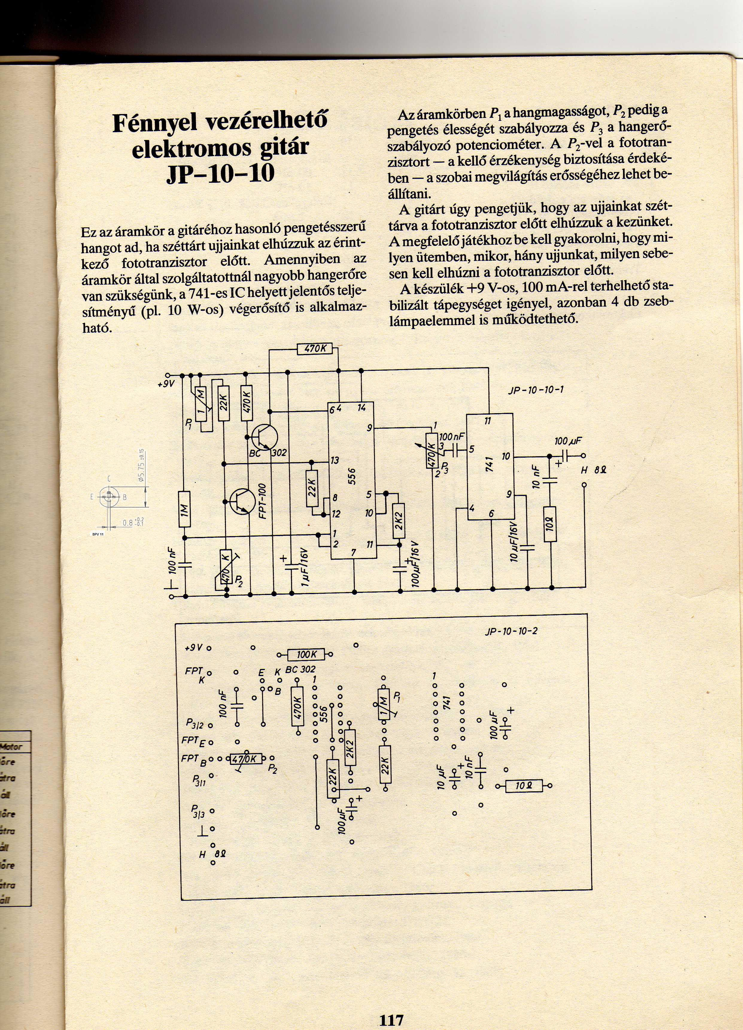

(#) wir12 hozzászólása Nov 18, 2009 /
Helló!
Egy régi RT-ben találtam opto theremin hangszert csak nem igazán akkar működni. FPT100-as foto tranyót nem találtam ezé BPV11-el helyetesítettem. Vajon mi lehet a baja tudom hogy nem egy RT-ben van hibás kapcsolás lehet hogy ez is az.
A választ előre is köszönöm
(#) bgsf válasza wir12 hozzászólására (») Nov 18, 2009 /
Mert ez a Janel-Panel könyvből való! Nekem is meg volt de több sikertelen utánépítés után kivágtam a könyvet a kukába! Tele van nyomdahibával és arra ment ki a játék hogy rendeld meg az egységcsomagot!
Ha van Tina programod akkor először rajzold meg abban és szimuláld le! És nagyon ellenőrizd le az IC-k bekötését ha valami JP-XX-YY számmal kezdődik!
(#) wir12 válasza bgsf hozzászólására (») Nov 18, 2009 /
gondoltam akkor értelmetlen nekiálni

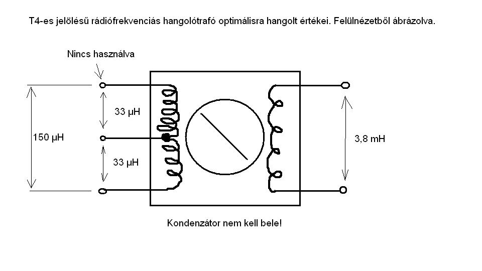

(#) midi hozzászólása Ápr 20, 2010 /
Rendeltem a Jaycar-tól egy thereminépítő készletet, összeállítottam, de nem működik rendesen. Ha van valaki közöttetek, aki épített ilyet, kérem jelentkezzen!
(#) Rober_4 válasza midi hozzászólására (») Ápr 20, 2010 /
Azért ha leírod, hogy mi nem jó akkor végiggondoljuk, meg ha bővebben bemutatod az építőkészletet, az is érdekes lehet.
(#) midi hozzászólása Ápr 21, 2010 /
Szóval összeállítottam a THEREMIN SYNTHESISER KIT MKII jelű Jaycar készletet. (http://thereminkits.com/;http://www.jaycar.com.au/ ) A leírás végén szereplő méréseket elvégeztem, látszólag egyeznek a feszültségek a kívántakkal. A beállítások során először a leírás szerint próbálkoztam, aztán már találomra,viszont sehogy sem akart megfelelően szólni. Először is nagyon halk a hangja, a függőleges antennától kb. 25 cm-re kezd a hangot adni, nem elég mélyen kezdi, és az antennához közelítve hirtelen felszökik a hangmagasság, a hangerő-antenna pedig nem csak a hangerőt változtatja (néha fordított irányban mint kéne), hanem a hangmagasságot is.
Lehet hogy csak beállítási probléma, vagy valamit elszúrhattam? Hozzá kell tennem, hogy először forrasztottam, nem vagyok gyakorlott.
Megtalálható a neten ennek a készletnek egy amatőr által kidolgozott javítása. (igaz, egy korábbi verzióé). Hibájául rója föl, hogy pici az egész eszköz, ezért javasolja nagyobb dobozba helyezni, és az antennákat is távolabb tenni. Ha egyszer sikerül szóra bírnom, én is készítek hozzá szép dobozt, és rendes hurokantennát (a jelenlegi alumínium lemez helyett).
Köszönet a tanácsokért.
(#) vicsys válasza (Felhasználó 13571) hozzászólására (») Ápr 21, 2010 /
Szerintem ez lenne az. Katt a blokkvázlatra, majd lapozgass.
(#) Rober_4 válasza midi hozzászólására (») Ápr 21, 2010 /
Csak találgatok: Ahogy állítgatod a "disk" -el a hangerőt, akkor a feszültség hogyan változik az ic2b kimenetén? Az rendben van? Gondolom nőnie és csökkennie kell normálisan. Kifejezetten jól jönne egy szkóp a mérésekhez.
(#) midi válasza (Felhasználó 13571) hozzászólására (») Ápr 23, 2010 /
Igen, az ellenállásokat alaposan ellenőriztem. Azok rendben vannak. Kaszarober4 javaslatát is kipróbálom (ha a szerdai határidős munkám lezárult). A legfurcsáb az, hogy teljes hangerőn is épp hogy csak nagyon halkan szól.
Addig is kösz a javaslatokat. Beszámolok.

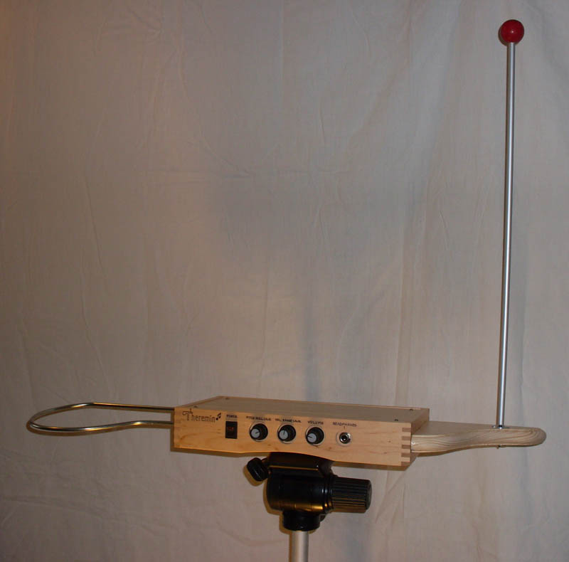

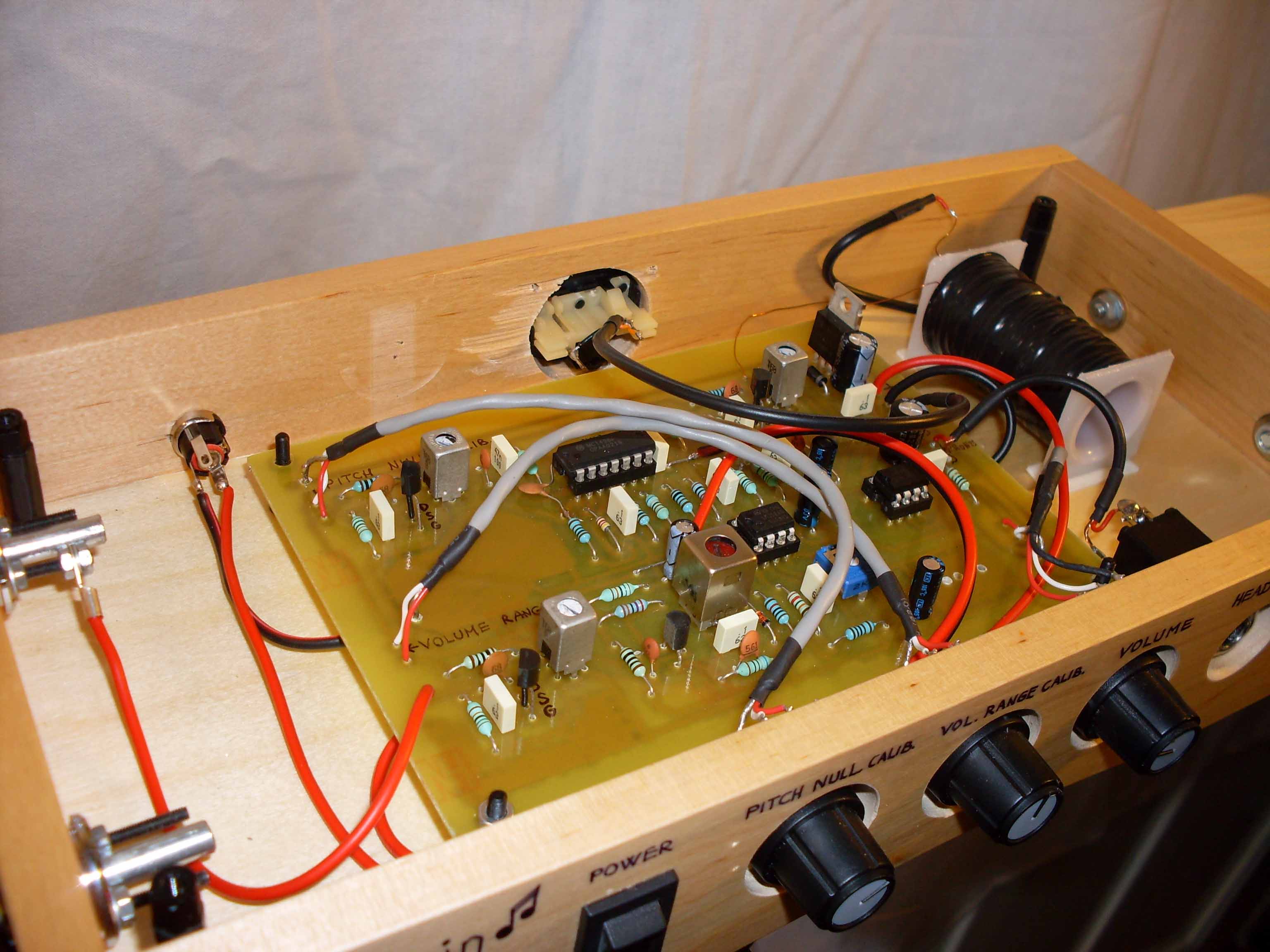

(#) Vangelista hozzászólása Aug 14, 2010 / 6
Sziasztok! Örömmel látom, hogy másokat is foglalkoztat a theremin Nekem kettő saját építésű thereminem van, mindkettő a Silicon Chip Jaycar régebbi típusának a módosított változata szerint készült, melynek a leírása Edgar egyik linkjében szerepel, ebben a fórumban, fentebb. Mindenkinek tudom ajánlani, minden alkatrész beszerezhető hozzá, bár a hangoló rezgőkörökből a T4-es jelölésűt magnódeckből bontottam. Sok utánajárásomba került, mire minden meglett, de megérte. Ja, és nem kell elektronikai profinak lenni a megépítéséhez, én sem vagyok az. Az áramkör működési elvét is csak "tömbvázlatosan" sejtem. A lényeg, hogy meg tudjuk különböztetni az alkatrészeket, és tudjunk forrasztani, ennyi már elég lehet a sikerhez. Viszont mindenképp nagyobb dobozba (vagy legalábbis szélesebbe) kell építeni a cuccot, az eredeti mórickás antennákat is el kell felejteni. Ezek helyett a külső dizájnhoz: Alumínium cső vagy tömör pálca az OBI-ból, esetleg "Erling" drót vállfa és "Molger" fadoboz az IKEÁ-ból + némi kreativitás Ja, és én egy íves fa könyvespolctartó konzollal (OBI) tarttatom még messzebbre a hangmagasság-antennát. Mellékelek képeket. A NYÁK fóliarajz már tükrözve van, hogy a "lézernyomtatós-vasalásos" technikával meg lehessen csinálni! (Lásd az erről szóló cikket itt a Hobbielektronika.hu-n). A 3 db 2N5484 típusú n-csatornás J-FET-eket nem nagyon lehet kapni, ezért BF-244-eseket használtam, melyeknek a különböző lábkiosztására átjavítottam a rajzot (BF 245-össel meg se nyikkan az egész! Előfordulhat, hogy ajánlják helyette, de ne fogadjátok el!). A belső fényképen még keresztbetett lábakkal korrigáltam a hibát, mint látszik... A T1, T2, T3 fehér jelölésű hangolgató rezgőkört BP.-n csak a Dagály utcai HAM-bazárban tudtam beszerezni (100 HUF/db), azonban a T4-es fekete jelölésű problémásabb, azt is vettem, de azzal nem működik a szerkezet. Ez a felelős a hangerő antenna helyes működéséért. Ha ez nem jó, vagy nincs jól behangolva, akkor a hangmagasságot is elváltoztatja a hangerő antenna, illetve fordítva is működhet (megérintésre ad hangot). Én elég trükkösen tudtam létrehozni ezt a T4-est, ezt most nem részletezem, viszont az ideálisra állított induktivitásokat is mellékelem egy rajzon (nem beforrasztva mértem!). A BC 548-as tranyó helyett jó a BC 547 is. A legnagyobb IC-nek az 1-es és a 10-es lábát a "thereminesebb" hangzás érdekében áthackeltem (összekötöttem) egy 220 pF-os kondival, a beültetési oldalon, a fotón ez látszik is Tudom, nem túl szép, de amúgy is csak felszíni átkötéssel lehetne beletervezni, mivel egyoldalas a fólia. Belerakni pedig nem muszáj, csak így szebb a hangja. Az Edgar linkjében található változatnak nem az összes módosítását alkalmaztam! Akinek van kedve, a többi változtatást is megcsinálhatja. Az első thereminem készítését nem részletezem, mert az úgyis joker-NYÁK-kal készült, azonban minkét thereminemről láthattok videókat az alábbi linkeken, ahogyan játszom rajtuk:
http://www.youtube.com/watch?v=gsuR7jgfSJU&feature=related
http://www.youtube.com/watch?v=6ggWe8-VXzU&feature=related
http://www.youtube.com/watch?v=R2x6dfpwGLk&feature=related
http://www.youtube.com/watch?v=fj5otNJ7tHk
Akinek kérdése van, az tegye fel nyugodtan
Ja, egyébként a NYÁK fóliás rajznak a keretmérete faltól falig 144 x 105 mm! Ekkorában kell kinyomtatni a mérethelyes vasalásos technikához! Eredeti méretben nem fér rá a papírra, viszont alacsonyabb felbontással meg darabos lenne a kép, ezért lehet, hogy méretezgetni kell, ezzel én is elszórakoztam egy darabig, amikor nyomtattam.

(#) Vangelista válasza Kovidivi hozzászólására (») Aug 15, 2010 /
Köszi! Örülök, ha tetszett
(#) Norberto válasza Vangelista hozzászólására (») Aug 15, 2010 /
Hú, ez nekem nagyon tetszik, irtó jól megcsináltad, gratulálok!
A videók is tök profik!
:kalap:
Az előbb rátaláltam erre, nem bírom megállni, hogy ne tegyem be: Bővebben: Link
Szóval elképesztő, hogy milyen különleges hangokat lehet kicsikarni ebből a szerkezetből! Az állam így leesik... Őrület, ilyen nem is létezik: Bővebben: Link
Nézzétek, milyen összerakott produkció! Elképesztő! Még a hideg is futkos a hátamon, annyira tetszik a zenéjük! :eek2:
(#) Vangelista válasza Norberto hozzászólására (») Aug 16, 2010 /
Köszönöm az elismerést
