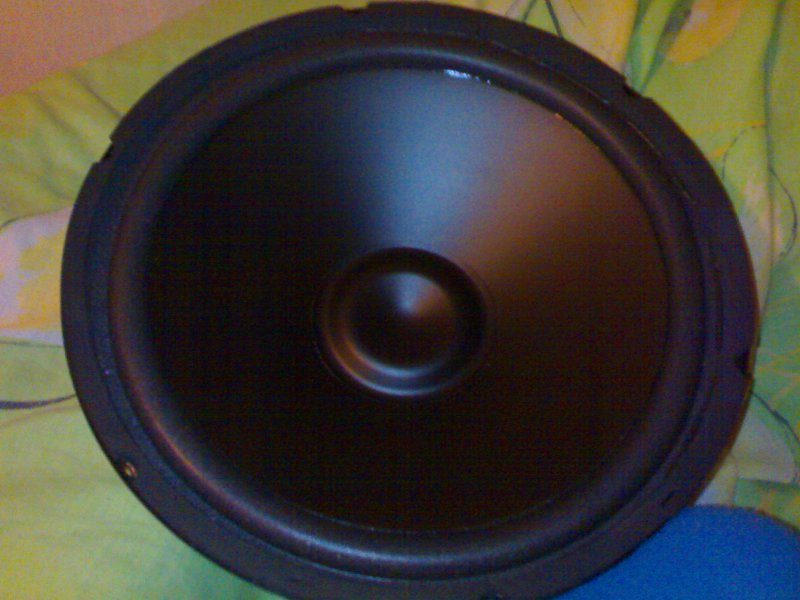

(#) kovizozi hozzászólása Szept 28, 2010 /
Helló!
Van egy MNC hangszóróm adatai :
12"/300mm
28Hz-2.8kHz
150/300w
4ohm
40 oz
polipropilén perem
és ehhez szeretnék egy reflex ládát építeni csak nem tudom milyet mekkorát stb.
Esetleg ha valaki valamilyen tervet tudna .. akkor az jó lenne..
(#) shalafi.66 válasza kovizozi hozzászólására (») Szept 28, 2010 /
Ezekből az adatokból még nem lehet (mert ezek nem adatok, és nem is lényegesek). Bővebb infó kell, pontos típus, vagy legalább egy kép, hátha felismerem.
(#) kovizozi válasza shalafi.66 hozzászólására (») Szept 28, 2010 /
M'N'C NOIR1 polypropylene cone
product code: 30626
(#) kovizozi válasza kovizozi hozzászólására (») Szept 29, 2010 /
Mondjuk a lágy perem miatt inkább zárt láda kellene nem pedig reflex..

(#) shalafi.66 válasza ptesza hozzászólására (») Szept 30, 2010 /
Szerencsére a felfüggesztés engedékenységének semmi köze a doboz b-reflex, vagy zárt voltához. De úgy hiszem, hogy te ezt nagyon jól tudod. Mellesleg minden csak viszonyítás kérdése, egy felső kategóriás, alacsony rezonancia pontú mélyközéphez képest az MNC vagy hasonló kínai habszélek meglehetősen merevnek számítanak, de egy PA hangszóró ~0,1mm/N engedékenységéhez képest azért valamivel "lágyabbak" (nagyobb engedékenységűek).
Először is azt kellene tudni, hogy kovizozi hol szeretné használni, milyen, és mekkora helyiségben, milyen erősítővel, vagyis mennyi legyen a max. terhelhetőség. Ezekből nagyjából ki lehet sakkozni a szükséges dobozt.
Egyébként valószínűleg használható b-reflex dobozban, az mncnél mostanában jellemző eltérésekből T-S paraméterekből, és a megadott adatokból kiindulva. Ha nincs több információ, akkor általánosságban max. 60literes doboz és 40Hz körüli hangolás ajánlható.

(#) shalafi.66 válasza kovizozi hozzászólására (») Okt 1, 2010 /
Akik látták, ezek szerint nem hallottak még arról, hogyan kell egy adott hangszóróhoz dobozt tervezni.
Speciális körülmények között lehet zárt doboz is, de ahogy korábban írtam, a pontosabb válaszhoz ismerni kell a körülményeket, helyiség mérete, elhelyezés lehetőségei.
