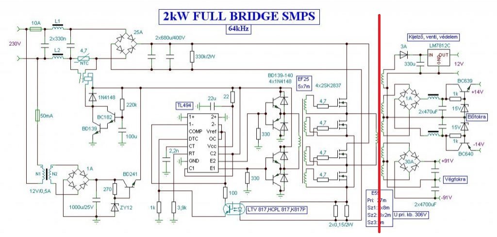

Nagyobb teljesítmény kellene, esetemben is audió célra, és páka tápnak. Mekkora a gyújtó fesz ezeknél a kis tápoknál?
(#) Ge Lee válasza szabónagymester hozzászólására (») Nov 19, 2011 /
Ez a legegyszerűbb, ez konkrétan egy !gyári! diszkófény tápja. A három tekercs egy 10mm-es gyűrűn van, mint a kompaktfénycsőnél. Láttam olyat amiben puffer sem volt csak helyette 2db 470nF impulzustűrő kondi. Nekem ilyenből fetes változatok voltak, az egy picit más, simán bírták a 6-700W terhelést is.
(#) szabónagymester válasza Ge Lee hozzászólására (») Nov 19, 2011 /
Ez valóban egyszerű, és lehet pc tápos tranyókból meg is tudom építeni. A fetes miben másabb?
Tetszik a kapcsolás!
A fetek gate-jére kell 2-2db zener, több menet kell a gyűrűre (2x12-14 körül), és nagyobb a gate ellenállás (10-47 ohm). A PC tápból fel tudod használni a biztit, az NTC-t, a graetz-et, a két puffert, a tranyókat a hozzájuk tartozó diódával és a trafót is. Csak egy diac-ot kell venned és a pici ferritgyűrűt ki kell termelni egy rossz kompaktcsőből. A rajzon lévő 2x4 menetet inkább 2x5 menetre tekerd. Ha összeraktad, lesz a PC trafó szekunderén kb. 2x12, ill. 2x26V-od, amit már csak egyenirányítani és pufferelni kell.
Basszus, ez briliáns! Most kukáztam egy pár fénycsövet, ma termeltem ki az áramköröket, van 5 db, és vagy 10 pc táp. Van alapanyag bőven! Köszi a segítséget!!!
A zénerek feszültsége és iránya mitől függ?
(#) szabónagymester válasza szabónagymester hozzászólására (») Nov 19, 2011 /
közben kicsit összevetettem skori önrezgőjével, és azt hiszem sejtem a zénerek elhelyezkedését... Egyetlen bajom van, az a fene ette diak. Remélem találok valamelyik fénycsőtápban, mert akkor végre neki eshetek a tápnak!
Ennél a kapcsolásnál tudok feszültséget növelni trafó méretezés nélkül?

(#) shield válasza szabónagymester hozzászólására (») Nov 20, 2011 /
Nem igaz hogy a diak hiányán akadsz ki, biztos hogy betudod szerezni, 15Ft/db.
(#) norbika78 válasza Ge Lee hozzászólására (») Nov 20, 2011 /
Ez a táp nagyon tetszik mert pont ilyet kerestem.Nekem pont disco fényekbe kell!
Tudnál még infókkal szolgálni nekem a táppal kapcsolatban??
A végén az a 150V/24V toroid az milyen trafó?Rendes hálózati toroid trafó?Milyen vastag huzal kell a gyűrűmagra?Köszönöm előre is!!
Üdv Norbi

(#) Lacika001 válasza norbika78 hozzászólására (») Nov 20, 2011 /
Aza "toroid" lehet akár pc táp trafója is.

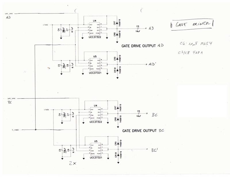

(#) Bulcsú hozzászólása Nov 20, 2011 /
Üdv mindenkinek,
olvasgattam a témát és láttam hogy volt szó itt gatemeghjtó trafóról. Nekem most pont ilyenre lenne szükségem, csak nem igazán tudom honnan tudnék szerezni volt egy energiatakarékos izzom 7W szétszedtem de abban csak nagyon kicsi magot találtam.UTP kábelből bontanék 3 eret és ezeket összecsavarnám és azzal szeretnék tekercselni egy gatemeghajtó trafót. Hol tudnék vagy miből tudnék ehhez megfelelő vasmagot szerezni? A kapcsolásom 40kHz-en kegyeg és 9A es fetmeghajtó IC jelét szeretném átkergetni a trafón.
(#) szabónagymester válasza Bulcsú hozzászólására (») Nov 20, 2011 /
Szerintem döglött pc táp torroid magjai jók lehetnek e célra.
(#) Ge Lee válasza norbika78 hozzászólására (») Nov 20, 2011 /
Az adott tápban a trafó egy 5cm átmérőjű ferrit gyűrű, aminek a primer oldala (mivel félhidas az elrendezés) kb. 153V-ra van méretezve, a szekunder pedig a kívánt feszültségre. A PC táp trafója is felhasználható ha nincs más.
Az az előzőekben lemaradt hogy kellenek a pufferekkel párhuzamos ellenállások is (150-330k), és ebben a formában ezek a tápok általában terhelés nélkül nem indulnak el, kell rájuk 10-20W-nyi terhelés, vagy feszültség visszacsatolás ahogy Skori csinálta. A meghajtó gyűrűre 0,4-es huzalt szoktam rakni, a gyáriban is kb. 0,3-0,4-es volt.
(#) Ge Lee válasza szabónagymester hozzászólására (») Nov 20, 2011 /
Ha a kimeneti fojtó gyűrűjére gondolsz, az nem jó. A PC táp meghajtótrafója jó, csak át kell tekerni. Az a baj, hogy ehhez való gyűrűt (pláne szigeteltben) szinte sehol nem forgalmaznak a Tali bt-t kivéve. Mindkettőről csatoltam képet elvileg az előző oldalon.
Én is pc táp trafóra gondoltam elsőre mert van is belőle pár darab!!
Még annyit hogy a rajzon van 2db zener aminek nincs ott az értéke!!Mekkora feszültségűek azok??Gondolom a pc táp trafó alatt a főtrafót érted??!!
Üdv Norbi
(#) Ge Lee válasza norbika78 hozzászólására (») Nov 21, 2011 /
A rajzon nincs zener, amire te gondolsz azok shottky vagy gyors diódák, azok is kitermelhetők a PC tápból, pl. FR155 (1,5A-600V).
(#) norbika78 válasza Ge Lee hozzászólására (») Nov 21, 2011 /
Értem!Csak a rajzjele megtévesztő!Köszi az infót.
(#) Bulcsú hozzászólása Nov 21, 2011 /
Hali szereztem ma pár ferrit magot a Gate Driver Tafóhoz.
Csak nem teljesen vagyok tisztában a méretezéssel. 40kHz-es frekire kéne. A trafó primerét egy ucc37322 és egy ucc37321 hajtaná meg max 9A-perrel. 12V-ról. Így a primerre 24 volt feszültség esne. a kimeneten max 16 volt kellene tehát az áttétel 1.5 lenne. Ha mondjuk 5A-t szeretnék max áthajtani a trafón akkor I=U/ZL-> 24/5A = 4.8Ohm kell legyen a primer tekercs impedanciája. ZL = 2*Pi*f*L=> 4.8/2/Pi/f -> 19uH L= AL*N*N
Amit tudok hogy a fehér mag AL értéke 1840nH a többiét sajnos nem tudom. A sárga az egy PC tápból lett bontva a vasszínűről semmit nem tudok. Amit tudok még hogy 16*5=80W ott szeretnék kb. átvinni a magon
De nem igazán tudom kiszámolni a meneteket.Hogy áram is jó legyen meg a gerjesztés is. Nem tudok valami jó programot amivel esetleg ki lehetne számoltatni? Arra gyanakszom amúgy hogy sok lesz nekem az a Fehér tekercs AL értéke.
