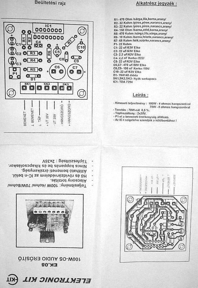

De te az egész mélynyomót megépíted a többi kapcsolással együtt mert ha nem neked elég lenne ennyi is ami a rjazon van. Egyébként meg ajnlom neked ezt a nyákrajzot amit ha jól emlékszem még szabi83 kollega csinált nekünk (nekem is ez van megépítve)
(#) Gál Norbert válasza Gery hozzászólására (») Aug 13, 2007 /
jaja azegész mélynyomót megépítettem szűrvel, tápegységgel mindennel együtt, holnap az eszs az első dolgom, hogy megnezem a 10µF os kondi nélkül.
fuuh jó NYÁKnak néz ki.
(#) Gery válasza Gál Norbert hozzászólására (») Aug 13, 2007 /
HA ezt nemláttad nyilván nemolvasad végig a topikot
Én mindenképpen ezt a nyákot ajánlom neked, nekem is ez van és nagyon jó Itt a beültetés is:

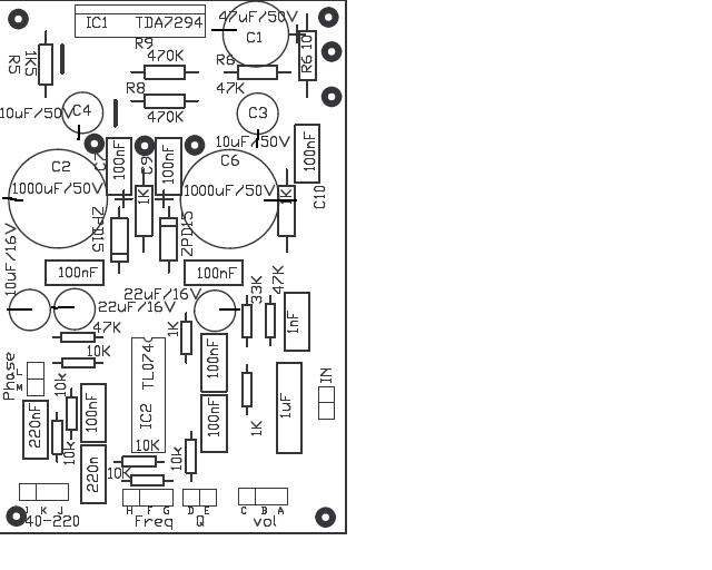

untitled.jpg bejeloltem rajta a kondik polaritását. Direkt azért raktam fel.
én ha a Qt csvargatom akkor jobban illetve kevésbé búg. De a hangerőre nemreagáll (lehet ott is kontakthiba ) majd most megnézem. hát eléggé túlmarattam az eleve vékony vezetősávokat.
(#) Gál Norbert válasza Gál Norbert hozzászólására (») Aug 13, 2007 /
helyesbítek a búgás nem reagáll a hangerőre, de ami a bemneeten bemegy az igen.
Ha a Qt megfogom akkro nagyban valtozik a bugas olykor el is halkul.Néha az újjammal egész jó basszusokat sikerul csinálnom. De megprobáltam már úgy is, hogy az U1C 1es lábanál lévő 10µF os kondi + lábát kiforrasztottam, de így se áltozott a búgás. És ha felhangosítom, akkor csattogás szerű hang jön ki kattogás.
(#) fongab válasza Gál Norbert hozzászólására (») Aug 13, 2007 /
Alap állapot: 10µF kondi + ágát forraszd ki. A Volume poti közepét (csúszka ) forraszd rá a 10µF +lábára.
Kapcsold be a hangforrást, és próbáld a Volume potit tekergetni. Mi a jelenség: recseg, torzít, jól szól.
