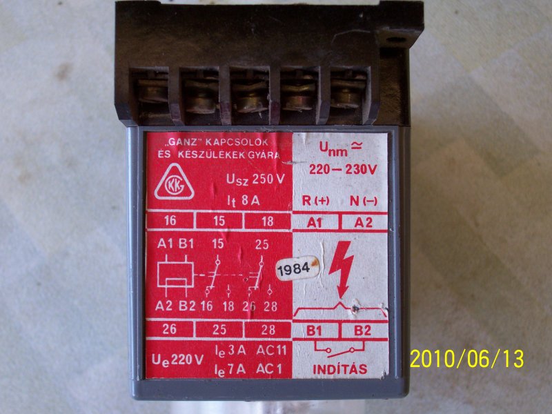

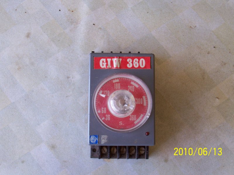

(#) Remci hozzászólása Jún 13, 2010 /
Kukáztam egy időkapcsolót, ismeri valaki ezt a tipust? Az lenne a kérdés hogy a B1-B2 indítás feliratú kapcsolót ha indítani akarom az időzítést, akkor rövidre kell zárni, vagy csak egy pillanatra össze kell érinteni?Mert ha csak össze érintem, akkor egy pillanatra behúz a relé majd elenged, akárhova állítom az időt, de ha rövidre zárom akkor viszont behúz és a beállírott idő után enged el a relé.Viszont az alján lévő nyák ilyenkor jó meleg.Ez normális?
