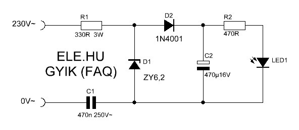

(#) llaci56 válasza gyulank hozzászólására (») Ápr 14, 2012 /
Jössz ezzel a "de nem ezt kérdeztem" -mel.
Idézem néhány kérdésedet:
"mit véd a Zeneres Tirisztoros kombináció?"
"Zeneres Tirisztoros védelem mit csinál?"
Válaszom volt:
"Arra van a védelem, hogy a LED sor szakadása esetén az elkó ne durranjon szét."
Ismét a Te kérdésed:
"Miért teheti tönkre C2 Th1-et?"
Erre most válaszolok:
A kondiban tárolt energia miatt.
Sok mindent kérdeztél egyszerre, de a többinek nincs értelme a már elmondott okok miatt.
Amúgy örülök, hogy beszélgethettem veled álmodban...
(#) gyulank válasza llaci56 hozzászólására (») Ápr 14, 2012 /
De a kondiban tárolt energia, hogy teheti tönkre, ha a LEDeket nem teszi tönkre? Ha a LEDeket nem teszi tönkre, akkor a Zener, a kondi, és a LEDek feszültsége nagyjából egyforma akkor is, ha a LEDeket leválasztjuk.
Tudom, hogy bele fogsz kötni, szóval, ha a LEDeket leválasztom, akkor azokon nem lesz feszültség. De mondjuk 5 LED van sorba, akkor 16V-tól nagyobb feszültségre nem töltődhet a kondi szakadás esetén sem. Ez a 16V-al feltöltött kondi, hogy teheti tönkre a tirisztort, ha a LEDeket nem bántja?

(#) ekkold válasza gyulank hozzászólására (») Ápr 14, 2012 /
Ha a tirisztor begyujt akkor kb úgy viselkedik mint egy nyitóirányba vezető dióda. (inkább, mint kettő sorosan... kb 1,4V esik rajta. szerk.: Sebi) Ha a kondenzátor nem lenne elválasztva egy diódával, akkor azt is teljesen kisütné, ami miatt igen nagy áram folyna - akkora, hogy károsodna a tirisztor.
De szerintem egyszerűbb több csoportra bontani a ledeket, mert akkor nem kell semmilyen külön védőáramkör.
Amúgy a kis trafók (1...5W) hatásfoka általában csak 50...70%, az előtétkondis táp sok esetben kisebb veszteségű, azaz jobb hatásfokú. Persze érintésvédelmni szempontból a trafó a jobb, de a megfelelő érintésvédelem másképp is megoldható.
„Jó, de ha csak 1 Power LED-et, vagy pár db. LED-et akarnék üzemeltetni hálózatról, akkor 1 csoport is kevés, na meg nagy kondi kéne”
A kondi mérete nem füg attól, hogy milyen a védelem megoldása.
1...2db powerledhez nem érdemes ilyen megoldást használni, mert alacsony fesz mellett relatíve nagy áram kell hozzá.
Kis teljesítményű ledek esetében pedig már akár 4db-ot is szét lehet osztani pl. 2 csoportra.
„...ha jól veszem ki, a Tirisztoros hatásfoka jobb, illetve szakadás esetén sem fogyaszt többet.”
Nem jól veszed ki, a hatásfok nem a védelem megoldásától függ.
„Power LEDnek elég lenne ennyi védelem,...”
Nem a lednek kell a védelem, hanem az áramkörnek...
„....vagy még ez után kéne kötni egy áramgenerátort is, ha előtétkondis tápról van szó?”
Ha ilyet kérdezel akkor halványlila gőzöd sincs róla hogy működik ez az előtétkondis áramkör. Inkább ne építs ilyet mert még áramütést kapsz.
Esetleg próbáld mégérteni az áramkör működését (ne a védelemét, hanem a mezei előtétkondis megoldást), és akkor legalább kérdezni tudsz majd.
„Szerintem, ha egyik védelem beépítése többet fogyaszt a másiknál, a nagyobb fogyasztás miatt rosszabb lesz a hatásfoka attól, amiben kevesebbet fogyaszt.”
Azért az alaphelyzet a normál működés szokott lenni... ebből kifolyólag a védelmi működés nem gyakori. A védelem hatásfoka a világítás szempontjából lényegében mindíg 0, hiszen olyankor a lámpa nem működik.. legfeljebb veszteségről lehetne beszélni, de a fentiek miatt ez nem túl fontos szempont.
Szóval a veszteség és a hatásfok eléggé mást jelent nem kéne keverni a kettőt.
„...függ a kondi mérete, hogy van-e védelem, vagy nincs. Mert egy 600V-os elkó picit nagyobb egy 16V-osnál.”
A több csoportra osztott led is egyfajta megoldás, és nem kell hozzá nagyobb elkó mint a tirisztoros vagy a zeneres megoldáshoz. 600V-os elkó pedig még elvileg sem kellhet, mert a hálózati fesz csúcsértéke 320V körüli.

(#) Sebi válasza gyulank hozzászólására (») Ápr 15, 2012 /
"Azt írták a védelemről, hogy terhelés nélkül a zener jelentős teljesítményt disszipálhat... Vagyis hibás működés esetén a sima zeneres megoldás többet fogyaszt, mint a tirisztoros. "
Nem. A zener feszültségét mindig a sorbakötött LED-ek nyitófeszültségeinek összege +2..3V értékre választjuk. Amíg a LEDek meg nem szakadnak, addig zener ki sem nyit, áram nem folyik rajta.

(#) llaci56 válasza gyulank hozzászólására (») Ápr 15, 2012 /
Szerintem be kellene fejezni ezt a meddő vitát.
A Zener nem "fogyaszt", hanem annyi a tűrőképessége. Ezért kell a Thiri, ami erősíti.

(#) ekkold válasza gyulank hozzászólására (») Ápr 15, 2012 /
Ez meddő vita ugyanis, ha a lámpa nem világít csak fogyaszt, akkor épeszű ember lekapcsolja és nem hagyja úgy.
„Ha rossz, vagyis nem világít, de az egyik többet fogyaszt a semmiért, mint a másik, akkor az egyik rosszabb hatásfokon működik.”
Nem! Többet fogyaszt, de attól még a hatásfok mindkét esetben nulla : tehát ugyanannyi! Ez bizony fogalomzavar, és abszólút helytelen a védelem hatásfokára hivatkozni. A helyes a védelem által eldisszipált veszteség lenne - a hatásfokot hiba belekeverni ebbe.
Tehát mégegyszer a nem világító lámpa esetén a hatásfok nulla, függetlneül attól, hogy a veszteség 5W vagy 0,5W.
A tirisztoros védelem nyilván abből a szempontból jobb, hogy a védelem lényegesen kevesebbet disszipál, mivel a tirisztoron kicsi feszültség esik, lényegesen kisebb mint a zeneren.
„A több csoportra osztott led pedig a vezeték esetleges hibájától csak úgy védené meg a kondit, ha”
Ne haragudj de hülyeség a vezetk meghibásodásával számolni, mert akkor ezzel az erővel számolhatnál a védelem hibájával is, és építhetnél még védelmet védő másodvédelnet is . Valahol meg kell húzni a határt, és a maximum amit érdemes erre fordítani az a tirisztoros védelem, a minimum meg egy erősebb doboz ami akkor is megvéd, ha szétmegy benne a 16V-ra méretezett kondi. A kettő közötti legjobb kompormisszum pedig szerintem e ledek csoportokra bontása.
De ha a maximális biztonságra törekszel, akkor eleve nem előtétkondis megoldással kell fogalakozni, hanem egy törpefeszültségű biztonsági trafóval kell kezdeni... Persze annak a hatásfoka kisebb lesz, de valamit-valamiért ugye...

(#) llaci56 válasza ekkold hozzászólására (») Ápr 15, 2012 /
„A tirisztoros védelem nyilván abből a szempontból jobb, hogy a védelem lényegesen kevesebbet disszipál, mivel a tirisztoron kicsi feszültség esik, lényegesen kisebb mint a zeneren.”
Miért is?
Mind a kettő (tehát bal és jobb ábra) ugyanannyit disszipál azonos értékű zenerekkel és azonos értékű előtétellenállásokkal, csak a jobb oldali ábrán a thiristor disszipál, nem a zener.
(#) ekkold válasza llaci56 hozzászólására (») Ápr 15, 2012 /
„Mind a kettő (tehát bal és jobb ábra) ugyanannyit disszipál azonos értékű zenerekkel és azonos értékű előtétellenállásokkal....”
Nem! Persze, ahoz, hogy megértsd miért, ismerned kellene a tirisztor/triak működését. Asszem van is ilyen téma - ajánlom figyelmedbe.
Egy konkrét példa ledek 80V 60mA -> 4,8W; zener 85V 60mA -> 5,1W;
Tirisztor: ha eléri a fesz a 85V-ot,akkor begyujt és esik rajta kb 1V (szinte rövidre zárja a graetz kimenetét), 60mA mellett -> 0,06W. Emiatt kell a további dióda is, hogy az elkót ne zárja rövídre. Ha ez nem elég a működés megértéséhez, akkor érdemes alaposabban utánaolvasmi az alapoknak, és kissé eljátszogatni vele egy áramkörszimulátorban.
Értem, persze, csak valamiért mindenáron tranzisztorban gondolkodtam thiri helyett.
