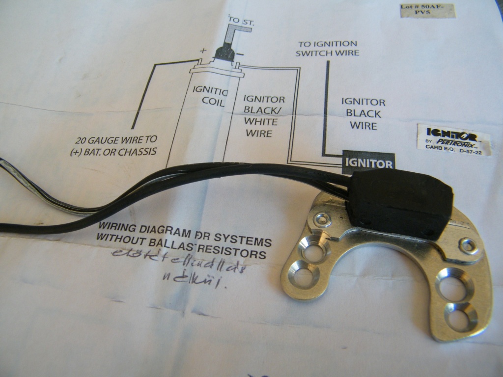

(#) sevenhill hozzászólása Szept 29, 2012 /
Kedves Fórumtársak! Érdekességképp kiteszek egy öreg autóhoz (ötvenéves hathengeres Jaguar) készült gyári gyújtáselektronikai megoldást. (www.pertronix.com). A gyújtást a gazdája tönkretette Samara trafóval (R primer=0.6 ohm!), jóllehet azért párszáz kilométert ment vele. Az akku pozitív testelésű, így is rendelte a nem túl olcsó jeladóval egybeépített elektronikát. (Kb 40.000.- Huf átszámítva.) Tartozék még az elosztóba, a bütykös tengelyre húzott tárcsa, amiben 6 db mágnes van. Sajnos a gyújtást eddig nem tudtam szétszedni, műgyanta tömbben van, ami nem lágyul a hő hatására. Még oldószerrel megpróbálom, de nem nagyon reménykedek. Ami egy kikandikáló TO 220-as lapról leolvasható, a végfok egy V5036P kimondottan gyújtásvégfokhoz kifejlesztett IGBT, 350V, 40A körüli határértékekkel, természetesen belső túlfesz védelemmel (gate, kollektor) Sajnos nálunk ez a típus első nekifutásra nem is beszerezhető. Az autó gazdája közben beszerzett egy másikat, tehát ennek a gyújtásnak a sikeres "feltárása" érdekesség. Kíváncsi lennék, hogy például a zárásszöget mi adja? Esetleg valakinek van valami extém ötlete a kibontásra?
A hozzászólás módosítva: Szept 29, 2012
(#) zolika60 válasza sevenhill hozzászólására (») Szept 29, 2012 /
Ötven éve szerintem minden Jaguar megszakítós volt. Írj pontos típust és évjáratot, meg köbcentit és megmondom mi ez.

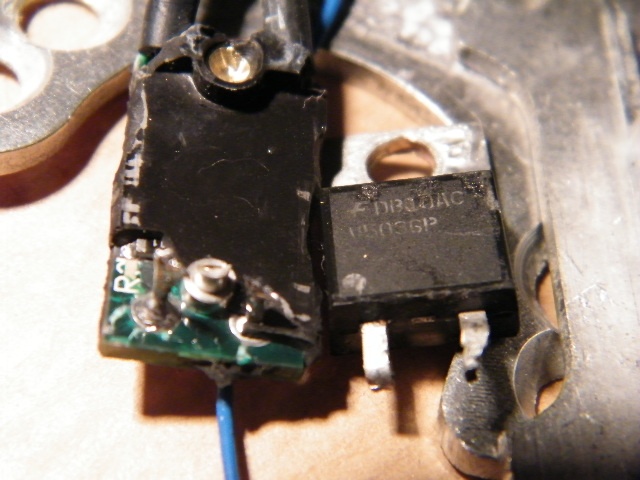

(#) sevenhill válasza zolika60 hozzászólására (») Szept 30, 2012 /
Lehet, hogy rosszul fogalmaztam, persze, hogy megszakítós volt, csak a gazdája ezzel váltotta ki a megszakítót, mert az eredetit helyettesítő megszakítót már nehézkes beszerezni, és az elmondása szerint macerás helyen is van a gyújtáselosztó, ha állítani kell a megszakító kopása miatt az előgyújtást, hézagot... Én nem láttam az autót, csak a tulajjal beszéltem telefonon, de az autó pontos típusa nem is lényeges, mivel csak a gyújtásmodulról beszélünk. Szerintem ugyanezt a gyújtást (kapcsolástechnikát) tehetik még sok más veterán autóba is, csak más "köntösben". Az alkalmazott IGBT katalóguslapja, ha valakit érdekel:
http://www.fairchildsemi.com/ds/IS/ISL9V5036S3.pdf
Igazi "nagyágyú". A '90-es években gyártott végfokokban általában nagyfeszültségű, integrált zeneres védelmű darlingtontranzisztorokat használtak (pl. BU931ZPF), aztán napjainkban a gyártók jellemzően a gyújtásvégfokokban hirtelen áttértek az IGBT-kre. Azt nem is értem, hogy a powerfetek valahogy kimaradtak. Pedig vannak 300-400V-os típusúak alacsony csatornaellenállással,ha csak egyes IRFP... példányokra gondolok (az IGBT Uce-je helyből 1.5V körül van!), az inverz body diódát és az üzemszerű lavinaletörést a fetek meg alapból hozzák. Tudja esetleg valaki, mi lehet ennek az oka, hogy a fetek egyszerűen kimaradtak ebből az alkalmazásból?
A hozzászólás módosítva: Szept 30, 2012

(#) sevenhill válasza sevenhill hozzászólására (») Okt 16, 2012 /
A műgyanta ugyan nem puhult meg, de óráscsavarhúzóval addig "kivéstem", ameddig érdekes. Tovább azért nem, mert a nyáklemez kétoldalas, és a másik oldalon, ahol maradt még műgyanta, feltételezhetően egy-két ellenállás van csak. Így addig bontottam, hogy a panel még működőképes maradt (persze az IGBT az tönkrement, a helyére provizórikusan egy FET-et tettem). Úgy működik, hogy amikor nincs előtte mágnes (a háromlábú SMD hall jeladó előtt), akkor vezet, tehát ez adja a zárásszöget, amikor elé teszem a mágnest, a hall jeladó kisöntöli a a végtranzisztor gate-jét, kikapcsol, és ekkor lesz a szikra. Hat mágnes lévén, a hengerenkénti pontosság megkérdőjelezhető az esetleges geometriai pontatlanság, és a mágnesek ereje sem biztos, hogy teljesen egyforma. Jóllehet az alkalmazott IGBT nagyon profi, a kapcsolástechnika egyszerű, a gyújtás ára magas.

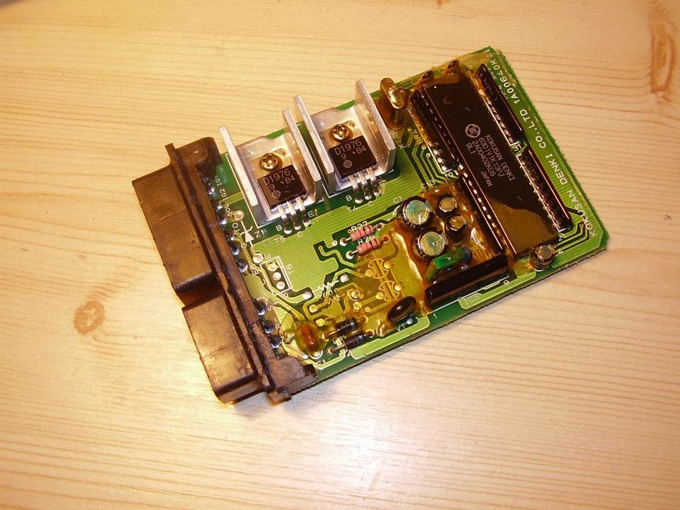

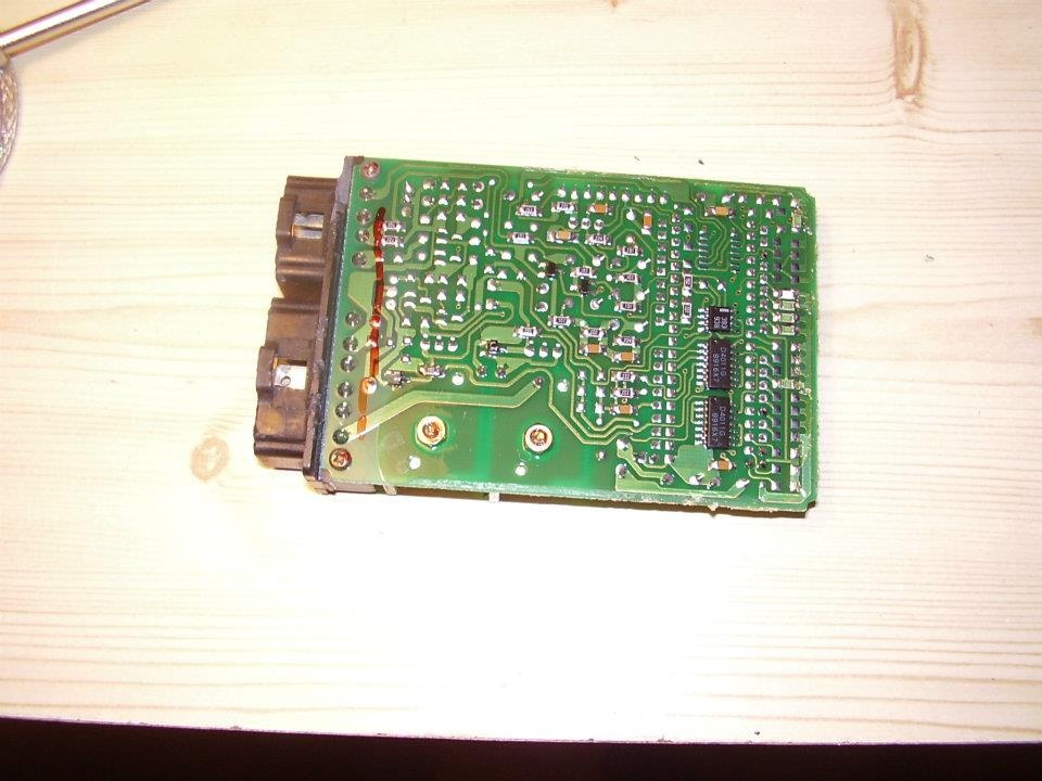

(#) Doszpot hozzászólása Okt 16, 2012 /
Érdekességként teszem csak fel.
Még tavasszal volt dolgom egy 90'-es évek eleji 250-es Suzuki bandit motorkerékpár gyújtásával. (végül nem a modullal volt gond)
Itt egy tekercsel érzékelik a mágnes jelét. Két külön gyújtótrafót hajt meg a modul, külön-külön IGBT-vel. Többet nem lehet róla tudni, ugyanis a jeladó jelét formáló áramkör után a jel bemegy a nagy, "soklábú IC-be", onnantól nem tudni mi történik. se adatlap, se egyéb információ. A gyári szervízleírások is csak annyit mondanak, hogy milyen ellenállásokat kellene mérni az egyes be/kimeneteken. Ha ezek nem megfelelőek, a modul cseréjét javasolják. Sajnos a gyári holmik ilyenek. Ha van bennfentes, (gyártó, tervező, okos szervizes, stb.) akkor van esély javításra/koppintásra egyébként szinte semmi.
Annyi szerencse volt ezzel, hogy a doboz nincs kiöntve, az áramkör csak coat-olva van, pára stb ellen.
