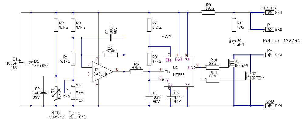

Peltier meghajtást építenék proli007 tervei alapján és ehhez kellene a segítség a nyákrajz ellenőrzésben.
A válaszokat előre is köszönöm

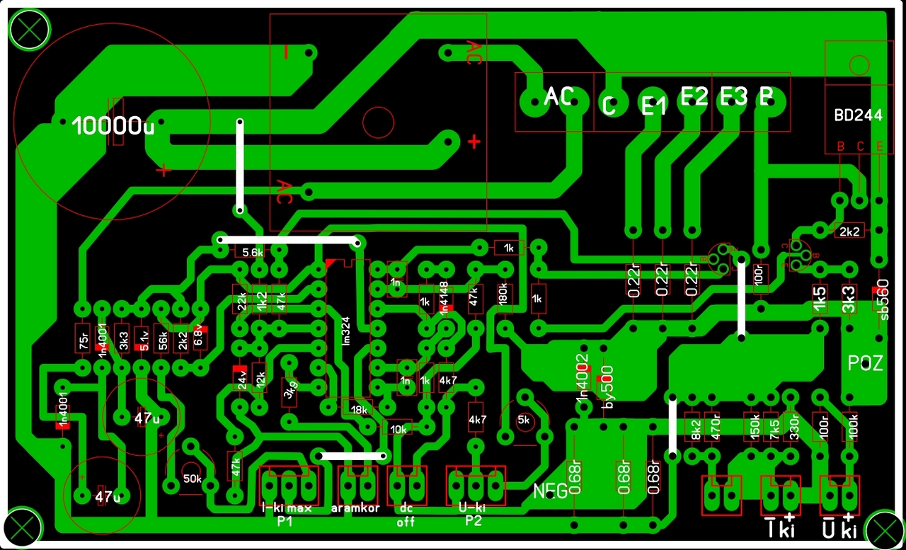

(#) attti hozzászólása Ápr 19, 2013 /
A segítségeteket kérem mivel újra rajzoltam egy nyáktervet és megszeretnélek titeket kérni, hogy segítsetek leelenőrizni.
(#) kokozo válasza attti hozzászólására (») Ápr 19, 2013 /
A kimeneti +- direkt nincs kivezetve? A Buffer kondit nem kellett volna az áram útjába tenni, hogy legyen valami értelme?
(#) attti válasza kokozo hozzászólására (») Ápr 19, 2013 /
Bővebben: Link Az eredetiben is ott van.
nyak.LAY
(#) attti válasza attti hozzászólására (») Ápr 19, 2013 /
A kivezetéseket rárajzoltam.
(#) reloop válasza attti hozzászólására (») Ápr 20, 2013 /
Most nézd meg a pozitív ág hogyan változott! Nem mindegy.
Még pár megjegyzés: néhol 0,1-0,2mm hézagot látok a vezetősávok között - kevés lesz. Nagyok a 2,3mm-es ellenállás forrszemek, 2-es bőven elég. A kis tranzisztor pedig a másik véglet. A furatok is túl nagyok néhol.
Nem kell egyenként javítani, kijelölsz egy adott területet és átírod az értéket.
A hozzászólás módosítva: Ápr 20, 2013
(#) reloop válasza reloop hozzászólására (») Ápr 20, 2013 /
Az előbbiek szellemében kicsit besegítettem, nézd meg mennyire felel meg.
Attti_2.lay6
(#) attti válasza reloop hozzászólására (») Ápr 20, 2013 /
Nagyon tetszik köszönöm, csak *.LAY-be kébe küld mert a spint layout 6 nincs meg nekem.
(#) kokozo válasza reloop hozzászólására (») Ápr 20, 2013 /
Nekem lenne még egy felvetésem ha lehet. Miért kell a greatz negatívot így körbevinni az egész panelen amikor elvileg semmi nem indokolja sőt.. Nem lenne jobb megoldás ha a teljesítmény rész minél kisebb részen a szabályzástól jól elkülönítve lenne? Mutatok egy példát hogy hogy gondoltam.
(#) reloop válasza kokozo hozzászólására (») Ápr 20, 2013 /
Szia! Nagyon szakszerű!
Itt van layban de valaki azért nézze át, mert lehetnek benne hibák.
tap.lay

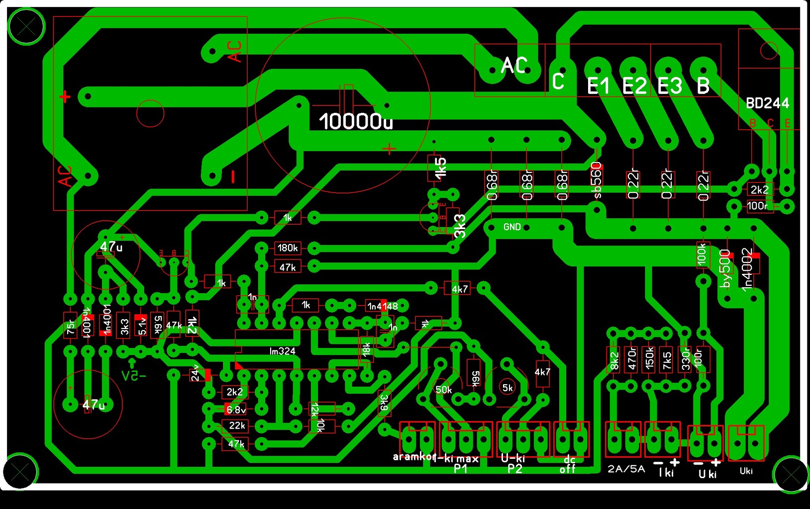

(#) Alex2 hozzászólása Ápr 22, 2013 /
Sikerült befejeznem a 2.7.4-es labortáp NYÁK-ját.
Még közel sem végleges, mert a felső rész csak össze van dobva, és az alsó részt is balra akarom zömíteni (mint látható, már elkezdtem).
A lényeg, hogy szeretnélek megkérdezni Titeket, hogy így jó lesz-e vagy van amin változtatnom kellene. Elsősorban az alkatrészek helyzetét és a vezetékezést nézzétek. Köszönöm a segítséget.

(#) BarnaPili válasza Alex2 hozzászólására (») Ápr 22, 2013 /
A helyedben nem erőltetném ezt a fajtát.Nem túlzottan átgondolt a tervezés.Fölöslegesen hosszú vezetékek,máshol,ahol meg vastagnak kellene lennie,ott vékony...
Jobban járnál az Alkotó által tervezett panellal.

(#) Alex2 válasza BarnaPili hozzászólására (») Ápr 22, 2013 /
Az alkatrészek azért vannak ilyen "összedobált" formában, mert nem akarom addig szorosabban egymás mellé rakni, amíg ki nem javítom a hibákat. Ezért is hosszabbak fölöslegesen a vezetékek. A diódahídnál elfelejtettem megvastagítani, ezt javítottam. Köszönöm az észrevételt.
Simogattam még egy kicsit, ha már senki se mondott konkrét hibát.
A hozzászólás módosítva: Ápr 22, 2013
(#) Alex2 válasza Alex2 hozzászólására (») Ápr 23, 2013 /
Most senki sem olvassa a topikot vagy nincs benne hiba?
5. változat.
(#) kokozo válasza Alex2 hozzászólására (») Ápr 23, 2013 /
R14 R15 R16 direkt nincs a panelen?
(#) Hp41C válasza kokozo hozzászólására (») Ápr 23, 2013 /
Még egy-két dolog, amin lehetne javítani:
Az egyenirányító híd felerősítő furatát kikerülhetné a vezeték, előnyösebb lenne a puffer kondenzátort 270 fokkal elfordítani. Helyezzünk el feliratot a vezető rétegen, hogy majd azonosítani lehessen a panelt.
Be kellene állítani a minimális szigetelési távolságot és vezető szélességet, le kellene futtani a Designer Rule Checker -t...
Gondoljunk azokra is, akik majd gyártatják a panelt: ne rajzoljunk vékony vonallal nagy felületet - ugyanis a fotoplotter rendkívül sokáig satírozza őket.
(#) Alex2 válasza kokozo hozzászólására (») Ápr 23, 2013 /
Csak 1 végtranzisztoros lesz, ezért nincs benne emitter ellenállás.
