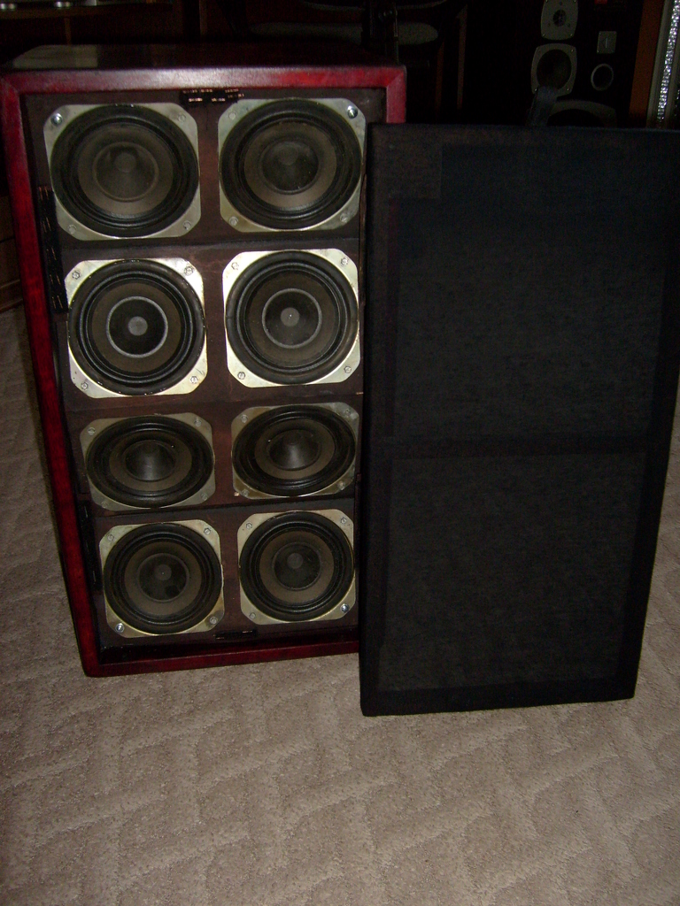

Az volna a kérdésem, hogy nemrég a tulajdonomba került két darab Beag HOX 22-es hangláda. Szépen szólnak, minden hangszóró épp bennük. Mennyit érhetnek ezek a ládák, van ezekre érdeklődés? Köszönöm a választ! A hozzászólás módosítva: Máj 20, 2013
