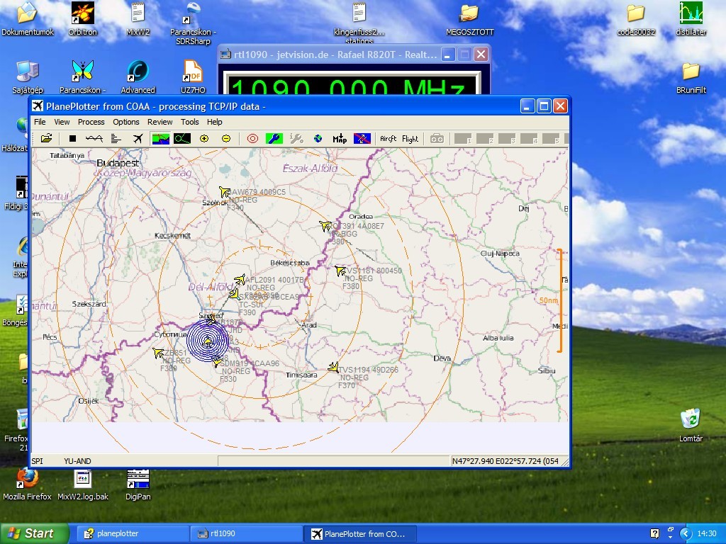

(#) pmate95 hozzászólása Júl 3, 2013 /
Ma kint voltam az udvaron. Felraktam a donglehoz kapott mágnestalpas "antennát" az ereszcsatornára, hogy függőlegesen álljon. Nagyon szépen jöttek vele az ADS-B repülőgépek. Dél felé jobb volt valamivel, mert északfele árnyékolt kicsit a tető. Néha volt olyan, hogy a Planepotter némely gépek köré köröket rajzolt, de utána eltűntek. Az utolsó képen látszik. Próbáltam rájönni, hogy mi az, de nem sikerült. Ha valaki ismeri ezt a programot, lenne szíves felvilágosítani pár dologgal kapcsolatban?

(#) pucuka válasza pmate95 hozzászólására (») Júl 3, 2013 /
Azt azért tudnod kell, hogy nem a radar jeleit veszed. Nincs az a vevő (a radarállomás kivételével) ami egy ilyen képet össze tudna rakni. Te már egy kommunikációs frekvenciát veszel, ahol valamilyen adatformában továbbítják a radar által szolgáltatott radarképeket.
Mint már említettem minden vevőt meg lehet bolondítani sávonkívüli nagyszintű jellel. Minél érzékenyebb egy vevő annál inkább. Ebből a szempontból (is) nagyon fontos a vételi hely rádiós környezetének ismerete. Az amatőrök sem véletlenül települnek ki, távol a világ zajától. és nem is mindíg magaslati helyekre. Különösen nem rövidhullámon.

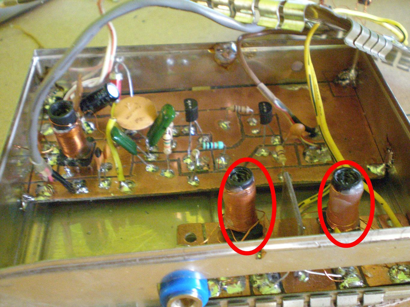

(#) elektroncso válasza pucuka hozzászólására (») Júl 3, 2013 /
Az egész rádió bontott alkatrészekből épült, a VFO képén látszik is hogy nem volt 150 pF-os kondenzátorom itthon ezért párhuzamba kötöttem egy 100 és egy 47 pF-os kondenzátort.
A sávszűrőt, a DBM-et és a VFO-t összeleket csukni egy árnyékoló dobozba szerinted?
(#) pucuka válasza elektroncso hozzászólására (») Júl 3, 2013 /
Elegendő, ha a VFO -t teszed árnyékoló dobozba. Ezzel stabilabb is lesz. A DBM már nem annyira érzékeny szerkezet, különösebben árnyékolni nem szükséges. De ha a DBM előtt erősítő, és sávszűrő van, annak nem árt némi árnyékolás.

(#) Doky586 válasza pucuka hozzászólására (») Júl 3, 2013 /
Azt azért tudnod kell hogy az 1090MHz az nem rövidhullám hanem mikrohullám, és a repülőgép válaszjeladójáról jövő adást fogja pmate95, a repülők pedig magasan szállnak (tipikusan 11km). VHF-en UHF-en, de legfőképp mikrohullámon az adó és vevőantennának látnia kell egymást.
A legjobb minnél magasabbra tenni a vevőantennát. (ha az adóantenna 11km magasan van, akkor azért nem ez a kritikus)
A válaszjeladó a lokátornak 'válaszol' a sebesség, magasság, azonosító, és talán a gps koordináta megadásával.

(#) pmate95 válasza pucuka hozzászólására (») Júl 3, 2013 /
Az ADS-B-t direkt azért találták ki, hogy a gépek egymás között (!) is tudjanak kommunikálni, és lássák azt, amit a légi irányításnál látnak. Képesek venni jeleket műholdról, a légi irányítástól és egymástól. Ha más radar képét látnám, akkor nem lenne olyan kivehető a vételi zónám, hogy 100 km-en belül minden van, azon kívül csak néha-néha.
Azt írják, hogy régen volt valami ilyesmi RH-on is, de akkor "csak" a radar által hallott képet küldték ki.
Régebben az ACARS volt nagyon elterjedt 131,725 MHz-en. Néha még most is hallani, de ott nem másodpercenként jönnek az adatok. Ott a gép és a légi irányítás között folyt a kommunikáció, de ott is a gép küldte a saját pozícióját
Most már kezd elterjedni az ADS-B, amely 1090 MHz-en működik. Itt sokkal több adat érkezik folyamatosan.
Az RH radar zavar és az ADS-B két külön témakör.

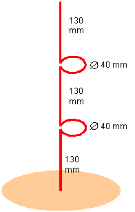

(#) pmate95 válasza Doky586 hozzászólására (») Júl 3, 2013 /
Azt gondoltam, hogy valami ilyen dipólt rakok össze. Azt szeretném kérdezni, hogy milyen kábelt kéne használnom, ami 10 méter hosszúságon még nem okoz túl nagy veszteséget ilyen magas frekvencián?
(#) elektroncso hozzászólása Júl 3, 2013 /
Nos elkészültem a rádiófrekvenciás résszel, egy régi TV-tuner dobozába építettem be.Egy kicsit úgy néz ki mint amit elütött egy autó.Még elkészítem a HF részt aztán holnap kitelepülök és ki is próbálom.
Egész jó lett, hogy hogy néz ki az másodlagos. Majd, ha a próbánál kiderül, hogy milyen, kell-e változtatni valamin, és meg van a véglegesnek tekinthető áramkör, akkor jöhet a dobozolás. Még ha a bemeneti sávszűrőt is a csévetestekre készítetted volna, szó sem érhetné a ház elejét, és a szelektivitás is jobb lehetett volna.
Ezt hogy érted a sávszűrő csévetesten van.
Lehet hogy az akkor nem szóltam, de mi az a két ferritgyűrű a tetején?
(#) elektroncso válasza pucuka hozzászólására (») Júl 3, 2013 / 1
Az a DBM vagyis a keverőegység.
Rendben, arra még talán elmegy.

Köszönöm a válaszod, itt még egy egyszerű dipól van csak, nem kell fej hozzá. Azt olvastam, hogy a H155nek csak 3,4 dB vesztesége van 10 méter távolságon. Végső esetben szóba jön. No majd meglátom...
(#) Doky586 válasza pmate95 hozzászólására (») Júl 3, 2013 /
Hát az nagyon gyenguc... biztos találsz jobbat is a neten.
Pl.: http://www.balarad.net/
Vertikális polarizáció kell, nyereséges és megfelelő iránykarakterisztikájú.
Érdemes az antenna mellé előerősítőt tenni. Műhold-vételben is a fejben van erősítő, ezért nem kell ultradrága kábel, hanem elég az olcsó bolti koax.
Összeraktam, bár az enyém szebben néz ki, mint amit az emberke összerakott.
Majd jövő héten ki fogom próbálni, hogy mennyivel jobb, mint az az antenna, amit a donglehoz adtak. Az a lényeg, hogy ha ezt megcsinálom kültérire, akkor magasabban lesz. Itt minden a mértani láthatóság. Azért itt szobában, plafonon is 50 km hatóköre van, pedig vert falú házban lakunk. Az aztán nem kedvez az 1 gigának.
