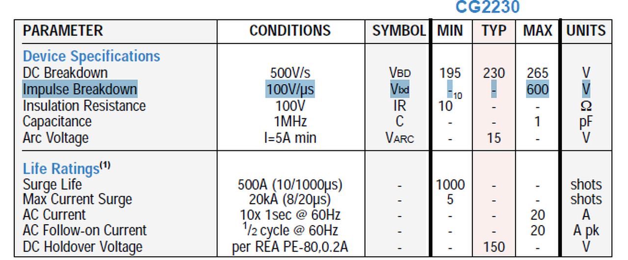

(#) ODU hozzászólása Ápr 15, 2014 /
Van egy ilyen szikraközöm és arra lennék kíváncsi, hogy ezt hogy kell bekötni, illetve milyen tulajdonságokkal rendelkezik. Hálózati feszültségen alkalmazható? Esetleg egy tipikus bekötést ha valaki tud küldeni azt megköszönném.
(#) jucsaba válasza ODU hozzászólására (») Ápr 15, 2014 /
Ezt leginkább telefonoknál használhatják , amit belinkeltél , mellette volt a blesko.pdf adatlapja, láthatod dc230V-nál működik, ez biztosan bekapcsol hálózati fesznél.
Ha mondjuk 800-1000V lenne , és utána még 1-2 fokozat működne tökéletes lenne.
Régebben volt fent hirdetésben (nálam is) hálózati zavarszűrő , amit ki lehet egészíteni VDR és SUPRESSOR túlfesz levezetőkkel , de be is építheted pl pc tápba (a zavarszűrő után) .
Amúgy a 10KA levezető áram rendben lenne , de megérdemel még egy fokozatot VDR és utána még egy fokozat és 2-3 supressor dióda .
Nyilván akkor már nem 100Ft kategória lesz , de legalább működik megfelelően.

(#) ODU válasza jucsaba hozzászólására (») Ápr 15, 2014 /

(#) erbe válasza ODU hozzászólására (») Ápr 15, 2014 /
A képek alapján 230 V-os hálózaton legalább kettő db-ot kell sorbakötni. Nem erre készült. !!!
A szikraközök a gyújtófeszültség elérésekor áthúznak és amíg az égőfeszültség alá csökken a feszültség, átengednek. A 20 A korlátot a hálózaton nagyon könnyen túllépik és a robbanás nehezen elkerülhető. A telefonos hálózat eléggé nagy belső ellenállású ahhoz, hogy ilyen zárlati áramok csak a villámcsapás körzetében fordulhassanak elő.
(#) ODU válasza erbe hozzászólására (») Ápr 15, 2014 /
Értem. Nem villámcsapás ellene szeretném védeni az eszközöket, hanem csak a hálózati pillanatnyi túlfeszültség ellen. Igazából az a terv, hogy van egy szünetmentes táp és ahhoz kellene egy túlfeszültség levezető is hogy a hálózati feszültséget egy biztonságos tartományban tudjam tartani.
A jobb szünetmentes tápok tartalmaznak túlfeszültség védőt. A még jobbak a hálózati feszültség túlzott eltérése esetén automatikusan kompenzálnak (szinten tartanak). Az ennél is jobb online szünetmenteseken túl csak stabil feszültség fordulhat elő.
Ezekhez képest a telefonos szikraköz "kőbalta".
Az UP-Selec valóban korlátozott védelmet nyújt. A telefon szikraköz meg a nemkívánt "reteszelő védelmet". Lehet kapni többféle túlfeszültségvédő... elosztókat, egyéb eszközöket. Kisebb impulzusok ellen nem védenek, nagyobbaknál meg saját tönkremenetelükkel védik meg a drágább eszközöket. Ha ennyire félted a dolgaidat, tegyél be hálózati túlfeszültség elleni védelmet!
OBO túlfesz. védő (Kisebb impulzusok ellen nem védenek, nagyobbaknál meg saját tönkremenetelükkel védik meg a drágább eszközöket.)
Én igazából csak elméletből kérdezősködök, illetve vettem ezt a szikraközt és érdekel, hogy mire képes. Esetleg egy olyan kapcsolásban amit csatoltam, megvédene a nagyfeszültségű tüskéktől? Úgy működne mint az AC.PNG csatolmányomban?
