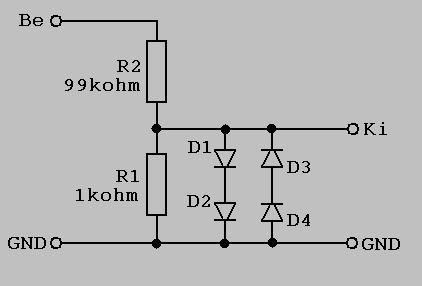

(#) slimtomi válasza pucuka hozzászólására (») Júl 12, 2013 / 1
Tehát a kapcsolás. Ez így 100-as osztást eredményez.
A diódákból miért kell 2-2? Nem elég 1-1? Gondolom olyan dióda kell ide, aminek 0,5V körüli a nyitófeszültsége, mivel ennél nagyobb feszültség nem eshet a hangkártya bemeneten. A kondenzátornak mi lenne a szerepe egyébként?
A feszültséggel tisztában vagyok már, de az áramerősség még homályos előttem. Mekkora áramerősség mehet a hangk. bemenetre? Mert pl lenne egy max. 12V - 8A-es jel mérésre. Ez káros lehet?

(#) pucuka válasza slimtomi hozzászólására (») Júl 12, 2013 / 1
Igen, ez így 100 -as osztást eredményez.
A hangkártya bemenete kb. 1 Veff bír el, torzítás nélkül. Ennek a feszültségnek színusz esetén a csúcstól csúcsig mért feszültsége 2,8 Vcscs. Egy SI dióda nyítófeszültsége nagyjából 0,65 - 0,7 V. Ha kettőt teszünk sorba, az kb. 1,4 V, mivel ellenparalell vannak kötve +/- 1,4 V -nál határolni fognak. Ez megfelel az 1 Veff érték határolásának, ezért a bementet az ennél nagyobb, esetleges tranziens tüskék, nem fogják tönkretenni.
Ohm törvényével kiszámolhatod, hogy ha a 100 kohm -os osztódra 12 V -ot kapcsolsz, akkor az osztón 0,12 miliamper fog folyni. Ez az áram olyan kicsi, hogy egész biztos nem terheli azt az áramkört amire párhuzamosan ráteszed.

(#) slimtomi válasza pucuka hozzászólására (») Júl 13, 2013 /
Köszönöm szépen! Megnyugodtam végre, mert azt hittem, hogy az ilyen egyszerű kapcsolásokhoz is kuka vagyok. De így elmagyarázva + utána olvasva már megértettem.
Most már csak kellene szereznem egy olcsó USB csatolós hangkarit, és kiforrasztani azt a bizonyos kondit a bemenetről, hogy tudjak mérni egyenfeszültséget is. Természetesen nem biztos, hogy ilyen egyszerű lesz, de egy próbát megér és mások is csináltak hasonlót itt a topikban. No meg ahhoz lehet már másmilyen szintű védelem kell. De ez ráér még.
Még valamit elfelejtettem! Annak van jelentősége, hogy hány Wattos ellenállást használok ebben a max. 15 Voltos méréstartományban? Illetve a kondenzátor akkor nem szükséges?

(#) pucuka válasza slimtomi hozzászólására (») Júl 13, 2013 / 1
Ha nagyon akarod, az osztó áramából kiszámolhatod az ellenállásokon fellépő teljesítményt.
P=I2*R
Nem lesz valami nagy. Ha egyenfeszültség van az osztón, akkor is, ha csak váltakozó feszültség (hangfrekvenciás feszültség) akkor is, Ha mindkettő egyidejűleg rajta van, akkor a két teljesítmény összege.
