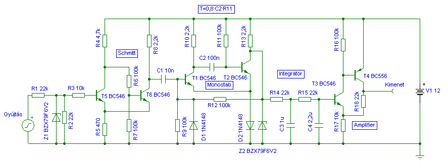

Egy NE555-öd IC azért kell bele, és vélhetően egy LM358-as műveleti erősítő is, mert az integrált jelet fel kell erősíteni. Ugyanis ez a kapcsoláshoz, kb. 9V feszültség kell, hogy mind a 10 Led jelezzen.. Tranyókkal is meg lehetne oldani, de keserves..
üdv! proli007
(#) Hidi válasza proli007 hozzászólására (») Okt 4, 2012 /
Köszi! Megpróbálom . Ha nem sikerül marad az ic.
(#) proli007 válasza Hidi hozzászólására (») Okt 4, 2012 /
Én megrajzoltam az elő fokozatot tranyóval. Aztán, hogy ez megnyeri-e a tetszésedet, és hogy működik-e, az majd kiderül.. A kimentét, a BC549 emittere helyett lehetne bekötni, vagy annak bázisába. (Előtte lévő dolgok nem kellenek.)
üdv! proli007
A hozzászólás módosítva: Okt 4, 2012
(#) Hidi válasza proli007 hozzászólására (») Okt 6, 2012 /
Szia! 555-el nem lehetne egyszerűbben megoldani? Elég kezdő vagyok.
(#) proli007 válasza Hidi hozzászólására (») Okt 6, 2012 /
Miért? Nem azt írtam, vagy nem olvastad el?
üdv! proli007

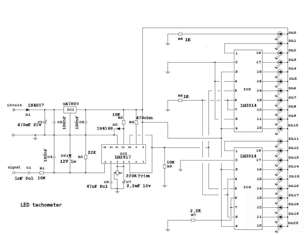

(#) Hidi hozzászólása Dec 8, 2013 /
Sziasztok!Ezt már megépítette valaki? Működik rendesen vagy kell valamit változtatni rajta?
(#) zolek hozzászólása Jan 19, 2014 /
Én ezt építettem meg az egyik haveromnak ladához és müködik.
(#) Hidi hozzászólása Jan 21, 2014 /
Sziasztok! Egy kis segítség kellene. Megépítettem ezt a kapcsolást. 1.5uf kondi helyett csak 1 uf volt. Az baj? A másik. Összeraktam kis trafót rákötöttem beállítottam hogy 6 led világítson. A motorra rákötöttem beindítottam világított 5 led. Ez eddig jó. A bajom az lenne hogy már fele gáznál kiakad pedig még alig pörög a motor. Ez mitől lehet? Válaszokat köszönöm.
(#) proli007 válasza Hidi hozzászólására (») Jan 21, 2014 /
- Az 1µF nem gond, legfeljebb az előtte lévő 22kohm-ot cseréld le 33kohm-ra. akkor "ugyan ott vagy".
- Próbáld meg ezt a kis jelformálót a trafó és a fordulatmérő közé beiktatni, hátha a jel tréfál meg.
- Nézd meg a hogy a 50Hz/300fordulat, csak a kétütemű egyhengeres motorra vonatkozik. Nálad így van-e.
- Lehet zavarokat szed össze a bement. Nézz körül milyen változások voltak a bementi körben, de mindenesetre próbálj egy 10kohm-os ellenállást bekötni a bementi zénerrel párhuzamosan..
üdv!
(#) Hidi válasza proli007 hozzászólására (») Jan 22, 2014 /
Kipróbálom. Köszönöm.
(#) Hidi válasza Hidi hozzászólására (») Jan 22, 2014 /
Sziasztok! Kicseréltem a 22k-t 33k-ra nem változott semmi. A zénerrel párhuzamosan raktam 10 k de akkor nem vette a jelet. Az a baj még hogy a jel vezetékét elég ha csak közelítem a gyújtókábelhez és már jelez is. A potival a kalibrálásnál 5 és 9 led között tudom állítani. Az nem baj?
(#) proli007 válasza Hidi hozzászólására (») Jan 22, 2014 /
- A 33kohm-al megjavulni nem fog a mérés. Az a kondival, egy integráló tagot alkot, melynek időállandója R*C szorzat adja. De az csak a kijelzést befolyásolja. Vagy is csak szűri az 555 képződött négyszögjelet, hogy a kijelzés maximuma ne "vacilláljon" több Led-en keresztül.
- Neked akkor az érzékeléssel van bajod. A kapacitív gyújtásjel levétel, olyan mint a "kutya vacsorája". Vagy túlérzékeny és minden zavart felvesz, vagy nem érzékeli a jelet. Watt-nak van egy stroboszkóp bemenete, esetleg azzal lehet kísérletezni. De egy strobinál, néhány zavarimpulzus, csak néhány felesleges villantást idéz elő. Itt viszont mérési hibát okoz. Olvass utána, volt ezzel már itt kínlódás.. üdv!
Oké köszi.
(#) Hidi válasza proli007 hozzászólására (») Jan 23, 2014 /
