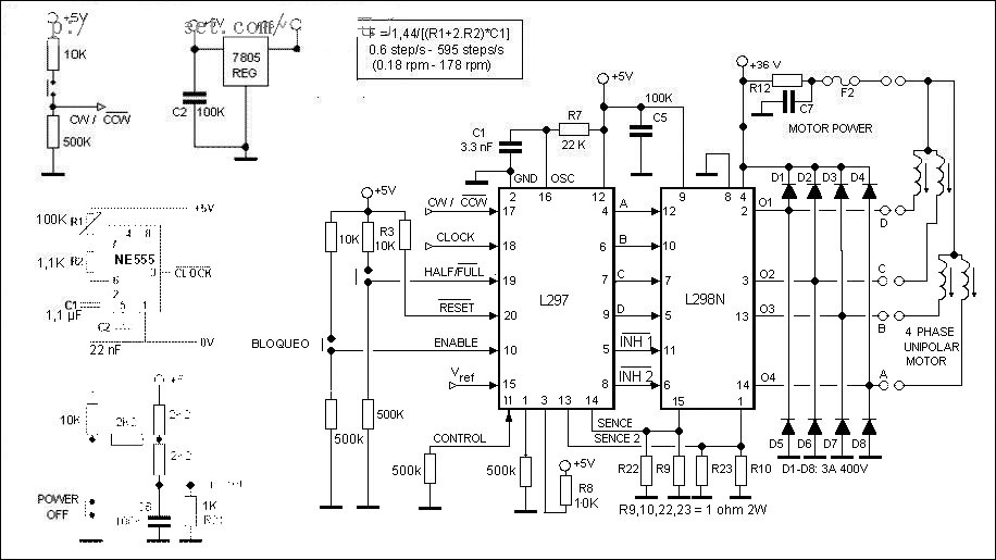

Az ULN-t már megvetted? Mert ha nem akkor válassz olyan IC-t ami nem invertál és meg van oldva a FET meghajtása. pl: UDN2981.

(#) ha6qt válasza usane hozzászólására (») Márc 4, 2014 /
Sajna megvettem, még a panel is készen van Csak később jöttem rá, hogy az ULN-t nem kéne a maximális teljesítményének közelében járatni, inkább megfejelem egy végfokkal.
Úgy látom, ebből új panel lesz, a baj csak a határidő, vasárnap lett volna.
Ha jól emlékszem, az L297 bemérésekor annak kimenetén 4V ugrált. Ha az nem ilyen invertált jelet ad ki, akkor meghajtom onnan a fetet. Lehet az ULN csak egy felesleges láncszem, amit ész nélkül beraktam, holott az L297 alkalmas lenne a fet közvetlen hajtására.

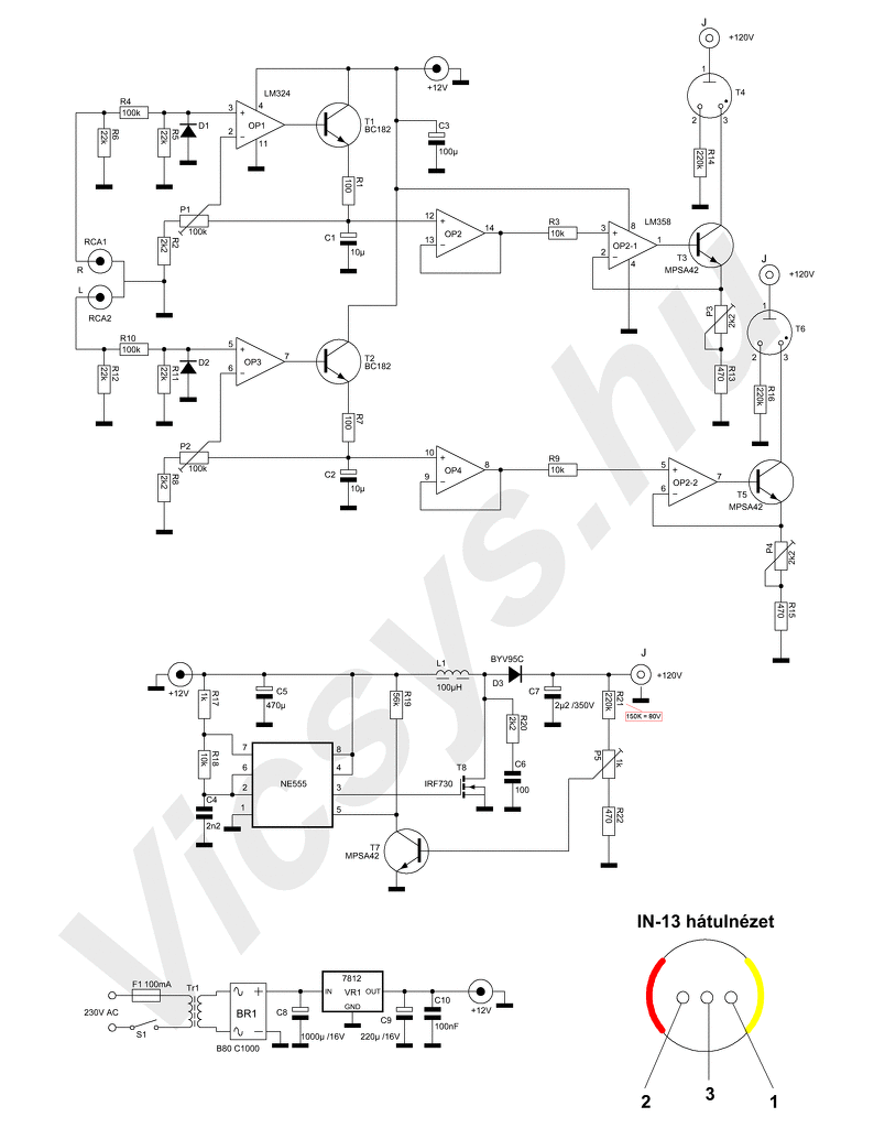

(#) marone hozzászólása Márc 4, 2014 /
Sziasztok !
Egy dc-dc konverternél a puffer induktivitást (ha jól tudom ez a neve) ki lehet cserélni nagyobbra, ha nincs pont akkora mint a rajzon ? (a rajzon 100 uH)
Vagy akkor változik a kapott feszültség is ?
(#) killbill válasza marone hozzászólására (») Márc 4, 2014 /
Nem az a neve Azt az induktivitast kicserelheted nagyobbra, de azert nem akarmekkorara.Ha nagyon eltersz, akkor a kapcsolasi frekvenciat kell valtoztatni, es esetleg a kimeneti elkot. Mekkora tekercsed van, amit bele tudnal tenni? A kimeno feszultseget ez a tekercs kozvetlenul nem befolyasolja.

(#) marone válasza killbill hozzászólására (») Márc 4, 2014 /
Tekernék egyet valami kis vasmagra, de ugye biztos ami biztos, nagyobbra csinálnám.
Aztán visszatekerek belőle ha túl nagy.
Mekkora lehet szerinted maximum, ami még jó ebbe a kapcsolásba ?

(#) proli007 válasza ha6qt hozzászólására (») Márc 4, 2014 /
Hello! Már megbocsáss, de Te dezinformálsz minket. Ha nem azt a rajzot használod, amit feltettél, akkor miért azt tetted fel? Így aztán össze-vissza beszélünk. De nem is ebben a topikban kellene kérdezgetned, mert a léptetőmotoroknak van külön topikja, ahol laknak a téma szakértői.
- Az L297 egy totál más dolog, mit a 4028. Ha az ULN-el működöt a kapcsolás, akkor azt megfejelve a Fet-el, nem lehet jó.
- De az ULN után, nem kell semmi, csak a felhúzó ellenállás pld. 1k. Sem a Gate-el soros sem a párhuzamos nem kell. De csak azért írom, hogy tiszta legyen.
Az érdekes, hogy sokadjára olvasod csak el amit írnak. Nem azért írjuk, mert poros volt a billentyűzet, hanem segítenék, ha hagynád. De légy oly kedves, további kérdéseidet a megfelelő topikban tedd fel. üdv!
Ha jol szamolok, akkor igy az NE555 minden ciklusban ~17us-ra kapcsolja ra a tekercsre a 12V-ot, amitol azon 0-rol 2A-ig megy fel az aram (dI = U*t/L = 12V*17us / 100uH = 2A). Durvan szamolva kb. 6W-ot tud ez a kis tap maximum. A csoveknek darabonkent max. 5mA kell, ami 120V-on osszesen 1.2W. Szerintem 330uH meg jo bele. Viszont a tekercsnek birnia kell a 2A-t.
6W ??
Az * smafu !
Azt hittem ez valami dc-dc konverter szerűség és bírja amit a bemenet.
A hozzászólás módosítva: Márc 5, 2014
Miert smafu? Ez egy olyan konverter, ami 12VDC-bol csinal 120VDC-t es nagyjabol 6W a maximum kimeno teljesitemnye. Minden dc-dc konverternek van egy hatara, amennyit elbir.
A 6W az nem olyan kicsi teljesitmeny. Ami azt illeti ide meg sok is, ha a ket cso osszesen felvesz 1.2W-ot. Egy kicsit at lehetne meretezni a kitoltesi tenyezojet az 555-os oszcillatornak, es akkor kisebb teljesitmenyt tudna csak (mondjuk 2W-ot), viszont nem menne fel 2A-ig a tekercs arama, hanem eleg lenne nagyjabol 0.4-0.5A is. Azert nem mindegy. Es a kimeneti "brumm" is kevesebb lenne valamivel. Persze, ha neked nem ebbe a VU-meter kapcsolasba kell, hanem masra, akkor eleve onnan kellene megkozeliteni a dolgot.
