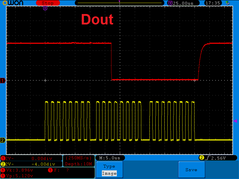

(#) Attila86 válasza ktamas66 hozzászólására (») Márc 23, 2014 /
Igen, így is cselekedtem. Ez a legegyszerűbb, csak egyetlen bitet kellett átírnom az egész programban. Most már 500kHz-en jár az SPI, de sajnos így sem ad ki semmit az MCP3204:
(#) ktamas66 válasza Attila86 hozzászólására (») Márc 23, 2014 /
Pedig jónak tűnik. Az oszcilloszkópon nézd meg az analóg jelet is az órajel mellé.
Kifogytam a jó ötletekből . Már csak ilyenek maradtak: ellenőrizd le, hogy a Dout kimenet tényleg nagy impedanciás, nincs rövidzárlat, a PIC SDI jól van konfigurálva.
Az MCP3204 DOUT lába eljut a PIC SDI bemenetére és nincs semmi zárlat a földhöz vagy a környező vezetősávokhoz. A PIC SDI-jének működnie kell na de igazából ha rossz akkor sem magyarázza a szkóppal látott jelalakot. Pont ezért méricskéltem szkóppal hogy a PIC szoftverének esetleges hibái ne szóljanak bele a hibakeresésbe.
Viszont hogy nagy impedanciás-e a DOUT azt még valóban nem néztük! Megmértem hát azt is és végre valami értelmes dolgot látunk! Beforrasztottam egy felhúzó ellenállást és megnéztem így hogy mit ad ki az MCP3204. Gyönyörűen látszik az ami az adatlapjában van lerajzolva; a 11. bit-ig nagy impedanciás hiszen most a felhúzó ellenállás felhúzza, aztán jön egy nulla bit és a mért jel 12db bitje ami még mindig stabil nulla. Na de legalább most már látjuk hogy valami életjelet ad ki magából az MCP3204! Szóval elvileg az SPI interfésze működik neki, csak mérni nem akar. Lehet hogy az A/D mérő része rossz vagy nem tudom már mire gondoljak...

(#) icserny válasza Attila86 hozzászólására (») Márc 23, 2014 /
„Lemértem mindent.”
Az ábráról nekem úgy tűnik, hogy a Din jel túl hamar leesik 1-ről 0-ra. Biztos, hogy jól állítottad be az SPI módot? (CKP=0, CKE=1 jelenti a "mode 0,0" választást)
(#) Attila86 válasza icserny hozzászólására (») Márc 23, 2014 /
Igen, így van beállítva az SPI:
movlw b'01000000'
movwf SSPSTAT
movlw b'00100010'
movwf SSPCON1
bsf MCP3204_CS
bsf MCP4922_CS
bsf MCP4922_LDAC
A hozzászólás módosítva: Márc 23, 2014
Kínomba rajzolgattam:
