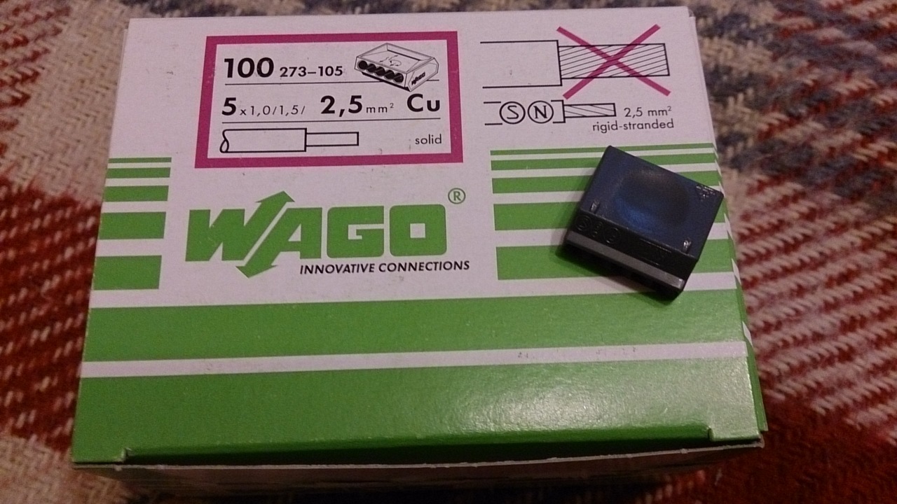

Wago vezetékösszekötőből meg tudja valaki mondani, hogy milyen típusra lenne szükségem, ha 1,5 és 2,5-ös vezetékeket akarok velük összekötni? 3, 4 és 5 vezetékhez alkalmas típus kellene
(#) papo69 válasza potyo hozzászólására (») Máj 29, 2014 /
Ma merev vezetékre kell akkor a 2273 203- -205 tipusok alkalmasak
hajlékonynál a 222-413----415 sorozat alkalmas de ez csak rézre jó!
(#) potyo válasza papo69 hozzászólására (») Máj 29, 2014 /
Köszönöm. Csak rézre és csak tömör vezetékre használnám.
(#) SzervízMacska válasza potyo hozzászólására (») Máj 29, 2014 /
Például.

(#) kérdező válasza SzervízMacska hozzászólására (») Máj 30, 2014 /
Ezt a szereléstechnikát utálom. Szerintem sok tűz lesz miatta. Én Németországban találkoztam ilyennel, és kivétel nélkül lötyögött mind. Kidobtam, jött helyére a jól bevált sorkapocs.
